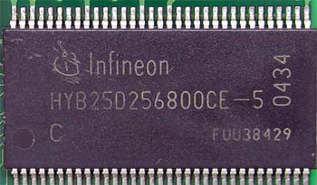

Athens2004 Δεκέμβριος 23, 2005 Author #11 Δεκέμβριος 23, 2005 Mετά απο πολύ κόπο βρήκα ένα review για τις μνήμες αυτές . Τα καλά νέα . . . Τα καλά νέα είναι ότι το Review είναι στα Βραζιλιάνικα . :toomuchne Επίσης Γίνεται πάνω σε ABIT AV8 (VIA K8T800 Pro :X: ). & Athon 64 3800+ (2,4 GHz). [new Castle->> ... αφου το review εγινε Δεκέμβριο του 2004]. αυτο ειναι όντως καλό αφου το setup ειναι για τον @ απο άποψη mobo <-> platform . Με 2-3-3-6 πήγανε 225 με τα Via'ς Με 3-4-4-8 -//- 255 με τα Via'ς πάλι . Σημειωση 2Χ256 στο review οποτε τα 2X512 ισως διαφέρουν , Ocz ειναι αυτη,. Kαι μία φωτό απο τα chip . [και το original link ]
