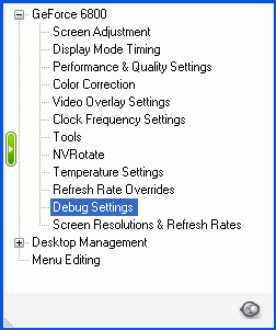

apocalypse Δεκέμβριος 20, 2005 #4 Δεκέμβριος 20, 2005 1η παρατήρηση : Φυσιολογικά η 6800nu έχει Vgpu=1.2V που πέφτει στα 1.1V όταν ενεργοποιείται το throttling. Είσαι σίγουρος οτι η τάση που άλλαξες με το nibitor ήταν η Vthrottle? Βασικά δεν έχει και κανένα νόημα να αλλάξεις την Vthrottle που χρησιμοποιείται μόνο σε περίπτωση throttling , γιατί τότε πολύ απλά ο driver (μεταξύ των άλλων) κάνει reset το core clock. Με άλλα λόγια , δεν θες η κάρτα σου να κάνει throttling ΠΟΤΕ. 2η παρατήρηση : Δηλαδή αν τρέξεις καμιά 10αριά φορές το 3DMark σου βγάζει κάθε φορά όλο και μικρότερο νούμερο? Κάνε την εξής δοκιμή: Κατέβασε το nvtweak : http://nvtweak.laptopvideo2go.com/ Με αυτό ενεργοποίησε την debug page των forceware , θα εμφανιστεί μια παραπάνω επιλογή στον driver (όπως στην εικόνα). Σε αυτή την σελίδα θα εμφανίζονται τυχόν προβλήματα εφόσον μπορεί να τα αναγνωρίσει ο driver. Οπότε , ζόρισέ την και δες τι θα βγει.

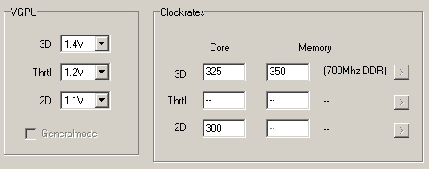

Warlord Δεκέμβριος 20, 2005 Author #5 Δεκέμβριος 20, 2005 @apocalypse1)το vgpu χωριζεται σε 3D=1.4V default(τοσο τοχα) , Τhrottle=1.2V default(τοχα παει 1.4) . 2D=1.1V default(τοσο τοχα)....κ οντως παρατηρουσα οτι μπορουσα να κλοκαρω καλυτερα κ να συνεχιζω την αυξηση κ οχι μειωση(λογω throttle) των σκορ στα benches...τεσπα, το ξαναβαλα τωρα 1.22)τα test που κανω με το 3dmark05 ειναι πολυ unstable(ανεβοκατεβασματα), αναφερω παραδειγμα:default clocks: 1η μετρηση)3483 , 2η)3313 , 3η)3294 , 4η)3524 , 5η)3544o/c @400/850: 1η)4160 , 2η) 4258 , 3η)4087δυστυχως το nvtweak δε τοβαλα γιατι θελει το framework 2.0, τοποιο θελει το windows installer 3.0 τοποιο δεν εχω κ για να κατεβασω θελει validation....πριν λιγο επαιξα λιγο pro evo soccer5 κ ελεος μεχρι κ κει σε ελαχιστα βεβαια σημεια επεφταν τα frames!ποιο?το προ που παντα μου ηταν καρφωμενα τα fps στα 60!

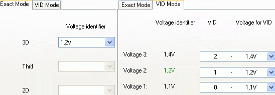

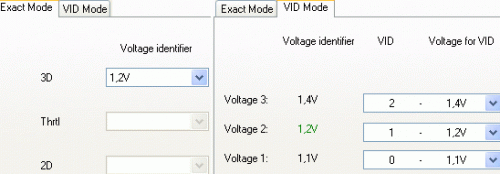

apocalypse Δεκέμβριος 21, 2005 #6 Δεκέμβριος 21, 2005 Δηλαδή το nibitor , σε απείραχτο bios , σου δείχνει κάτι διαφορετικό από το screenshot? Αν σου δείχνει τα ίδια και άλλαξες την 2η τάση σε VID mode , τότε αυτό που άλλαξες ήταν η τάση του 3D Mode (δεν υπάρχει απόλυτη αντιστοιχία ανάμεσα σε exact και VID mode). Θα εξηγούσε γιατί σε βοήθησε στο overclocking. Το nvtweak δεν χρειάζεται net framework , το nvtray είναι που το χρειάζεται.
Warlord Δεκέμβριος 21, 2005 Author #7 Δεκέμβριος 21, 2005 χρησιμοποιουσα την εκδοση 1.6 κ το screenshot απτο backup(original) bios ειναι το παρακατω..συμφωνα λοιπον μαυτο ειχα βαλει το Vthrottle απο 1.2 σε 1.4V. κατεβασα τωρα την εκδοση 2.0 κ στο original bios μου δειχνει ακριβως τα ιδια με του δικου σου screenshot. ok με το nvtweak...τι event πρεπει ναχω υποψιν μου?εχει καμια 20αρια κει ολα λενε silent running: stress test transition L2->L1 (ενα μονο λεει L0->L0)

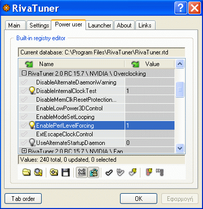

apocalypse Δεκέμβριος 21, 2005 #8 Δεκέμβριος 21, 2005 Όταν η κάρτα δουλεύει χωρίς κανένα πρόβλημα η debug page μένει άδεια , αυτά τα μυνήματα σημαίνουν πρόβλημα. Αυτό το silent running: stress test transition έχει μόνο μία ερμηνεία : throttling. Ο driver καταλαβαίνει αστάθεια και ρίχνει το performance level. Και τα συμπτώματα που εμφανίζει είναι ακριβώς αυτά που περιγράφεις μέχρι τώρα. Αν και με παραξενεύει αυτό το L0->L0. Τώρα για το τι προκαλεί αυτήν την αστάθεια.... δεν μπορώ να ξέρω. Δοκίμασε να δεις αν στο κάνει και στα default clocks. Από εκεί και πέρα , μπορείς να απενεργοποιήσεις το throttling μέσω του rivatuner. Δίνεις τιμή 1 στην highlighted επιλογή του screenshot και μετά πας στις επιλογές overclocking του riva και δίνεις force -> performance 3D mode. Έτσι μπορείς να δεις αν διορθώνεται το θέμα. ΑΛΛΑ , αν το throttling έχει σοβαρό λόγο που ενεργοποιείται τότε κινδυνεύεις ακόμα και να την κάψεις απενεργοποιόντας το.

Warlord Δεκέμβριος 22, 2005 Author #10 Δεκέμβριος 22, 2005 ναι στο 3dmark05 τουλαχιστον ακομα κ σε default clocks εχω unstable results...στο riva tuner η επιλογη αυτη ηταν ηδη στο 1..βεβαια το force constant performance level ηταν disabled..οποτε για να υπαρχει ασταθεια κ throttling κ να βγαζει τα μνμ αυτα ειναι σιγουρα η θερμοκρασια το προβλημα η μπορει κ κατι αλλο?τωρα που αλλαξα την ταση παλι στο default το ανωτερο που μου δειχνει ειναι 55 βαθμους!απτην αλλη, drivers εχω αλλαξει 4 διαφορετκους..χρησιμοποιω κ το driver cleaner για να γινεται σωστο uninstall καθε φορα..μπορει να παιζει κ καποιο αλλο software προβλημα?ξερετε κανα γνωστο bug...οτιδηποτε?
