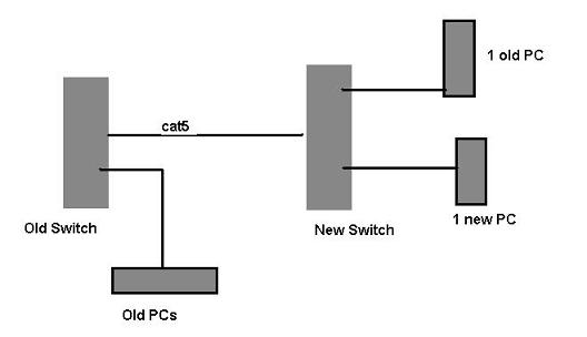

chriss Δεκέμβριος 20, 2005 #18 Δεκέμβριος 20, 2005 Αυτό το νέο μηχανάκι μπας και είναι κοντά σε κάποιο άλλο; Αν είναι κοντά σε άλλο PC βάλε ένα φτηνιάρικο switch (4-8 ports) και σύνδεσε το με καλώδιο ενός που λειτουργεί (uplink ή αλλιώς γύρνα το σε crossover) και φυσικά το καινούριο PC με νέο CAT5 καλώδιο πάνω στο νεο switch.
