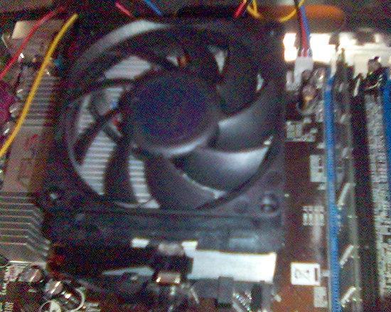

να μια φωτο απο την ψύκτρα...τι να κάνω τώρα??(είναι απο κινητό...)

Αν βλέπω καλά, πας για ξεκούμπωμα.
Αν τραβήξεις τον μοχλό με προσοχή (πρόσεχε γιατί μερικοί έχουν μία μικρή εξοχή η οποία κουμπώνει σε ένα πλαστικό της βάσης και η οποία θέλει ελαφριά μετακίνηση πριν την περιστροφή του μοχλού) δεν θα έχεις πρόβλημα (δεν θα σπάσει). Καλύτερα πάντως πιάσε τον μοχλό όσο πιο κοντά μπορείς στον άξονα περιστροφής του (αν και εκεί θα χρειαστεί να βάλεις μεγαλύτερη δύναμη).
Ναι βάλτονα κάνα τεταρτάκι τον επεξεργαστή σε κάνα τοαστ να είναι ζεστός.
Όταν είχα βγάλει πρώτη φορά τον 3200 τον πήρε μαζί της η ψύκτρα ευτυχώς(ακόμα απορώ με την τύχη μου) μόνο κάνα δυο πιν στράβωσαν αλλά διορθώθηκε εύκολα.
