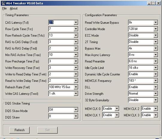

konilio Δημοσιεύτηκε Δεκέμβριος 14, 2005 #1 Δημοσιεύτηκε Δεκέμβριος 14, 2005 ΧαιρετωΕιμαι σε διαδικασια καψιματος για τις twinmos utt και προς το παρον ειμαι στο αθλιο2,5-3-3-10 230mhz error free σε ολα τα test του memtest86+. Με CL2 δεν μπορω να περασω ουτε τα 198mhz. Και στις δυο περιπτωσεις εχω δωσει μεχρι 3,2v με ανοιχτο κουτι. Οι μνημες βρισκονται κατω απο τον zalman 7700cu, η μητρικη ειναι η msi neo4-f και χρησιμοποιω το ddr booster. Μολις παω να ξεπερασω τις παραπανω συχνοτητες προκυπτουν λαθη μονο στο test #6. Εχω διαβασει οτι κριτηριο σταθεροτητας αποτελει το #8 αλλα δεν ξερω κατα ποσο αυτο αληθευει. Ηθελα λοιπον αν καποιος σχετικος μπορει να μας εξηγησει τι συμπερασματα μπορουν γενικα να εξαχθουν απο το memtest και ποια απο τα test που περιλαμβανει μπορουμε να λαμβανουμε πραγματικα σοβαρα υπ'οψιν μας. Χρησιμοποιω την εκδοση 1.65 και οι μνημες τρεχουν σε dual channel.

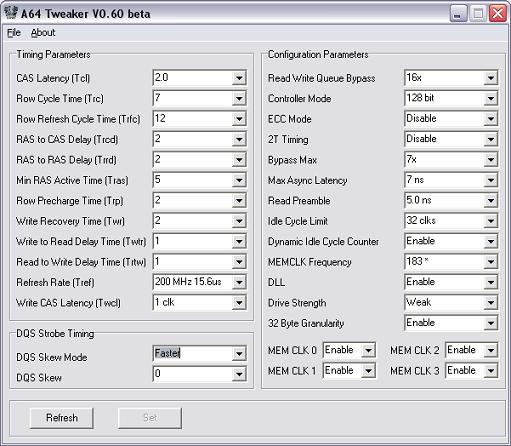

mauros Δεκέμβριος 14, 2005 #3 Δεκέμβριος 14, 2005 δοκίμασε αυτά τα timmings.Επίσης ότι timmings βάζεις στον tweaker ισχύουν μόνο στα windows.

sisman Δεκέμβριος 15, 2005 #6 Δεκέμβριος 15, 2005 Τα timings που εδωσε ο Arapis ειναι για ΒΗ5, κοινος στις Twinmoss σου πρεπει να γραφει 1Α4Τ για αυτα τα timings. Αν ειναι ΑΑ4Τ τοτε το Trfc το κανεις 15 απο 12. Παντος να ξες πως αλλη συμπεριφορα εχει μια BH5 απο ενα κλασικο UTT (AA4T). Τα πρωτα 3 τεστ παντα πετανε λαθη οταν το σιπιγιου κατα κυριο λογο ειναι ασταθη, και το 4 πρεπει να το περνεις υπ'οψην (αργει λιγο παραπανο αλλα το κλοκαρισμα θελει και την υπομονη του.) Το 5ο τεστ παντα αφορα τη μνημη καθαρα και τιποτα αλλο. Αν βγαζει λαθη το 5αρι τοτε οι μνημες σου η θελουν κιαλλο ρευμα η καπου τερματισαν. Τωρα το 8αρι που αργει και περισσοτερο απο ολα ειναι το κλειδι στα windowz. Αν εχεις καθαρο 8αρι τοτε εχεις και καθαρο κοντρολερ αρα εχεις και win. Βεβαια αυτο παιζει αναλογα με το CPU και τον IMCσου αλλα ολα αν σκευτεις ενα λαχιο ειναι. Παντος το Memtest κανει για να ψησεις μνημες , για ΒΗ5 χρειαζονται σχολαστικα βηματα χωρις βιασηνη και για κλασικα UTT (ΑΑ4Τ) δε πιστευω πως χρειαζονται καθολου. Καλη τυχη!
