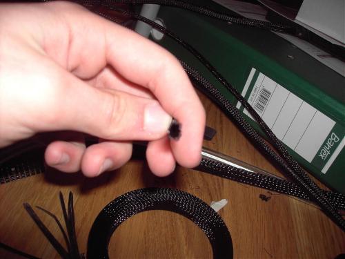

Το πρώτο και βασικότερο βήμα , είναι να βγάλουμε τα pins από τον κοννεκτορa (στην συγκεκριμένη περίπτωση για το power led)
[ATTACH]4963[/ATTACH]
bad pic Sry:(

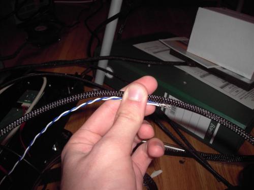

Στην συνεχεια παίρνουμε το sleeving στο size τις αρεσκείας μας και το μετράμε με το καλώδιο κάπως έτσι
[ATTACH]4964[/ATTACH]

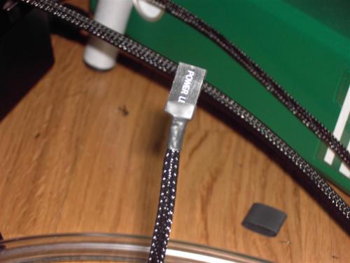

Μετά με μια οποιαδήποτε ταινία , τυλίγουμε τα pins μας για να περάσουμε πιο εύκολα μέσα από το sleeving
[ATTACH]4965[/ATTACH]

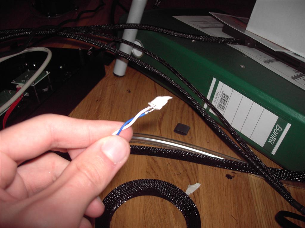

Έπειτα με ένα αναπτήρα που τον έχουμε ρυθμίσει στο μέγιστο size φλόγας , καίμε ελάχιστα τις 2 άκρες του sleeving για να μην διαλυθεί
[ATTACH]4966[/ATTACH]
Αφού περάσουμε το sleeving στο καλωδιο μας , τεντώνουμε όσο μπορούμε το καλώδιο και το sleeving και πριν κολλήσουμε τους κοννεκτορες περνάμε δυο κομμάτια θερμοσυστελλομενο. γιατί ως γνωστόν θα περάσουμε το ένα θα κολλήσουμε τον κοννεκτορα και μετά από την φορα θα κολλήσουμε και τον άλλο χωρίς να περάσουμε θερμοσυστελομενο καλο θα ήταν να κόβουμε όλα τα κομμάτια θερμοσυστελλομενο στο ίδιο μήκος για ομοιομορφία και ομορφιά

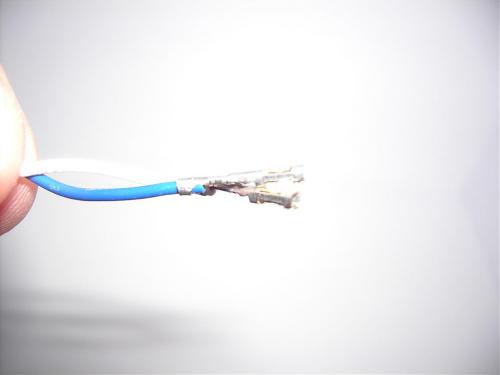

Result:
[ATTACH]4967[/ATTACH]
The END happy sleeving
