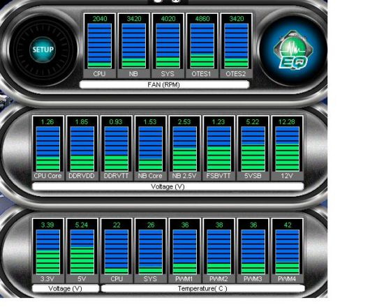

Δυστηχως,δεν μπορω απο καπου να δω τη θερμοκρασια του chipset.Το speedfan δεν δουλευει με τη μητρικη μου και τις θερμοκρασιες τις βλεπω μεσω του Abit EQ.
οχι,για το chipset εχει μονο τα volt.Απο θερμοκρασιες δειχνει της cpu,του συστηματος και των 4 mofsets.
