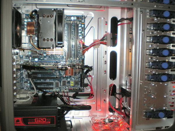

cebit Δημοσιεύτηκε Φεβρουάριος 15, 2009 #1 Δημοσιεύτηκε Φεβρουάριος 15, 2009 Οι θερμοκρασίες που έχω στην CPU είναι 42 (idle), 75 (full load μετά από καμιά ώρα prime95).Το σύστημα περιγράφεται στην υπογραφή. Πρόβλημα με Airflow δεν νομίζω να έχει το κουτί, όπως μπορείτε να δείτε στις σχετικές φωτό.Με ποιά ψήκτρα μπορώ να ρίξω την θερμοκρασία στον επεξεργαστή με το λιγότερο δυνατό penalty σε θόρυβο ?

sakis_the_fraud Φεβρουάριος 26, 2009 #13 Φεβρουάριος 26, 2009 Οι θερμοκρασίες που έχω στην CPU είναι 42 (idle), 75 (full load μετά από καμιά ώρα prime95). Idle έχω γύρω στους 34 και σε full load 58-60 μετρημένα με Realtemp+Coretemp (ακριβώς τα ίδια readings). 42-34=8, 75-60=15 130W TDP τερατάκι είναι ο 920... μια χαρα ειναι οι θερμοκρασιες σου με το "τερατακι". ελπιζω να εχεις τοποθετησει σωστα την ψυκτρα και τα fan... [ATTACH]5027[/ATTACH]
cebit Φεβρουάριος 26, 2009 Author #14 Φεβρουάριος 26, 2009 Όπως στην φωτό σου είναι, με το fan να σπρώχνει προς τον πισινό ανεμιστήρα του κουτιού. Πάστα έβαλα την Silver 5. Παράλληλες στρώσεις κατά μήκος των HeatPipes στην βάση του Αχιλλέα.Γιατί όμως το ανέφερες εξαρχής ? Δικαιολογούνται αυτές οι θερμοκρασίες από λάθος στην τοποθέτηση ?Θα ποστάρω φωτό από το κουτί και από την βάση της ψήκτρας ASAP.
sakis_the_fraud Φεβρουάριος 26, 2009 #15 Φεβρουάριος 26, 2009 Γιατί όμως το ανέφερες εξαρχής ? Δικαιολογούνται αυτές οι θερμοκρασίες από λάθος στην τοποθέτηση ? επαναλαμβανω πως οι θερμοκρασιες σου ειναι οκ. απλα κοιτουσα το κουτι σου και ειδα πως εχεις και πανω φουρφουρια, οποτε και οριζοντια να την εβαζες το "κυμα αερα" θα υπηρχε, αλλα η τοποθετηση θα ηταν, στην θεωρια τουλαχιστον, λαθος. Πάστα έβαλα την Silver 5. Παράλληλες στρώσεις κατά μήκος των HeatPipes στην βάση του Αχιλλέα. εδω πρεπει να εχεις κανει το λαθος. παστα βαζουμε σε ολη την επιφανεια του heatspreader. ενα πολυ λεπτο στρωμα σαν μεμβρανη αρκει
