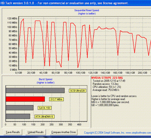

mellodos Δημοσιεύτηκε Δεκέμβριος 10, 2005 #1 Δημοσιεύτηκε Δεκέμβριος 10, 2005 Αυτό είναι το HDTach αποτέλεσμα του φρεσκοφορμαρισμένου μου raid0 (32strip/default cluster) σε winx64 pro.Τα ίδια και χειρότερα έβγαζε και σε winxp.Έχω δοκμάσει κάθε δυνατό σύνδυασμό stripe/cluster.Τελικά μήπως είναι φυσιολογικό το αποτέλεσμα ή γενικά σέρνεται το raid μου?Επίσης τόσο σκαμπανέβασμα στο read.....χάλια μου φαίνεται

unstoppable Δεκέμβριος 10, 2005 #5 Δεκέμβριος 10, 2005 Stripe size??? Με πανω απο 16-32Κ το hdtach δεν βγαζει καλα αποτελεσματα(κανει αυτο το "καρδιογραφημα"), δοκιμασε καποιο αλλο bench.
mellodos Δεκέμβριος 10, 2005 Author #7 Δεκέμβριος 10, 2005 Αρχική απάντηση από unstoppable Stripe size??? Με πανω απο 16-32Κ το hdtach δεν βγαζει καλα αποτελεσματα(κανει αυτο το "καρδιογραφημα"), δοκιμασε καποιο αλλο bench. 32,το λεω και αρχικα.Αλλα και με αλλα που δοκιμασα 0 διαφορα.Δεν ξερω αν αξιζει να πειραματιστω με το cluster κιολας.
