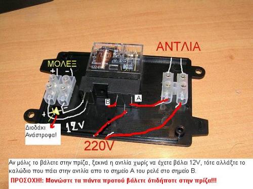

sakis_the_fraud Φεβρουάριος 14, 2009 #5 Φεβρουάριος 14, 2009 Δηλαδή η 12V παίρνει από το τροφοδοτικό ενώ η άλλη από την πρίζα? αν είναι 'έτσι γιατί έχουν αυτή τη διαφορά στην τιμή?Ναι. Για αυτον τον λογο διαφερουν στην τιμη. Η ευκολια πληρωνεται αν πάρω την πιο φθηνή μπορώ να τη βάλω να παίρνει ρεύμα από το τροφοδοτικό? Οχι. Το μονο που μπορεις να κανεις ειναι να φτιαξεις ενα ρελε, ωστε να ανοιγει μαζι με τον υπολογιστηΗ L20 ειχε προβληματα με την φτερωτη της, καλο θα ηταν να την αποφυγεις. Για το μπλοκ δεν μπορω να σε βοηθησω καθως δεν εχω εμπειρια στο θεμα.

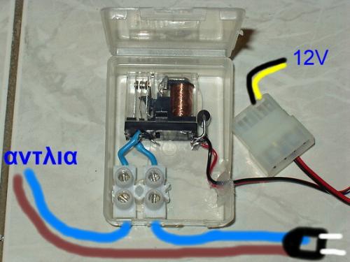

xrist Φεβρουάριος 15, 2009 #7 Φεβρουάριος 15, 2009 Αν πιάνουν τα χέρια σου κανε κάτι τέτοιο και πάρε ρεύμα από το ίδιο καλώδιο τροφοδοσίας (220v) του pc
3likos Φεβρουάριος 15, 2009 Author #8 Φεβρουάριος 15, 2009 Παιδιά σορρυ που άργησα να απαντήσω... Μόλις τώρα τα είδα και ευχαριστώ για τις απαντήσεις... Λέω να πάρω την eheim που παίρνει τροφοδοσία από πρίζα... xrist αυτό που μου δείχνεις δεν καταλαβαίνω καν τι είναι γιατί είμαι άσχετος από ηλεκρτολογικά... Υπάρχει κάποιος αναλυτικός οδηγός ή έχεις την ευχέρεια να μου δώσεις κάποιες αναλυτικές οδηγίες??? ΥΓ: Ακόμα θα ήθελα να ακούσω τη γνώμη σας για μπλοκ...!
sakis_the_fraud Φεβρουάριος 15, 2009 #9 Φεβρουάριος 15, 2009 Υπάρχει κάποιος αναλυτικός οδηγός ή έχεις την ευχέρεια να μου δώσεις κάποιες αναλυτικές οδηγίες??? Αν δεν βιαζεσαι, σε 2 εβδομαδες τελειωνω με την εξεταστικη και θα κατσω να γραψω εναν αναλυτικο οδηγο για το ρελε.
3likos Φεβρουάριος 15, 2009 Author #10 Φεβρουάριος 15, 2009 ωραίος ωραίος... ούτως ή άλλως σε δυο βδομάδες υπολογίζω να τα παραγγείλω για να κάνω και κάτι μετατροπές στο κουτί... αλλά και παραπάνω να κάνεις θα τη βάλω (την αντλία) στην πριζα και θα σε περιμένω...:Dbanana
xrist Φεβρουάριος 15, 2009 #11 Φεβρουάριος 15, 2009 Αν δεν βιαζεσαι, σε 2 εβδομαδες τελειωνω με την εξεταστικη και θα κατσω να γραψω εναν αναλυτικο οδηγο για το ρελε. Άντε μπράβο ρε Σάκη Τόπο στα νιάτα λεμεε
