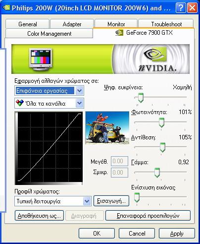

Dagalidis Ιούνιος 24, 2006 #175 Κοινοποίηση Ιούνιος 24, 2006 Αρχική απάντηση από NoDsl [Σήμερα, στις 15:42] Για δώσε και λεπτομέρειες ρε μάστορα btw άν μπορείς ρίξε μια ματιά να δεις που λέει made in Control Panel Philips.... Brightness .... 71 Contrast.... 49 Color Presets => User Define Red.....52 Green ..... 51 Blue .... 44 Kαι τα υπόλοιπα από το Control Panel της Νvidia οπως δείχνει η παρακάτω εικόνα.... ΒΤW.... MADE IN HUNGARY Link to comment Share on other sites More sharing options...
