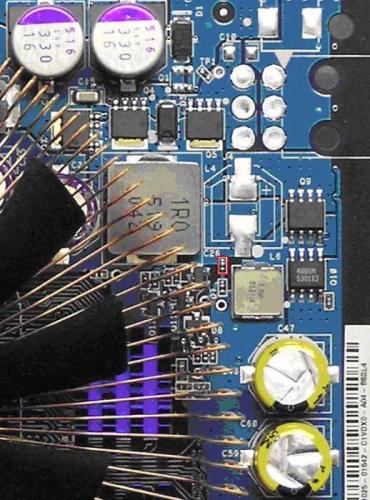

NoDsl Δεκέμβριος 4, 2005 #6 Δεκέμβριος 4, 2005 PCI-E I've found pencil Vmem mod. The point is changing (decreasing)of resistance of R36 (outlined by red). Before this mod: Vmem = 2.05V. R36 = 410Ohm. To measure Vmem everyone should use yellow caps.After this mod: Vmem = 2.25V.R36 = 365Ohm. P.S. DON'T resolder this one to resistor with resistance equals 365Ohm. The real resistance of this one is 1.54KOhm. If nevertheless you wanna resolder R36, your should APPROXIMATELY use other one which resistance equals to 1KOhm. results?get a better mem oc?
BeetleJuice Δεκέμβριος 4, 2005 Author #7 Δεκέμβριος 4, 2005 θεος λεμε , που το βρικες ρε ανθρωπε...αρα με μνημες κατι θα παρουμε απο κειτωρα μενει το vcore , αυτο λογικα ειναι με αντισταση και κολημααμα το βρουμε βλεπουμε αν θα το κανω...thnx a lot man !!!
NoDsl Δεκέμβριος 4, 2005 #8 Δεκέμβριος 4, 2005 GOOGLE DUDE GOOGLEarchiveNvidia original cardGainward GeForce 6600 GT PCI-EΑντε για δοκίμασε να δούμε .. το θέμα είναι πως σκεφτομουν να κάνω τπτ και στις δικιές μου αλλά πίσω είναι διαφορετικές...
