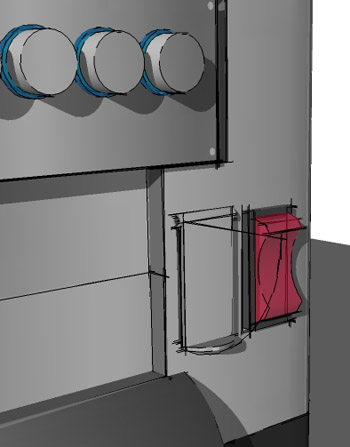

Κοπρίτης Δεκέμβριος 5, 2005 #7 Δεκέμβριος 5, 2005 Για την cold cathode, θα προτεινα ενα απλο διακοπτακι με μια μονο τρυπα στην προσοψη ειτε κατι τετοιο που αναβει κιολας οταν οι λαμπες ειναι ανοικτες ειτε ενα πιο αυστηρο οσο για τα leds δεν νομιζεις οτι ειναι πολυ πιο ευκολο να τα καλυπτεις κατ'επιλογη με ενα ομορφο καλυμματακι αντι να τα ανοιγοκλεινεις? (μιλαω για τα hdd, rst & pwr leds) με ενα μικρο μονταρισμενο μεντεσε καθαρισες
