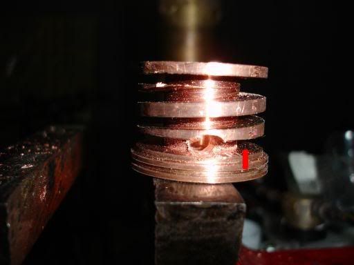

GoriLLakoS Νοέμβριος 22, 2005 Author #3 Νοέμβριος 22, 2005 Τελος να πω οτι στου Βαγγελη χρησιμοποιηθηκε evaporator by chilly απο το xs...και ο τριχοειδης δεν μπαινει μαζι με την επιστροφη...αλλα απο τα πλαγια...!!! Ετσι ανοιξαμε λιγο παραπανω την τρυπα απο πανω ωστε να μπει σωληνας 3/8 Μια ακομα Χρειαστηκε επισης να ανοιξουμε τρυπα οριζοντι ωστε να γινεται η επιστροφη του φρεον.. Τωρα μερικες φωτο απο τις κολλησες μιας και ειναι πολυ εντυπωσιακες Το κολλημα με 2 map gas ηταν αναγκαιο μιας και η μαζα του evap ηταν αρκετα μεγαλη και με 1 μονο δεν θα μπορουσε να ζεσταθει και να κολησει τοσο καλα... Εδω πυρακτωμενο, ακομα και μετα την απομακρυνση της φλογας μετα απο 10'' Κολληθηκε και ο ευκαμπτος επιτυχως ΤΕΛΟΣ! Και επισης θελω να ευχαριστισω τον esdee που με εκανε ανθρωπο :whistling

esdee Νοέμβριος 22, 2005 #5 Νοέμβριος 22, 2005 τι να πω... ο Βασιλης εχει γινει PR μου τελικα ας προσθεσω 1-2 σχολιακια σχετικα με τα τελευταια works 1) ο aspera που χρησιμοποιηθηκε ειναι ιδιος με αυτους που βαζει και ο χρηστος (unseen) σται Phase του. μου ειπε οτι ειναι αθορυβοι και πραγματικα εμεινα εκπληκτος με το γεγονος οτι το μονο που ακουγα στο phase ηταν οι ανεμηστηρες!!! 2) Ηθελα πολυ καιρο να δοκιμασω το block του chilly και μαλιστα το τελευταιο rev του μου εβαλε διαολια γιατι εχει εισοδο τριχοειδη και εξοδο αναποδα (αρχηκα ο chilly εκανε μια τρυπα απο επανω μεχρι κατω και διαπερνουσε ολες τις σπειρες του evap και την οριζοντια τρυπα για την επιστροφη την εκανε στην σπειρα που ηταν πιο απομακρυσμενη απο τον πατο, τωρα οπως φαινεται και στις Photo του Βασιλη ειναι ακριβως αναποδα). λεω οτι μου μπηκαν διαολια για να το δοκιμασω γιατι στις δοκιμασες του cascade που εκανα παρατηρουσα οτι οταν ολος ο ΗΧ του 2ου->3ου σταδιου ηταν πλυμηρισμενος οι θερμοκρασιες στην εξοδο ηταν καλυτερες απο αυτες στην εισοδο! για να δουμε τωρα αν θα υπαρχει οφελος στο evap! 3) το αεριο ειναι σκετο r507, 4) οτι δοκιμες και να κανουμε θα εχουμε μια μετρηση απο ενα θερμοζευγος που θα ειναι τοποθετημενο πλαγια του evap οπως φενεται στην παρακατω Photo με κοκκινο μεσα στην week ελπιζω να μπει σε load (αρκετο μαλιστα ) και να δουμε τι κανει το λεει στην πραξη το μηχανημα stay tuned
