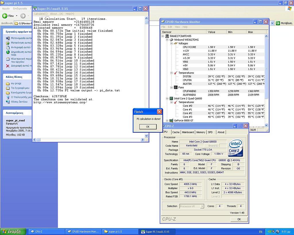

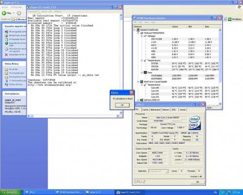

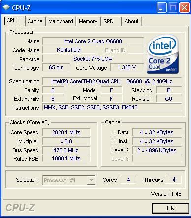

EliasKir Δημοσιεύτηκε Ιανουάριος 30, 2009 #1 Δημοσιεύτηκε Ιανουάριος 30, 2009 Καλησπερα παιδια. Χαιρομαι που επιτελους γραφτηκα στο πολυ ενδιαφερον φορουμ σας. Λοιπον, σημερα ειπα να παιξω λιγο με τον επεξεργαστη μου (Q6600) και να δω που μπορει να φτασει. Αφου ειχα αποφασισει να τρεξω μονο SuperPi 1M ηξερα οτι η θερμοκρασια δεν θα ανεβαινε πολυ και εδωσα βολτ αβερτα. Σχεδον τερματισα τις επιλογες. Με 1,6 βολτ εεφτασα τα 4Ghz και εβγαλα SuperPi σε 12,735. Εδω ξεκιναει το θεμα ομως. Το max fsb που επιασα ηταν 470 (δεν το εψαξα και πολυ ομως) οποτε με 9 multi παμε στα 4230 και σκεφτηκα αν μπορω να τρεξω ενα σε αυτη τη συχνοτητα. Παω να ανεβασω κι αλλο vcore αλλα σε καθε επιλογη πανω απο 1,6 (μεχρι 1,7 φτανει) κοκκινιζαν τα γραμματα και μου εβγαζε ενα μηνυμα "Cpu Overvoltage Error". Στα Windows δεν καταφερα να μπω. Οποτε τι κανω? Μειωνω λιγο fsb (πχ στα 465) και δινω vcore τερμα ή παραταω τα οπλα? Το μηνυμα που μου βγαζει τι σημαινει? Επισης το σκορ στο SuperPi πως ειναι?

xrist Ιανουάριος 30, 2009 #3 Ιανουάριος 30, 2009 Σε καλωσορίζουμε στην παρέα μας. To maximum που μπόρεσα να τον πάω εγώ με υδροψυξη ήταν αυτό Οπότε κάπου εκεί κοντά είσαι. Αν είσαι και με αέρα μια χαρά πήγε. Δες τις ρυθμίσεις που έχω εγώ μήπως βοηθήσουν. (ίδιο chipset εχουν οι μητρικές μας)

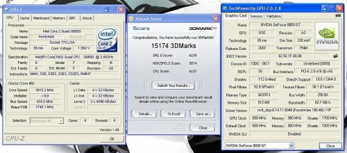

EliasKir Φεβρουάριος 2, 2009 Author #12 Φεβρουάριος 2, 2009 Να κι ενα 3DMark06. Τωρα αυτο που θελω να κανω ειναι να flashαρω την 8800 αλλα ακομα δεν το εχω καταφερει. Ψυξη εχω μια Zalman VF1000 με 55 βαθμους max οποτε μπορω να δωσω βολτ. Vatos ακομα δεν το καταφερα...
