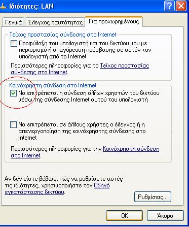

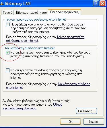

amgamer Νοέμβριος 23, 2005 Author #21 Νοέμβριος 23, 2005 οταν κλικαρω αυτο.... ακουγεται ενα μπιπ απο τον ρουτερ κ δν εχω καθολου ιντερνετ.. οταν το ξεκλικαρω ξανα κανει μπιπ κ ολα οκ. αλλα το αλλο pc εξακολουθει να μν εχει ινιτερνετ... σας ζαλισα ε??

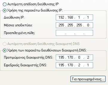

trendy Νοέμβριος 23, 2005 #25 Νοέμβριος 23, 2005 Έκανες λάθος τον DNS.Στο πρώτο μηχάνημα θα βάλεις τους 195.170.0.2 και 195.170.2.1στο δεύτερο θα βάλεις 192.168.1.1 και 195.170.2.1Επίσης στο δεύτερο μηχάνημα IP 192.168.1.2 και πύλη 192.168.1.1

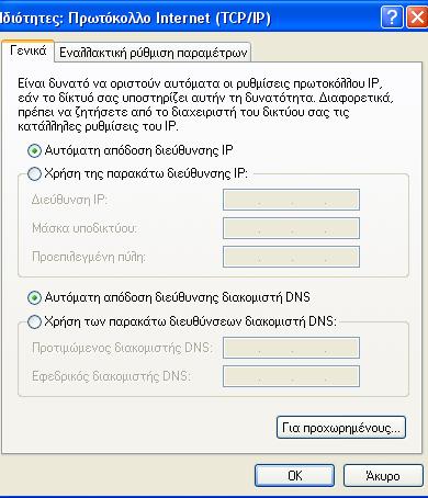

amgamer Νοέμβριος 23, 2005 Author #27 Νοέμβριος 23, 2005 στο αλλο εχωip: 192.168.1.2μασκα:255.255.255.0πυλη : - - - - DNS : 192.168.1.1εφεδρικος διακομειστης DNS: 195.170.2.1σωστα δν ειναι?????

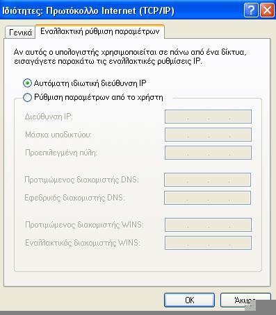

amgamer Νοέμβριος 23, 2005 Author #28 Νοέμβριος 23, 2005 επισης βρηκα κ αυτα.... δν πρεπει να ορισω κ δω νουμερα???
spc Νοέμβριος 23, 2005 #30 Νοέμβριος 23, 2005 κάνε τον κόπο να διαβάζεις αυτά που σου γράφουν:Αρχική απάντηση από amgamer στο αλλο εχωπυλη : - - - - σωστα δν ειναι????? Αρχική απάντηση από trendyΕπίσης στο δεύτερο μηχάνημα IP 192.168.1.2 και πύλη 192.168.1.1

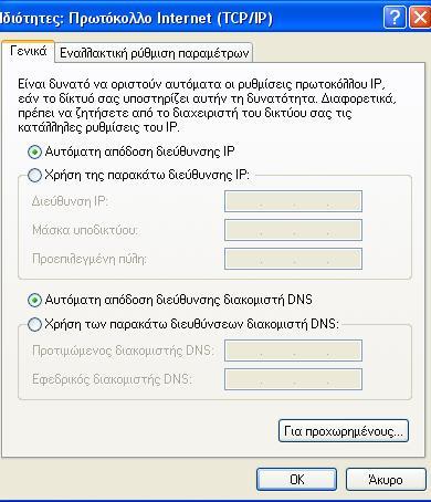

amgamer Νοέμβριος 23, 2005 Author #31 Νοέμβριος 23, 2005 και τελος αυτα... το δικτυο λειτουργει κανονικα,αλλα το 2 pc συνεχιζει να μν εχει ιντερνετ...

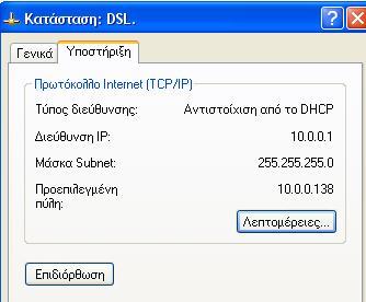

trendy Νοέμβριος 23, 2005 #33 Νοέμβριος 23, 2005 Χμμμ εδώ δεν έχουμε κλασσική περίπτωση ics γιατί ήδη έχει κάνει nat το modem-router-και_εγώ_δεν_ξέρω_τι_είναι... Οπότε μάλλον για αυτό τρώει σκάλωμα.amgamer να σε ρωτήσω κάτι... το modem πώς το ενώνεις με το 1o pc;Με ethernet; Τότε γιατί παιδεύεσαι (και παιδεύεις και εμάς) και δεν ρίχνεις και το 2ο pc πάνω στο modem-router απ' ευθείας και το περνάς από το 1ο pc; Αν βγάζει μόνο μία ethernet το modem-router μπορείς να πάρεις ένα switch...
amgamer Νοέμβριος 23, 2005 Author #34 Νοέμβριος 23, 2005 αυτο ακριβως ειχα στο μυαλο μου.ηθελα να βγαζει 2 ethernet αλλα δν εχει!ποσο εχει 1 switch?απο που το αγοραζω?απο τον ΟΤΕ?το πλαισιο εχει τετοια?συγνωμη παιδια που σας τρελανα,αλλα κ γω ειμαι τρελαμενος!το μοντεμ ειναι συνδεμενο με usb κ εχει μια ethernet ελευθερη.αρα παιρνω αυτο το switch κ το συνδεω με τον αλλο κ τελιεωνει η υποθεση !αμαν πια !!μας γκαστρωσε το network!
