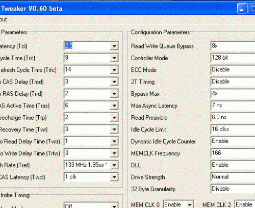

mariosalice Ιανουάριος 2, 2006 #281 Κοινοποίηση Ιανουάριος 2, 2006 Αρχική απάντηση από ΝTG [Σήμερα, στις 12:10] @mariosalice! Μπορεις να μου προσθεσεις μια σειρα ακομα πουυ νομιζω οτι λειπει!! Οπως ειναι η τριτη γραμμη που κανεις χρονο 1.25.897 .Τα ιδια τιμμινγς παντου αλλα με 2Τ. ΝΑ δουμε και στα ψηλα Μηζ τι γινεται.... Και αν μπορεις να τρεξεις και ενα εκει που ειναι τα καθημερινα σου με 2,5-3-2-6 -100Μηζ 3,9us(μην βαλεις 1,95 για αυτο που θελω να δω δεν ειναι απαραιτητο!) Για το δεύτερο που ζητάς κάπου διάβασα οτι υπάρχει πρόβλημα με αυτό το tref και γενικά δεν ξέρω πολλά. Για το πρώτο που ζήτησες το έκανα. Προστέθηκε η γραμμή. Οι τέσσερις τιμές που πήρα ήταν: 01:27,359 01:27,422 01:27,469 01:27,563 Μέσος όρος 01:27,453 Δυο φωτο με την ανώτερη και κατώτερη τιμή. TRWT=3 εδώ (ίδιο με τη δεύτερη σειρά αντί με την τρίτη). Τι συμπεράσματα βγάζεις? Ποιά είναι η γνώμη σας για τα δύο αποτελέσματα που ακολουθούν? DDR T CL RCD RP RAS RC RFC RRD RW AverageDDR500 1 3 3 3 08 12 16 3 3 01:25,946DDR500 1 3 4 4 10 14 18 3 4 01:26,856 Η διαφορά οφείλεται στο tRP και tRAS (από 3 σε 4) ή σε κάτι άλλο κυρίως? πχ στο TRTW? Link to comment Share on other sites More sharing options...
ΝTG Ιανουάριος 3, 2006 #282 Κοινοποίηση Ιανουάριος 3, 2006 επισης μια ακομα απορια!!!Αντε για σενα 2 Λες οτι μετρησες ddr400 και δδρ500 αλλα και απο το tweaker και απο το προγραμμαται που δειχνει τα ρολογια οπι μνημες ειναι στα 130Mhz...??Μια εξηγηση??Η κατι δεν καταλαβα? δευτερο... Μπορεις να κανεις μια μετρηση με τον επεξεργαστη στα 285χ10 και διαιρετη 166 στις μνημες??Βγαινει κοντα στα 238Μηζ με timmings απο την εικονα!!!Το τρεφ βαλτο 100 7,8 αν δεν σου αρεσει ετσι... Link to comment Share on other sites More sharing options...
mariosalice Ιανουάριος 5, 2006 #283 Κοινοποίηση Ιανουάριος 5, 2006 Κανένα πρόγραμμα δεν αναγνωρίζει ακόμα τον διαιρέτη 5/4.Το έγραψα σε προηγούμενο ποστ όπου έχω υπολογίσει και την πραγματική ταχύτητα της μνήμης στα 201 με διαιρέτη 5/4. Link to comment Share on other sites More sharing options...
