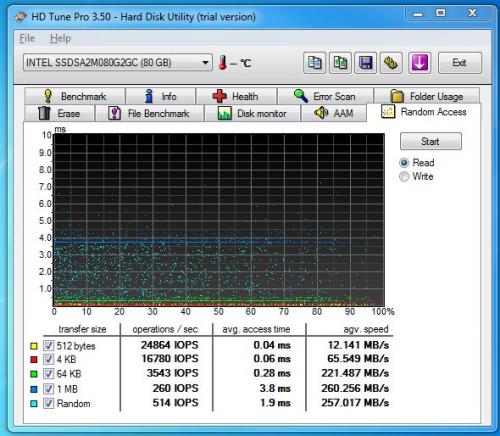

Εδω ειναι τα IOPS του δισκου με μονο το λειτουργικο μεσα.TPT αλλο.

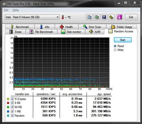

Εδω τα IOPS μετα απο μερικες μερες και αφου εχω περασει ~24GB προγραμματων.Να σημειωσω οτι τα Writes ηταν μονο οταν εκαθιστουσα κατι.(δεν τραβουσα ISO στον SSD κτλ).
Δοκιμασα να τρεξω και ΤοοlBox αλλα μου ψηλο έριξε τα νουμερα.
Τα νουμερα του CrystalDisk ειναι OK.
Απο προσωπική εμπειρία τα νουμερα θα πέσουν λιγακι ακομα..και θα σταθεροποιηθούν.
1)Και ερωτω..τι σκ@τα ειναι αυτο που ριχνει τα IOPS..απο την στιγμη που το @#%@3 το ΤRIM παιζει??
2)Μηπως τα αρχικα νουμερα οφείλονται στην Cache του αδειου SSD??
