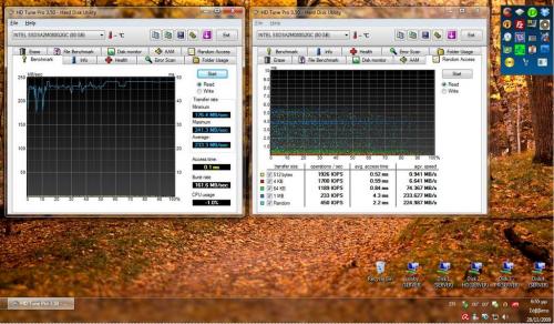

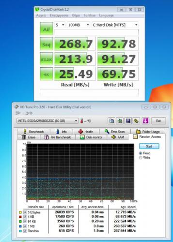

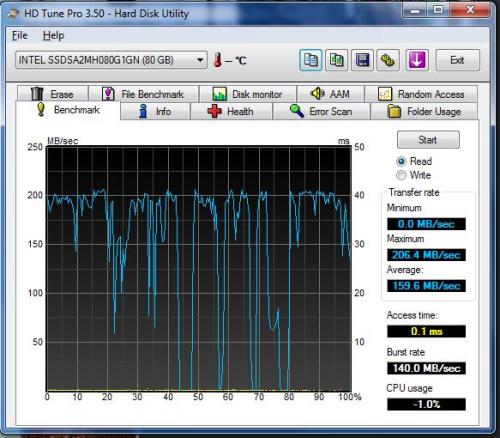

GeorgeVasil Νοέμβριος 26, 2009 #206 Νοέμβριος 26, 2009 Λοιπόν δεν άντεξα και πέρασα το "προβληματικό" Firmware. -Αρχικά γύρισα τον Controller απο AHCI σε Compatible IDE. -Έκανα Update τον Δίσκο..με τον νεο Firmware. -Γύρισα τον Controller απο Compatible IDE σε AHCI. -Άλλαξα τον AHCI Driver από Intel σε Windows ΑHCI. Ιδού τα ΑΠΟΤΕΛΕΣΜΑΤΑ. Ο δίσκος όπως ήταν μετά από 1.5 μήνα χρήσης: O δίσκος αμέσως μετά το Firmware Update. Τα παραπάνω είναι με τους Drivers της Intel. Kαι ..AHCI + Windows Driver μετά από κανένα 15 min. Όλα αυτά ΧΩΡΙΣ να τρέξω το Toolbox. Θα τρέχω και Toolbox αν βρω το Setup του και θα ενημερώσω. Εδώ για να έχετε μια ιδέα πως πάει με φρέσκο λειτουργικό brand new. [ATTACH]6487[/ATTACH] @Ξαδερφε δεν είναι όλα τυχαία ε? Cheers
Georgesod Νοέμβριος 26, 2009 #207 Νοέμβριος 26, 2009 To read γιατί πέφτει τόσο χαμηλά σε κάποια σημεία; Με το firmware update ξέρεις ότι πετυχαίνεις αποτέλεσμα ίδιο με του hdderase ε;
GeorgeVasil Νοέμβριος 26, 2009 #208 Νοέμβριος 26, 2009 To read γιατί πέφτει τόσο χαμηλά σε κάποια σημεία; Με το firmware update ξέρεις ότι πετυχαίνεις αποτέλεσμα ίδιο με του hdderase ε;Δεν σβήστηκε τπτ απο μεσα ασε που και τα ΙΟPS δεν επανηλθαν.Το γιατι έπεφτε..δεν το ξερω..με αυτο το firm ειναι σχεδον ευθεια.

sakis_the_fraud Νοέμβριος 27, 2009 Author #212 Νοέμβριος 27, 2009 Το γιατι έπεφτε..δεν το ξερω..με αυτο το firm ειναι σχεδον ευθεια. δεν ξερω αν τα εχεις γραψει σωστα κατω απο καθε εικονα, αν ναι, τοτε το read σταματαει να πέφτει τοσο χαμηλα οταν περνας τον Windows Driver.
GeorgeVasil Νοέμβριος 27, 2009 #213 Νοέμβριος 27, 2009 δεν ξερω αν τα εχεις γραψει σωστα κατω απο καθε εικονα, αν ναι, τοτε το read σταματαει να πέφτει τοσο χαμηλα οταν περνας τον Windows Driver. A γενικώς?? Να βαλλω ξανα τον Intel να δοκιμασω αν ειναι,απλα με τον Intel ξερουμε σιγουρα οτι δεν παιζει το Trim. To θεμα ειναι οτι τα νουμερα στο Crystal@@ria επανηλθαν ..(οτι και να εκανα με το παλιο firm ηταν αυτα της πρωτης εικονας). Παντως το διαγραμμα επανηλθε σταδιακα..δλδ στην αρχη υπηρχαν καποια spikes αλλα μετα στρωσανε. Θα δοκιμασω και θα ποσταρω.

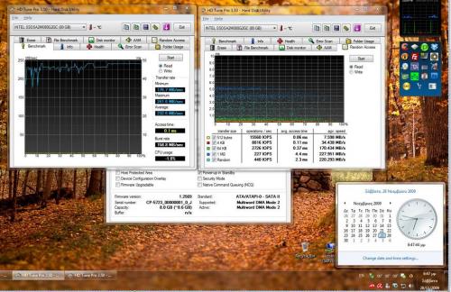

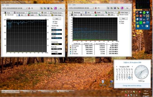

xrist Νοέμβριος 28, 2009 #214 Νοέμβριος 28, 2009 Μια πρωτη ματια χωρις drivers κατοπιν επιθυμιας του Γιωργου (Βασιλη)
GeorgeVasil Νοέμβριος 28, 2009 #215 Νοέμβριος 28, 2009 Ευχαριστώ Χρηστο.. Κρατα log καθως περνας προγραμματα μεσα..να δουμε τι παιζει τελικα.

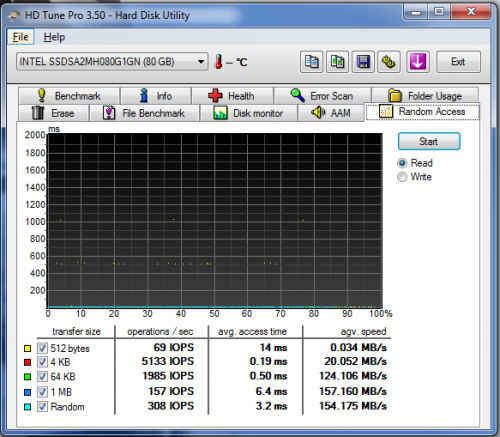

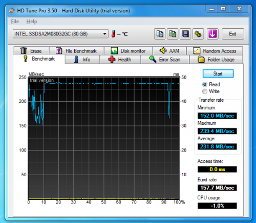

GeorgeVasil Νοέμβριος 28, 2009 #218 Νοέμβριος 28, 2009 Λοιπόν..δοκίμασα αν τελικά δουλεύει το Trim.. Τα παρακάτω αποτελέσματα..είναι αφότου πέρασε μια μέρα or smth αφότου έβαλα το firm.Η χρήση σε Write ήταν νορμάλ..κατέβαζα iso απο τον server ktl. Παρατηρησα οτι τα Iops αυξηθηκαν λιγο. [ATTACH]6505[/ATTACH] Σαν καλό παιδάκι όμως γέμισα τον SSD με ένα single αρχείο 30GB (είχα 35 ελεύθερα). Και ετρεξα ενα HDTune αμεσως μετα το Delete.(Γονάτισμα κανονικό) [ATTACH]6506[/ATTACH] Και ένα ακόμα αφότου τελείωσε το προηγούμενο Read Test ^ [ATTACH]6507[/ATTACH]

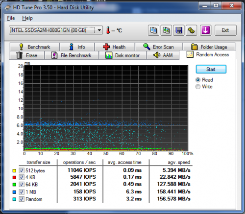

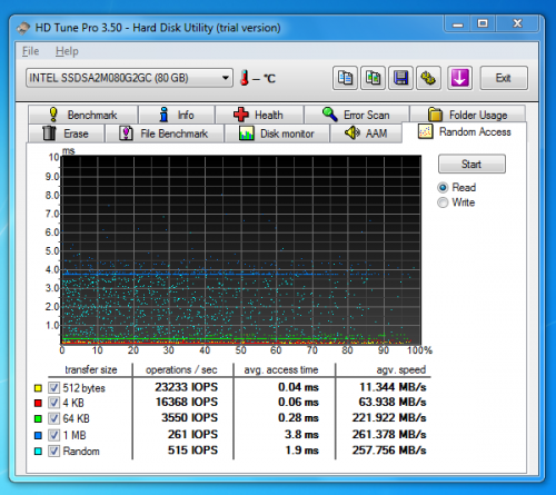

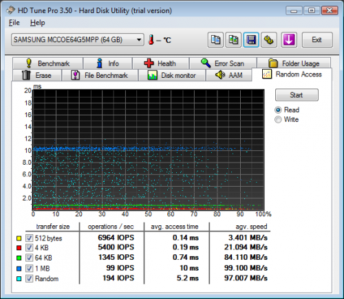

alexis2044 Νοέμβριος 29, 2009 #219 Νοέμβριος 29, 2009 Ορίστε και μέρικα χαρακτηριστίκά του G1 μου. HDTune Benchmark με παράλληλη χρήση Photoshop (τραβούσα τυχαίες πινελιές) [ATTACH]6511[/ATTACH] HDTune Random Access Idle [ATTACH]6512[/ATTACH] HDtune Random Access - Μετακίνηση σε φάκελο εικονών από εικόνα σε εικόνα. [ATTACH]6510[/ATTACH] RMA και από Δευτέρα Postville. :/
