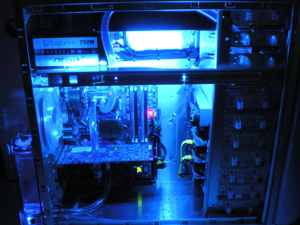

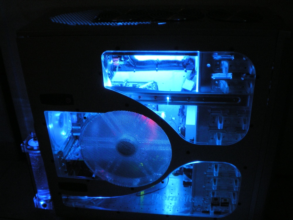

xrist Ιανουάριος 21, 2009 Author #21 Ιανουάριος 21, 2009 Ωραία ΜιχάληΕ.. θέλει δε θέλει θα το ανάψω το λεντακι..θα φαίνεται ωραία πίσω.
SkySurfer Ιανουάριος 21, 2009 #22 Ιανουάριος 21, 2009 Ωραία δουλειά Χρήστο!Το led το έβαλες στον πατο ή στο πλαι;

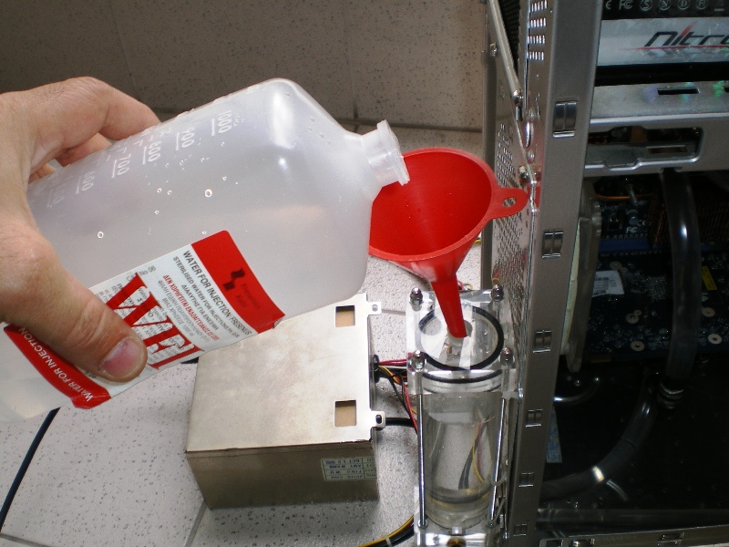

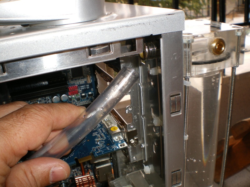

xrist Ιανουάριος 21, 2009 Author #23 Ιανουάριος 21, 2009 Ωραία δουλειά Χρήστο!Το led το έβαλες στον πατο ή στο πλαι; Τώρα το έφερε ο Βαλαντης Ομηρε.... Η τρύπα είναι από κάτω. Μπήκε λοιπόν και το τανκ ήρθε η ώρα για γέμισμα και εξαέρωση του κυκλώματος.

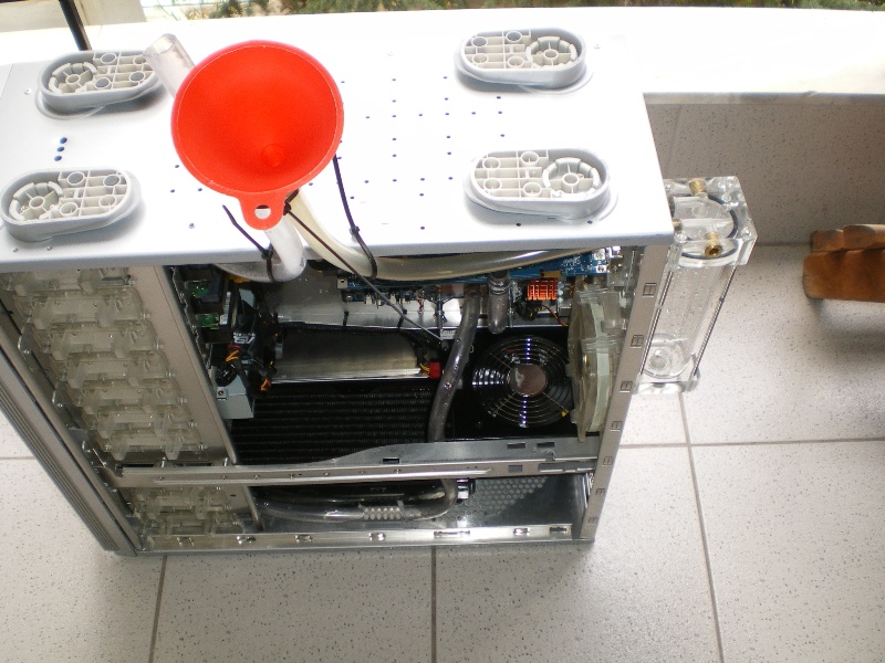

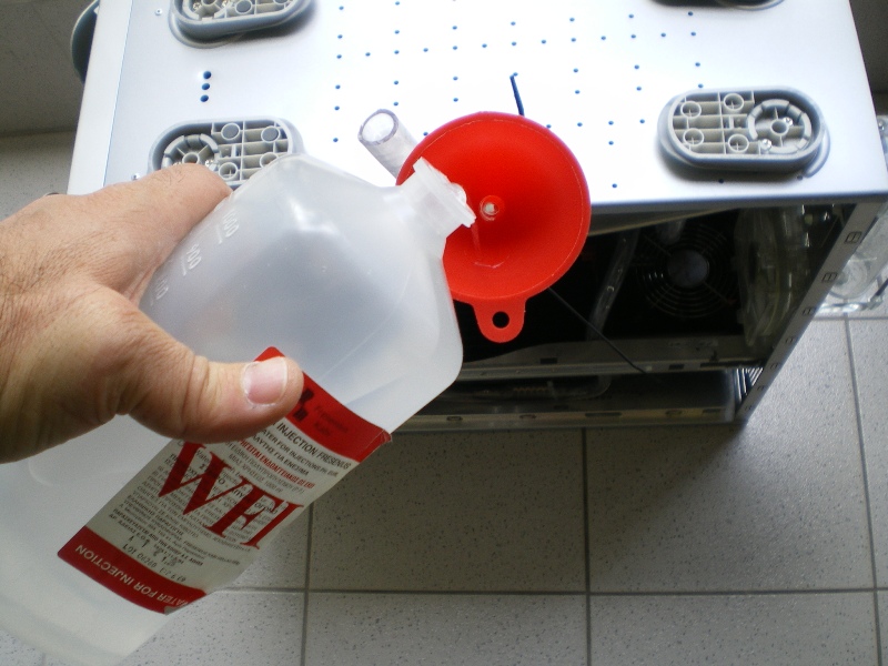

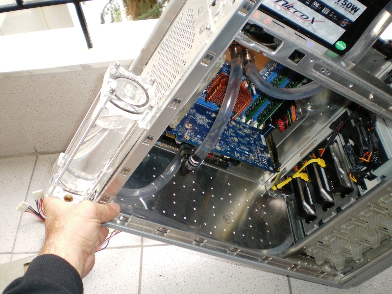

xrist Ιανουάριος 22, 2009 Author #24 Ιανουάριος 22, 2009 Επειδή το ψυγείο είναι στην κορυφή ο καλύτερος τρόπος (για μένα)είναι να γυρίσουμε ανάποδα όλο το κουτί. Κατόπιν αποσυνδέουμε από το τανκ το σωλήνα που πάει προς αντλία και στο ρακορ του τανκ συνδέουμε άλλο ένα σωλήνα .(σκούρο χρώμα)

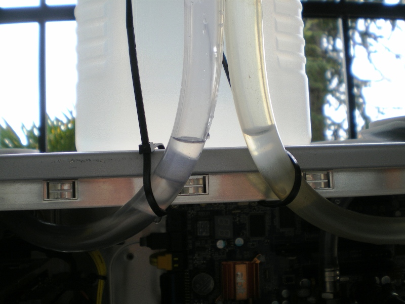

xrist Ιανουάριος 22, 2009 Author #25 Ιανουάριος 22, 2009 Από τον σκούρο σωλήνα (προς τανκ) γεμίζουμε όσο καλυτέρα μπορούμε το κύκλωμα έτσι ώστε το νερό να φτάσει στον άλλο σωλήνα. Αν κάπου δυσκολεύεται μπορούμε να φυσήξουμε ελαφρά.
xrist Ιανουάριος 22, 2009 Author #26 Ιανουάριος 22, 2009 Αφού είμαστε σίγουροι ότι δεν παίρνει άλλο νερό, αδειάζουμε από το σκούρο σωλήνα όσο απέμεινε, τον βγάζουμε και τοποθετούμε πάλι τον αρχικό σωλήνα στο τανκ

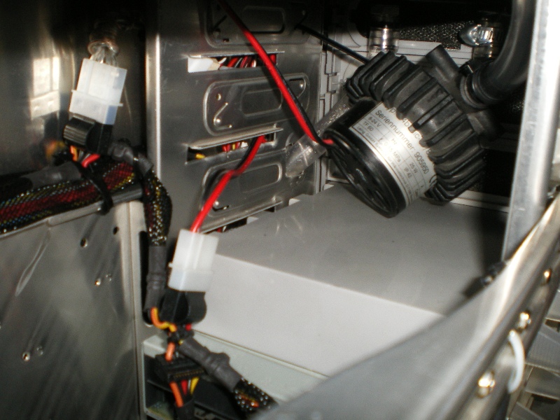

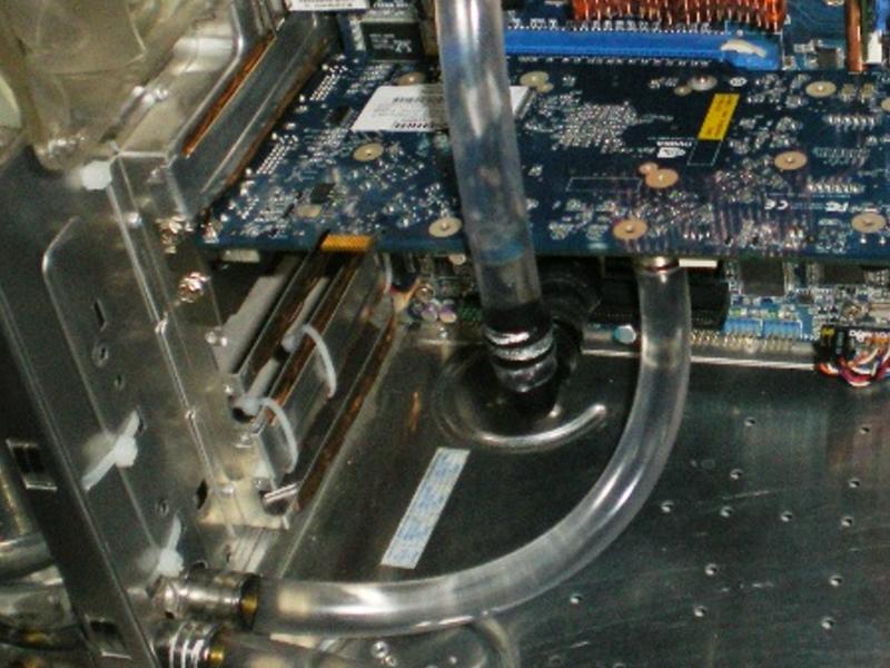

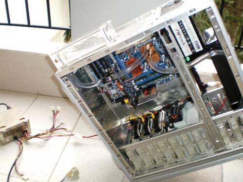

xrist Ιανουάριος 22, 2009 Author #27 Ιανουάριος 22, 2009 Τώρα είμαστε έτοιμοι να γυρίσουμε το κουτί στη σωστή του θέση. Συνδέουμε τα 12V στην αντλία (εγώ χρησιμοποιώ ξεχωριστό τροφοδοτικό για ευκολία) και την βάζουμε σε λειτουργία.

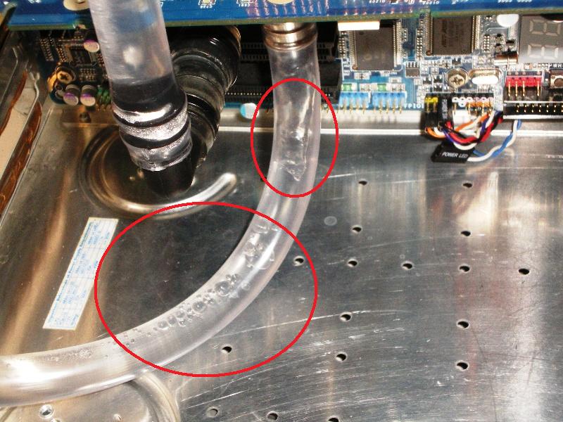

xrist Ιανουάριος 22, 2009 Author #28 Ιανουάριος 22, 2009 Αν δεν κυκλοφορεί το νερό γέρνουμε το κουτί ελαφριά έτσι ώστε το τανκ να βρίσκεται ψηλά και ανοιγοκλείνουμε την αντλία διαδοχικά. Θα δούμε ότι το νερό κυκλοφορεί αλλά ακούγεται θόρυβος από αέρα που είναι εγκλωβισμένος στο κύκλωμα
xrist Ιανουάριος 22, 2009 Author #29 Ιανουάριος 22, 2009 Κατεβάζουμε το κουτί, συμπληρώνουμε νερό στο τανκ και επαναλαμβάνουμε την διαδικασία, μέχρι να σταματήσει ο θόρυβος από τον εγκλωβισμένο αέρα, ανοιγοκλείνοντας πάντα διαδοχικά την αντλία.

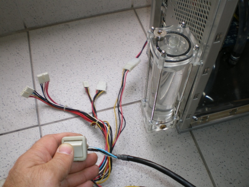

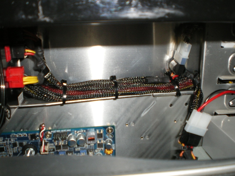

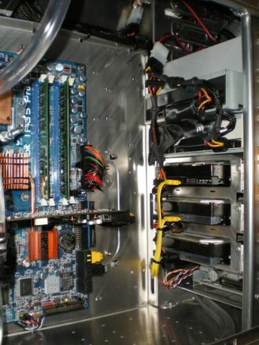

xrist Ιανουάριος 22, 2009 Author #31 Ιανουάριος 22, 2009 χριστ τα καλωδια που ειναι ?:respect: Βάζω μερικές κοντινές για να τα δείτε

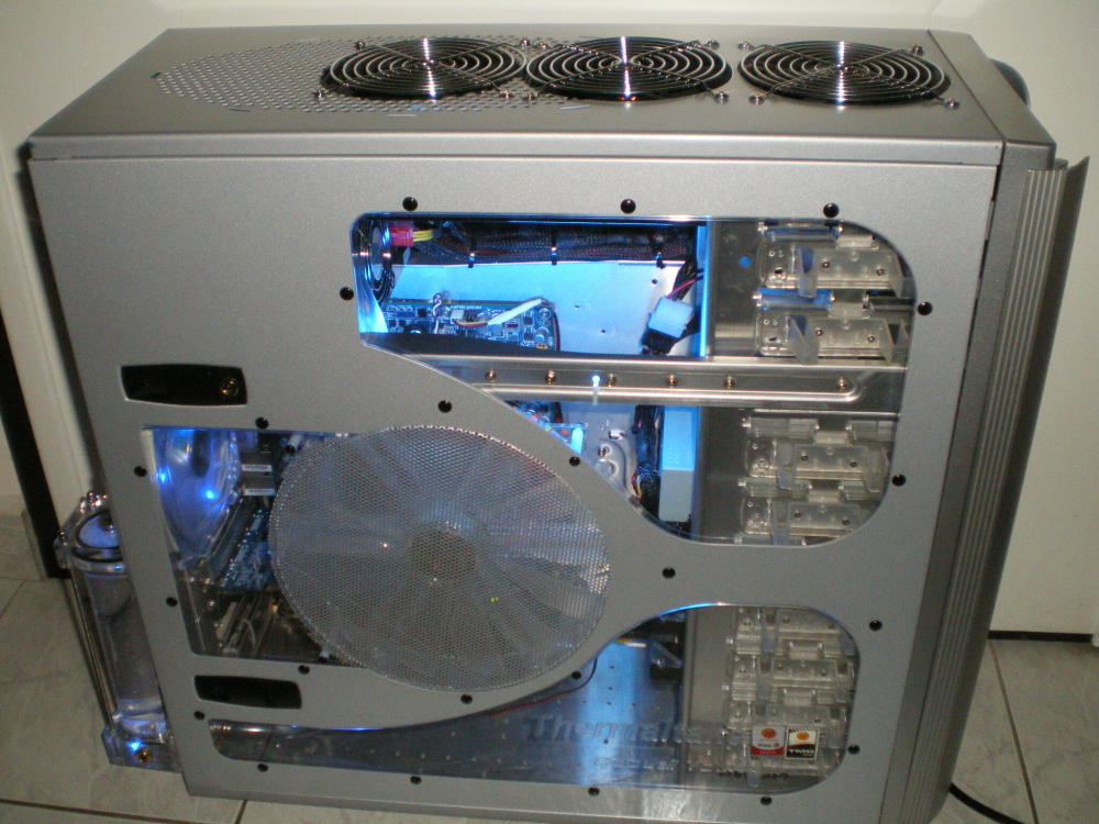

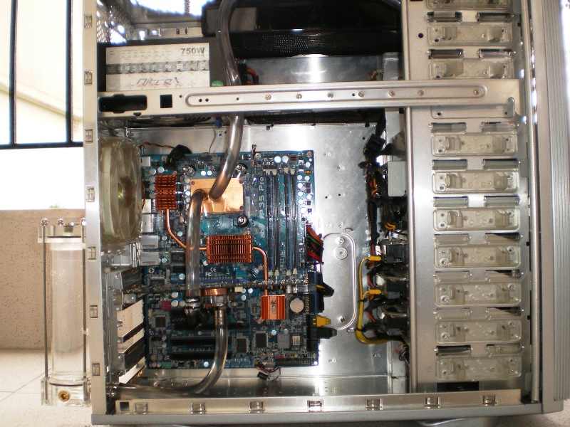

xrist Ιανουάριος 22, 2009 Author #33 Ιανουάριος 22, 2009 Και το τελικό αποτέλεσμα. Κουκλί :090: εγινε Βαλαντη
masxerofkartis143 Ιανουάριος 22, 2009 #34 Ιανουάριος 22, 2009 Χρίστο πώς και βάλατε το τανκ απ'έξω ενώ μπορεί άνετα να χωρέσει δίπλα στην μητρική πάνω στο tray? κάτι σαν του GV ή το δίκο σου αν θυμάμαι καλά
xrist Ιανουάριος 22, 2009 Author #35 Ιανουάριος 22, 2009 Χρίστο πώς και βάλατε το τανκ απ'έξω ενώ μπορεί άνετα να χωρέσει δίπλα στην μητρική πάνω στο tray? κάτι σαν του GV ή το δίκο σου αν θυμάμαι καλάΣ'αυτο το κουτί βολεύει καλύτερα έξω γιατί στο tray έχει λιγότερο χώρο και θα ψιλο-στριμώχνονταν με τους δίσκουςεξάλλου βοηθάει πολύ στο γέμισμα -εξαέρωση.
