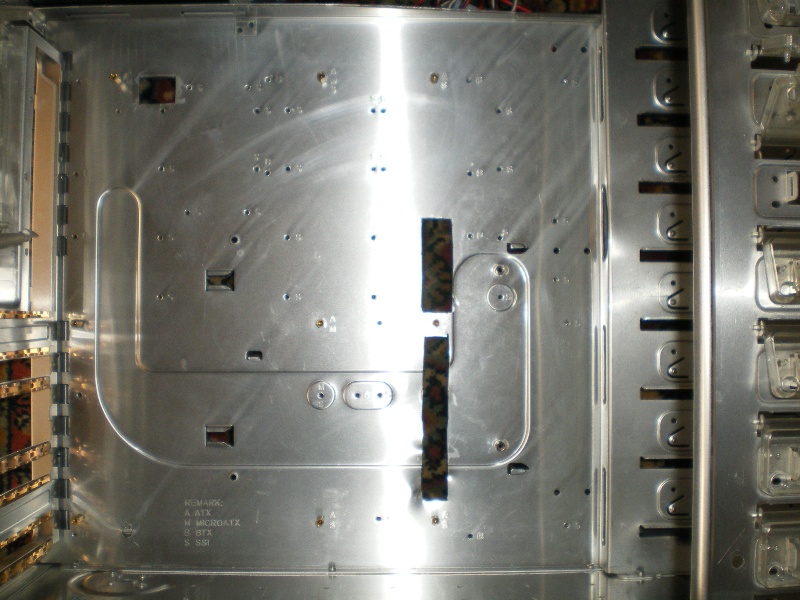

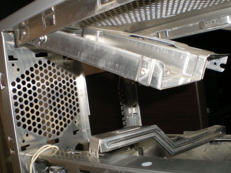

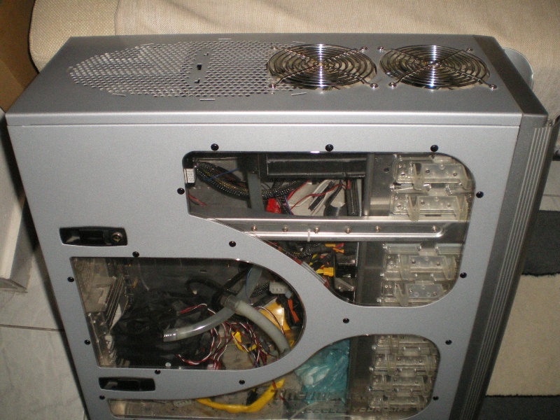

Το πρόβλημα ήταν πως θα χωρέσει τριπλό ψυγείο στην οροφή

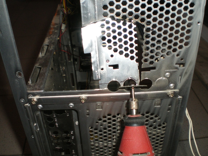

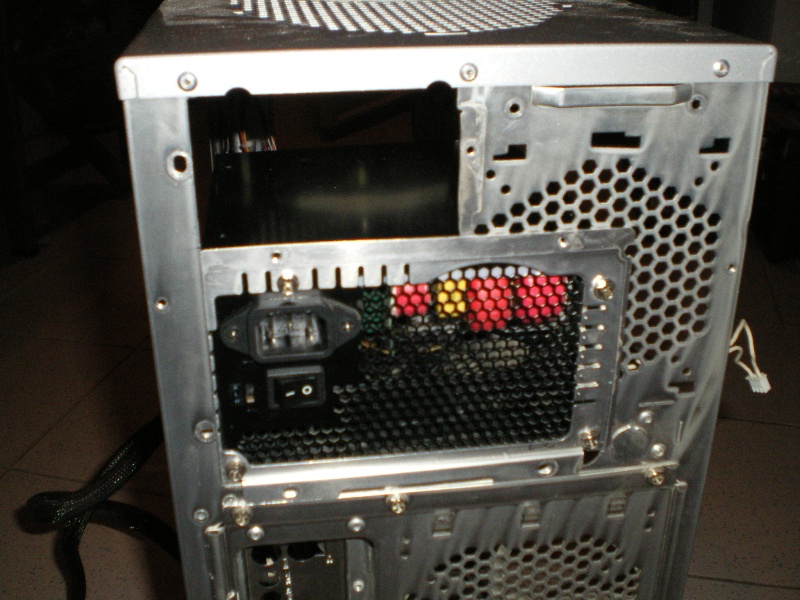

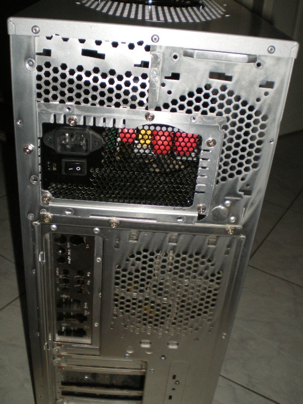

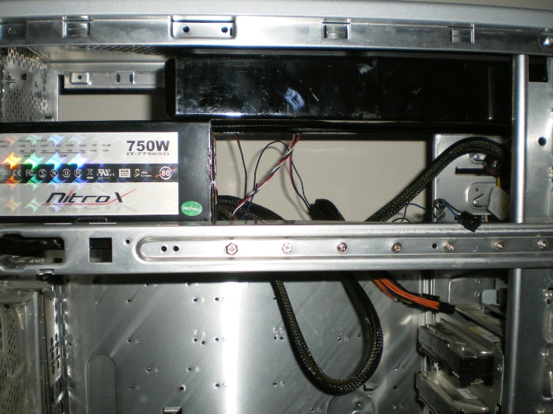

Η λύση που βρέθηκε ήταν το τροφοδοτικό από κάθετη θέση να μπει οριζόντια.

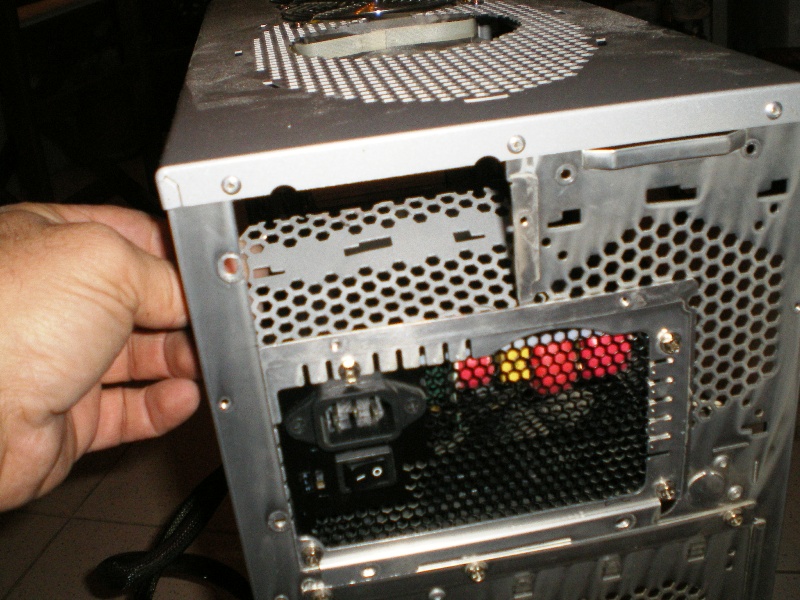

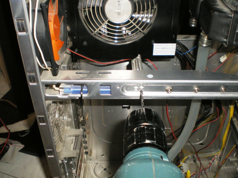

Άρχισαν λοιπόν τα κοψίματα...και τα ραψίματα και τελικά το οριζοντιώσαμε το τροφοδοτικό

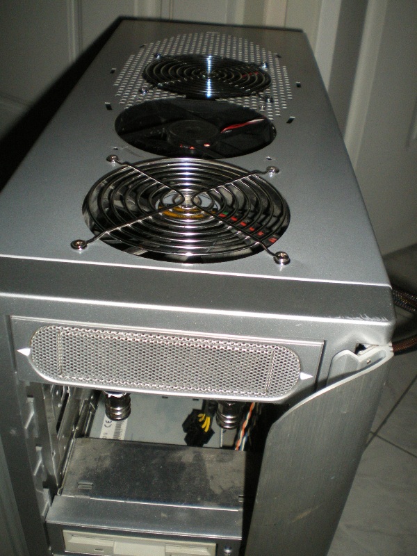

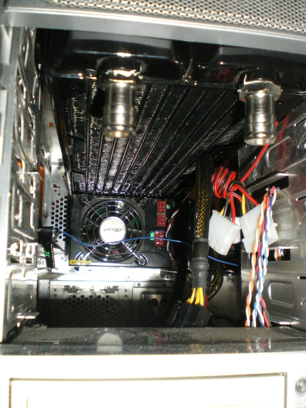

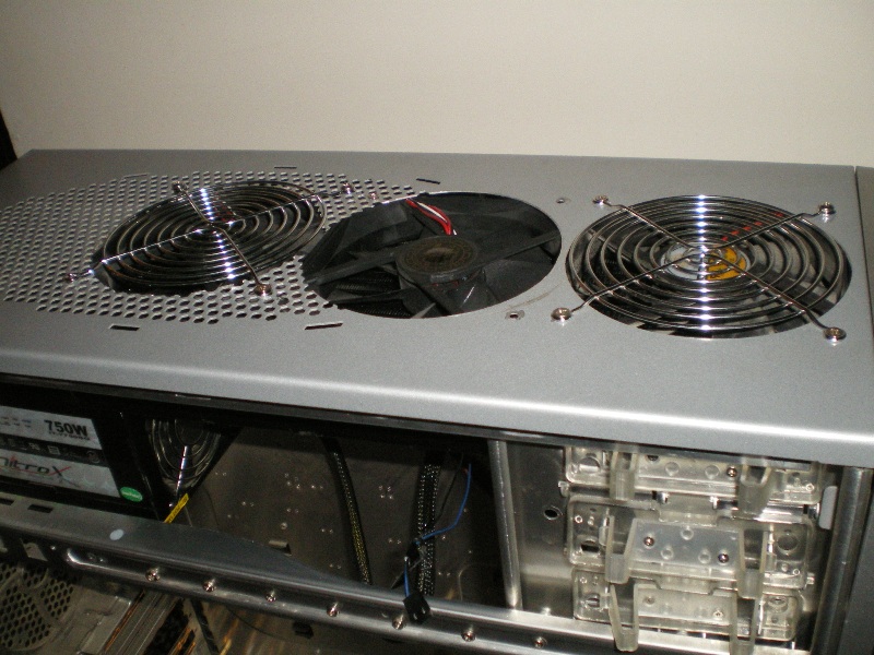

Έγινε και μια τρίτη τρύπα στην οροφή και το τριπλο τελικα μπηκε μια χαρα .
Ιδού το αποτέλεσμα μέχρι στιγμής
θα έχει και συνέχεια..

:070::070::070::070::070::070::070::070: Τέτοιο κόψιμο πρώτη φορά βλέπω, και για τις τρύπες και για το τροφοδοτικό Αλη μια φορά μπράβο.

Για το απο πίσω ίσως αν έφευγε όλο και έμπεννε μικρό κομμάτι αλουμίνιο ή σίτα?

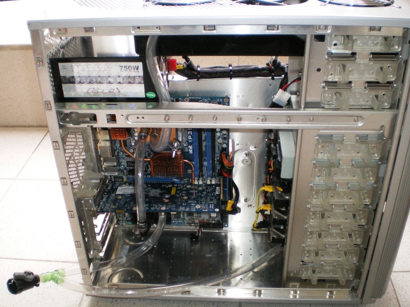

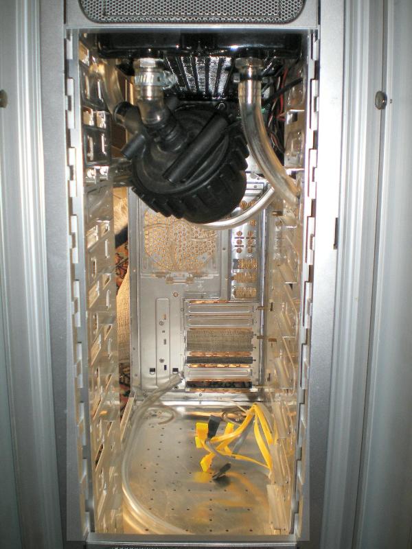

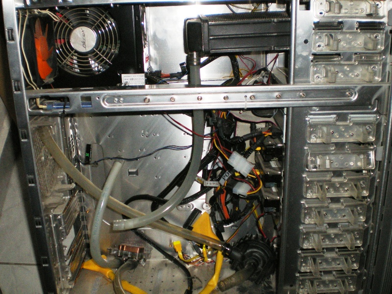

Σιγά σιγά στήνεται η υδροψυξη..
Πρώτη φορά δοκιμάζω την αντλία κρεμασμένη.
Το τανκ θα μπει πίσω από το κουτί (εκεί που καταλήγει ο σωλήνας στο πάτωμα)
Γίνεται και μια προσπάθεια να εξαφανιστούν οι σωλήνες (όσο γινεται)
Γιατι δε βαζεις ποιο καθετα την αντλια?
Για να γλιτώσω μια θέση Άγγελε

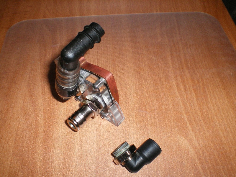

Και μια μικρή αλλαγή στο block GPU
Έβαλα ίσιο ρακορ στη θέση του γωνιακού στην έξοδο γιατί το λάστιχο θα πάει κάτω προς το τανκ.
Και μια γωνία στην είσοδο για να γλιτώσω την μεγάλη λούπα.

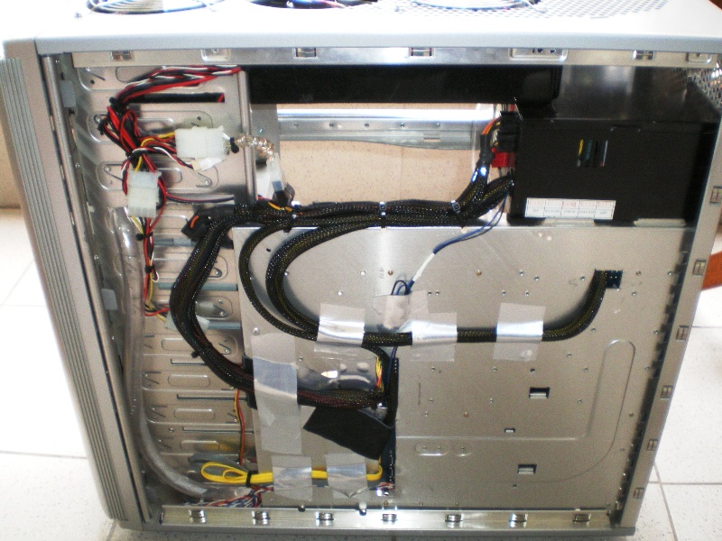

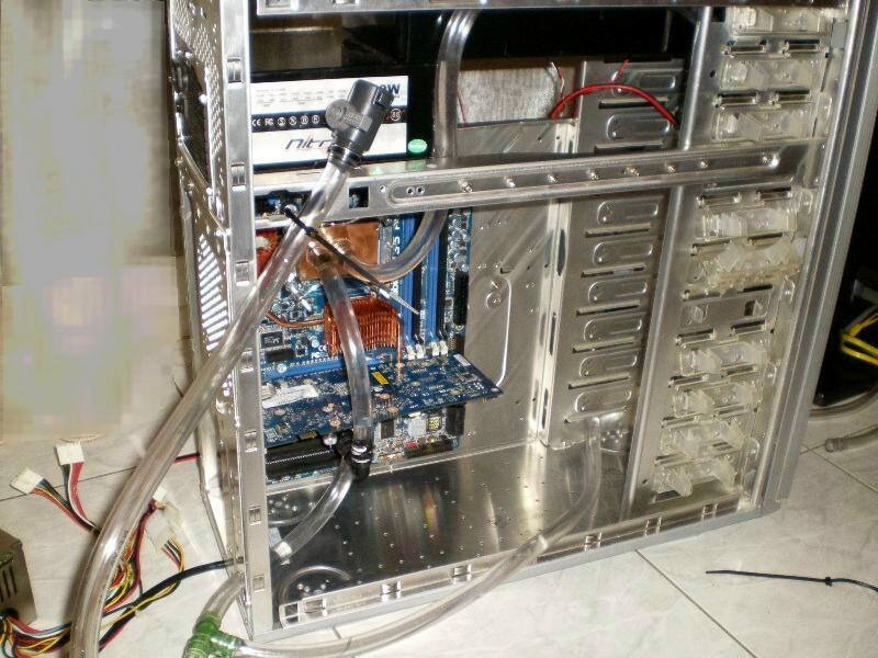

Προχωρήσαμε λίγο με τις απαραίτητες πια τρύπες για τα καλώδια...
Συνδέθηκαν και οι σωλήνες , μπήκε νερό, και εγινε έλεγχος διαρροών.
Την θέση του τανκ προσωρινά για τον έλεγχο την πήρε ένας σωλήνας με ένα ταφ.
Με παίδεψε λίγο η εξαέρωση αλλά τελικά έδειξε ότι δεν υπάρχει διαρροή.
(τον τροπο γεμίσματος του κυκλώματος θα το αναφέρω οταν μπει το τανκ)

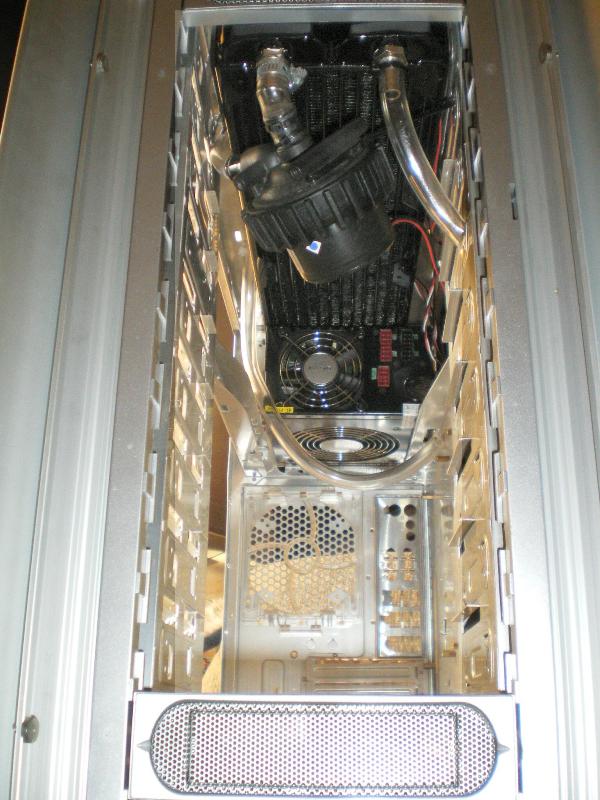

Λίγο πριν το τέλος με μικρές ελλείψεις (τανκ -πίσω fan και κάτι ψιλά
Βαλαντη back in bzness!!!
Χριστο πολυ καλο το αποτελεσμα , και πολυ καλη σκεψη για το τανκ, αφηνει το κουτι πιο "καθαρο"!!!

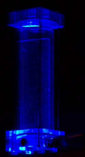

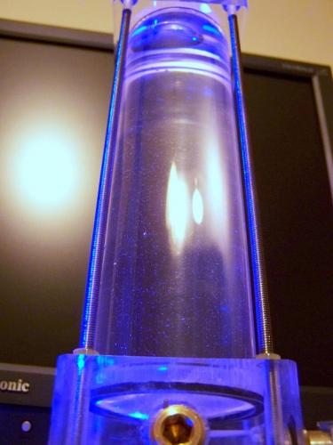

Τελείωσε και η μετατροπη στο τάνκ ,Εβαλα και ένα λεντάκι
μπας και θέλει ο sis να γίνει κάγκουρας......:D
