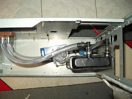

DuKe Νοέμβριος 8, 2005 #41 Νοέμβριος 8, 2005 μαζι με συγχαρητήρια σου παραθέτω και μια ερώτηση...η αντλία που είναι κρυμμένη?
---Zapotek-- Νοέμβριος 8, 2005 #42 Νοέμβριος 8, 2005 Παράθεση Αρχική απάντηση από xrist22 Δυο βδομαδες με απασχοληση δυο ωρες την ημερα. ''Μαζοχισμος'' λεγεται αυτο? Μερακι λεγεται... Η αντλια μαλλον ειναι στο plexy-box... Προσκυνωωωωωω :worship:

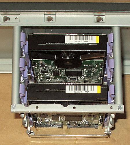

xrist Νοέμβριος 8, 2005 Author #44 Νοέμβριος 8, 2005 Ευχαριστω για τα καλα σας λογια. @Σολων(SLN) 1.Οταν χρειαστει να αλλαξω drive ξεβιδωνω την οροφη μαζι με τους δισκους (6 βιδες)και δουλευω ανετα απο πανω. 2. φορματ στον φιλο. @ DuKe η αντλια ειναι πισω απο το ψυγειο

xrist Νοέμβριος 8, 2005 Author #49 Νοέμβριος 8, 2005 Παράθεση Αρχική απάντηση από Johnnymous καλά απλά έγραψεςαρχίζω και εγώ σιγά σιγά και βλέπω απο έδω και απο εκεί για w/c να μαθαίνω γιατί έρχεται και η δική μου η σειράΤα τρία τελευταία απο που τα πηρες Την ανλια απο petshop που εχει και ενυδρειαΤο ψυγειο απο ανταλακτικα FORDΤο σωληνα διπλα απο τον Ιωανιδη (Χαριλαου)

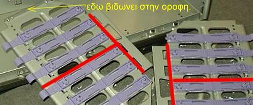

xrist Νοέμβριος 8, 2005 Author #53 Νοέμβριος 8, 2005 Επεμβαση εκανα στα περτσινια των drives που τα αλλαξα με βιδες,και ανοιγμα λιγο παραπανω την πλαινη τρυπα οσο το πλατος του ψυγειου. Τα συρταρια των δισκων εδω ισως φαινοται καλυτερα. Πρωτα μετρας ποσες θεσεις χωρανε επανω και μετα κοβεις και στερεωνεις με λαμακια απο κατω και βιδες κατευθειαν πανω στην οροφη.Αν πεσεις εξω κανενα ποντο βαζεις ροδελες η κανενα επι λπεον παξιμαδι.

Makis Hourdakis Νοέμβριος 8, 2005 #56 Νοέμβριος 8, 2005 Φ-Ο-Β-Ε-Ρ-Ο-Σ!!!!!!!!!! :worship::worship::worship::worship::worship::worship::worship: το μόνο "ψεγάδι" που βλέπω αλλά διορθώνεται εύκολα είναι αν θα γινόταν να κάνεις το σωλήνα που βγαίνει απο το plexi πιο "καμπύλη", δλδ αν μπορούσες να την τραβήξεις λίγο προς τα έξω ή να τον αλλάξεις με ένα 5cm μακρύτερο περίπου... Πιστεύω θα ήταν ακόμα πιο ωραίο εαν πήγαινε πιο "ομαλά" στο block. Μου φαίνεται λίγο απότομο έτσι... @ZYX: Όχι, σε παρακαλώ, μην το κάνεις αυτό... Μπορεί να έχουμε και καρδιακούς εδώ μέσα...
xrist Νοέμβριος 8, 2005 Author #59 Νοέμβριος 8, 2005 Παράθεση Αρχική απάντηση από zyx lol χαρας τι κουραγιο σου χρηστο. και να με πληρωναν δεν το εκανα. θες να βαλω μια φωτο απο το δικο μου κουτι Που εισαι ρε Θοδωρε?Σε χασαμε!! Παράθεση Αρχική απάντηση από Makis Hourdakis Φ-Ο-Β-Ε-Ρ-Ο-Σ!!!!!!!!!! :worship::worship::worship::worship::worship::worship::worship: το μόνο "ψεγάδι" που βλέπω αλλά διορθώνεται εύκολα είναι αν θα γινόταν να κάνεις το σωλήνα που βγαίνει απο το plexi πιο "καμπύλη", δλδ αν μπορούσες να την τραβήξεις λίγο προς τα έξω ή να τον αλλάξεις με ένα 5cm μακρύτερο περίπου... Πιστεύω θα ήταν ακόμα πιο ωραίο εαν πήγαινε πιο "ομαλά" στο block. Μου φαίνεται λίγο απότομο έτσι... Μακη εχεις δικιο ειναι στα υποψη Αυτες τις θερμοκρασιες εχω τωρα στα 4,2 GHz
