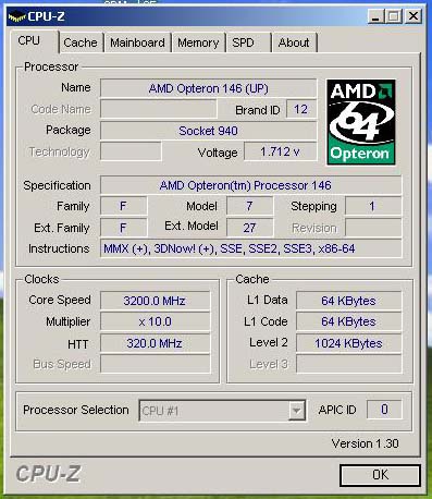

Opteron IMCs και περίεργη συμπεριφορά σε 3D
darkCount
Έτσι φαινεται, τι να πω? Τώρα που θα τους παραλάβουν και άλλοι θα τεστάρουν και θα δούμε. Πάντως το 9 και 6.5 το είδα πολύ να φοριέται στα φορα. Ακομα και με tccd.
Πες κάνα βιος...
Δεν πιστευω πώς ειναι θέμα bios γμτ, , 623-2 εμενα παιζει οκ με UTT->ch5->bh5 που έχω δοκιμάσει .
Λογικά εσύ με 180 η 166 παιζεις , περιεργο ρε γμτ εμενα στον 150 και κατω αρχιζουν τα ζορια και με πολυ μεγάλα ΗΤΤ και με trtw= 1 το οποιο ζορίζει και αυτο αρκετα. Θα το ξαναδώ οταν πάω σπιτι το μεσημέρι/.

Πλέον παλέυω με το κρύο παρά με τον IMC. ’κρη βγήκε σιγα σιγα και πηρα πρεφα λίγο τι γίνεται.
Το cold bug είναι σπάσιμο όμως....
Αφιερωμένη στον Unseen (3200 δεν μου είπες για κάθε μέρα? )..........
Μπα φίλε...δεν έχει νόημα. Τραβαω SPi32Mb στα 3200Mhz και το Phase μου κατεβάζει θερμοκρασία αντι να ανεβάζει!
Μόνη ελπίδα είναι όταν μπει το μπλοκ στο chiller της επιστροφής να κόψει λίγο απο το dd αλλιώς....Αν δεν μπορέσει και τότε να κοντράρει καλά η gto2 θα κάνω πατέντα με dummy load απο κάνα ΤΕC στο chiller της επιστροφής ώστε να ρυθμίζω το φορτίο.
Το παλεύω Χρήστο...το παλεύω.
Ακομα δεν μπορώ να καταλάβω γιατι βγάζω 32Μβ Spi και όχι 3d marks.
Θα βάλω κανα βιος με περισσότερα ρευματα μπας και δω φως
