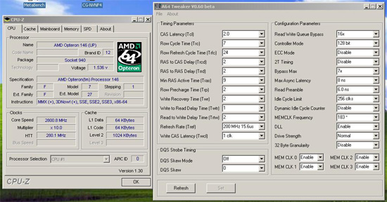

Πάρτε ενα screenshot και βοηθείστε λίγο σχετικά με τις ρυθμίσεις του A64tweaker...
Τι είναι σφιχτό και τι χαλαρό σε αυτή την οικόνα? Τι θα επρεπε να έχω ας πούμε για ενα safe run?
Να πω ότι με το Read Preample στο 5 βγάζει Spi32 και όχι 3D και στο 6 κάνει το αντίθετο. Go figure...
Παρακαλούνται θερμά οι κάτοχοι SanDiego να δώσουν τα φώτα τους, και κάνα screenshot με BH,CH,UTT αν έχουν να μορφωθω λιγάκι....
δυστυχώς φίλε μου,αυτά τα πράγματα δεν είναι τα ξέρω και δεν τα ξέρω.πρέπει να έχεις το hardware στα χέρια για να δείς τι σηκώνει.μπορεί πχ οι μνήμες σου να έχουν το prob.Τεσπα,για μνήμες cpu/10 max async 8 και preample 6.Τώρα,εσυ που δουλεύεις τον 183,κοίτα να το χαλαρώσεις λίγο ακόμα.Μην νομίζεις ότι τα λέω βάση κανόνα,εμπειρικά είναι όλα.Προσωπικά δεν έχω λιώσει σ'αυτο.Δοκίμασε με τον 183 και 10 multi max async 9 και preample 6 και πάει λέγοντας πχ 9-6,5 10-6,5.Idle cycle limit 16 η 32.:turn:
δοκίμασε απο πάνω προς τα κάτω στον tweaker 2-7-15-2-2-5-2-2-1 και Twcl 1 και στο bios dqs decrease,Tref 3072,dynamic counter enabled,εφόσον οι μνήμες είναι utt.
Βαλε auto και δες τι τιμες δινει σαν "by spd" στα max async +read preamble και κινησου αναλογα (γυρω απο τις τιμες που θα παρεις), αμα ψυλλιαζεσαι οτι παιζει ταπα σε αυτες τις ρυθμισεις.

Μετά απο πειράματα έφτασα στο παρακάτω που είναι σταθερό στα παντα, 32Μβ Spi, 3d ολα, SnM
Αν ανεβάσω το διαιρέτη όμως πάνω απο το 140 χτυπάει. Οι μνήμες βγάζουν καμια ώρα μεμτεστ στα 250 με αυτες τις ρυθμίσεις χωρις error.
Για πείτε καμια ιδέα πως να κινηθώ για να ανεβάσω διαιρέτη...
Επίσης στα 2900 με 140 διαιρέτη πάλι χτυπάει και δεν πρέπει να είναι λόγω vcore...

εκείνο το 24 trfc why?????
9 tras why ????
δοκίμασε να σφίξεις τίποτα αντι να χαλαρώσεις.... εκει στα χαμηλά τα κουλά!
Μωρε δίκιο έχεις για το 9 και 24 αλλα αφού πάιζει με αυτά είπα να κοιτάξω τα πιο σημαντικα.

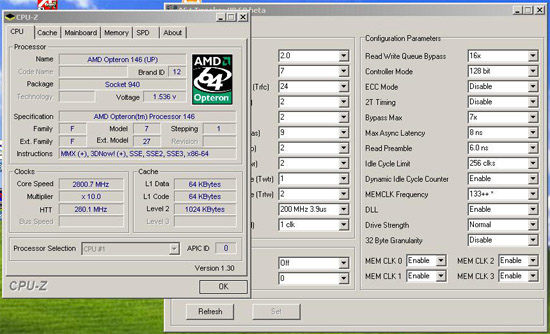

auto, 0, level 8, level 2, 9, normal, 6.5, 256, auto
Αυτά έχω τώρα και φαίνεται να βγάζει 3D με τον 166. Θα τρέξω και 32Μβ για να δω τι λεει...
Όλα τα έχω έχω και το ρημάδι το cold bug!! Ξεφτιλισμένο σου κολλάει το pc αμα κάτσεις και το κοιτάς κανα 2 λεπτα ψάχνωντας ρυθμίσεις!
1560 νομίζω 200 3.9us λέει στο tweaker τώρα που τραβάει 32Μβ. Μόλις κάνω reboot θα δω σίγουρα
Επίσης κατέβασα το cycle limit στα 16clks.
Όχι αυτό δεν το δοκίμασα. 0648, 3120, 3072 έχω δοκιμάσει χωρίς να αλλάξει κάτι. Με το 1560 βλέπω φως τουλάχιστον

Τα max async- readpreamable επηρεάζονται απο διαιρέτες [οσο μεγαλύτερο ΗΤΤ τοσο μικρότερος διαιρέτης , τόσο πιο πολύ ξέσφιγμα θέλουν ] και ΗΤΤ , 5.5 και 8.5 αντοιστοιχα με venice στα 3.0+ και > 340ΗΤΤ παιζουν μια χαρά . 6.5 και 9 ειναι κάπως υπερβολικά χαλαρά δοκιμασε μήπως και δουλεψει με 5-5.5 και 8.5

Χθες βρήκα ενα sweet spot στα 2900 με 166 διαιρέτη.
max async 9ns και read preample 6.5ns έβγαλα Sp32Mb, aquamark, 01, 03, 05
Χρειάστηκε να δώσω 3.4ν στις μνήμες όμως πραγμα που σημαινει ότι θέλω λίγο burn in για να στρώσουν στα 250.
θα βάλω την box ψυκτρα για το burn in όμως και είναι πακέτο να βγάζω τη μόνωση...bummer
Μπα δεν παίζει σε κάποια άλλη ρύθμιση αυτά τα δύο. Βασικα 8.5ns στο async δεν έχω απιλογή στο βιος.
Επίσης αν το πάω 8 είναι άμεσο reboot χωρίς 2η κουβέντα. Preample κάτω απο 6.5 είναι errors στα μαρκς
