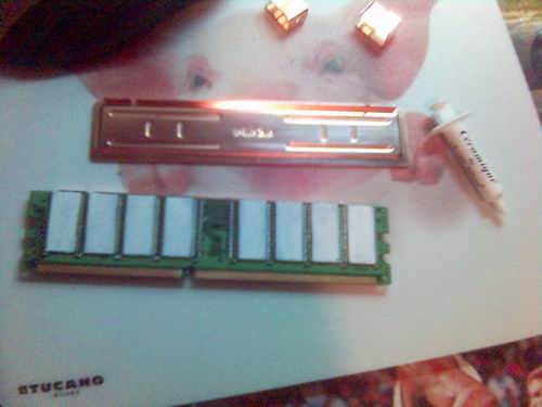

koumle Δημοσιεύτηκε Νοέμβριος 4, 2005 #1 Δημοσιεύτηκε Νοέμβριος 4, 2005 Προχθές αγόρασα Heatspeaders της akasa και τις έβαλα στις μνήμες τις υπογραφής μου. Ενώ περίμενα καλύτερα αποτελέσματα, άρχισε να μου πατάει αμέτρητα λάθη στο memtest. Ακόμα και με τάση 2,6V και στα 200MHz είχα 10 λάθη. Τότε σκέφτομαι ότι κάτι δεν πάει καλά και ότι μπορεί να μην πατάνε καλά τα Heatspreaders. Τα βγάζω και αφαιρώ την ταινία που έχουν (ShinEtsu) και βάζω artcic ceramique. Και πάλι είχα λάθη. Μετά βγάζω ξανά τα Heatspreaders και καθαρίζω την πάστα και βάζω τις μνήμες να δουλέψουν χωρίς τα Heatspreaders και όλα ήταν μια χαρά. Κανένα λάθος στο memtest. Τί μπορεί να έκανα λάθος? Στις μνήμες έχω και να βαράει ένα 80άρι fan.

koumle Νοέμβριος 4, 2005 Author #6 Νοέμβριος 4, 2005 Έχω το Armor με 2 12άρηδες μπροστά, έναν 12 πίσω, έναν 9άρη πίσω και εναν 9άρη πάνω. Χώρια και ο 12άρης του τροφοδοτικού. Οπότε πρέπει να είμαι μια χαρά από ροή αέρα. ’μα βγάλεις τη θερμοαγώγιμη ταινία που έχουν (ShinEtsu), όντως δεν πατάνε καλά, γιατί εμποδίζει το επάνω μέρος που έρχεται αυτό πρώτα σε επαφή. Αυτό το έλεισα με το να ανεβάσω λίγο ποιο πάνω τη μία μεριά των Heatspreders. Σίγουρα εφάπτονταν σωστά και σφικτά 100% γιατί έβαλα λίγο χαρτονάκι ανάμεσα στα πιαστράκια για να σφίξει. Μήπως δεν έβαλα καλά την πάστα? Μου τελείωσε και σχεδόν όλη γμτ. Ξέρει κανείς που έχει Ceramique στη Θεσσαλονίκη?

koumle Νοέμβριος 5, 2005 Author #9 Νοέμβριος 5, 2005 Θα δοκιμάσω και με τα "πιαστράκια για χαρτί" για να δώ τι θα γίνει. Μου φαίνεται άσχημο όμως έτσι ρε παιδιά! :tomato: Με την πάστα τί να κάνω? Καλά την έβαλα πριν? Που μπορώ να βρω ceramique ή κάποια αντίστοιχη σε επιδόσεις στη Θεσσαλονίκη?
koumle Νοέμβριος 18, 2005 Author #10 Νοέμβριος 18, 2005 Λοιπόν, δοκίμασα και με τα "πιαστράκια για χαρτί" αλλά δεν είχε καμία διαφορά. Το παράξενο όμως είναι ότι να βάλω μόνο την μία μνήμη όλα καλά! Αλλά μόνο στην θέση 3! Στην 1 και 2 μου βγάζει λάθη. Και αν τις έχω και τις δύο μαζί, τότε πάλι έχω λάθη. Μου άρεσε που πήρα τις "κουβέρτες" για καλύτερα, αλλά μου βγήκε εντελώς αντίθετο αποτέλεσμα. Αλλά και πάλι αφού και με 3.2ν δεν έχω πρόβλημμα, θα τις αφήσω γυμνές.
