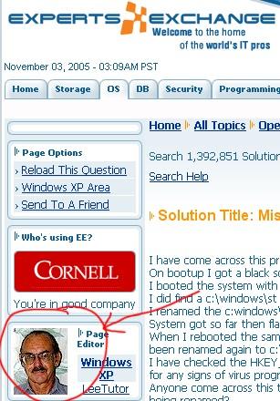

Αρχική απάντηση από sotiris
μη μου πεις ότι είσαι γραμμένος!!!!!
Αρχική απάντηση από RootX [Σήμερα, στις 13:06]
Δεν είμαι
Τι ψεύτης, θεέ μου!
Μέχρι και την φωτό του έχει ανεβάσει η ψωνάρα και μετά λέει ότι δεν έχει καμία σχέση.
Αρχική απάντηση από spc
Τι ψεύτης, θεέ μου!
:hehe:
μπα, τις cached του google θα διάβαζε, αλλά τις έχουνε κόψει ;):p
