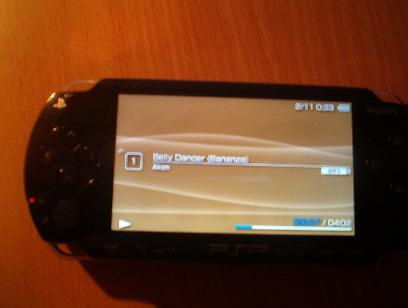

Παίδες πριν από 1 μήνα περίπου πήρα το PSP,πριν από 2 εβδομάδες περίπου του έκανα το Downgrader και όλα τα περιπλεκόμενα για να παίζει παιχνίδια μέσω της μνήμης.
Όταν το έκανα όμως καταργήθηκαν μερικές ιδιότητες, όπως ο Browser και το να αλλάζεις θέματα ή να βάζεις φόντο.
Όλα καλά στην αρχή κλασίκό κίτρινο φόντο πίσω κλπ. Μη έχοντας παιχνίδι original είπα να δω τα βιντεάκια από το UMD Demo...πάω και εγώ να δω και έπαιζαν μόνο τα βίντεο των παιχνιδιών τίποτα άλλο.
Καλά είπα εντάξει σιγά...μπορεί να έτυχε...Τέσπα περνάνε όλα αυτά...και το PSP παρέμενε κλειστό στο ράφι...πάω να το ανοίξω τώρα να του περάσω κάτι Mp3 και μόλις το άνοιξα είχε φόντο πίσω(θέμα) καφέ.έπαθα πλάκα...πείτε μου πως είναι δινατόν να γίνει αυτό,αφού δεν υπάρχει τέτοια επιλογή από το firmwire αυτό,ούτε πείραξε κανείς το PSP.
Έχει γίνει σε κανέναν άλλο...?:( :( :( :(
Ορίστε πως φαίνετε...

αυτο γινεται καθε πρωτη του μηνα.αλλαζει απο μονο του χρωμα στο φοντο.δεν υπαρχει κανενα προβλημα στο psp σου.
Σωστα ακομα και εγω που δεν εχω Psp το ξερω (διαβασε το manual καπου το λεει)

Ναι αλλά ακόμα ΚΑΦΕ ΕΪΝΑΙ:mad: :mad: :mad: :mad:
Γιατί;;;;;;
Οπως ειπε και tg645 αλλαζει ΚΑΘΕ ΠΡΩΤΗ ΤΟΥ ΜΗΝΑ....Παρε και την λιστα ...

Αρχική απάντηση από morius [Σήμερα, στις 20:37]
Κάτσε γιατί δεν το κατάλαβα καλά...αλλάζει για ΟΛΟΚΛΗΡΟ τον μήνα????? :wassat: :wassat: :wassat:
Kάθε μήνα αλλάζει χρώμα. Έτσι είναι. Δεν έχεις πρόβλημα...
