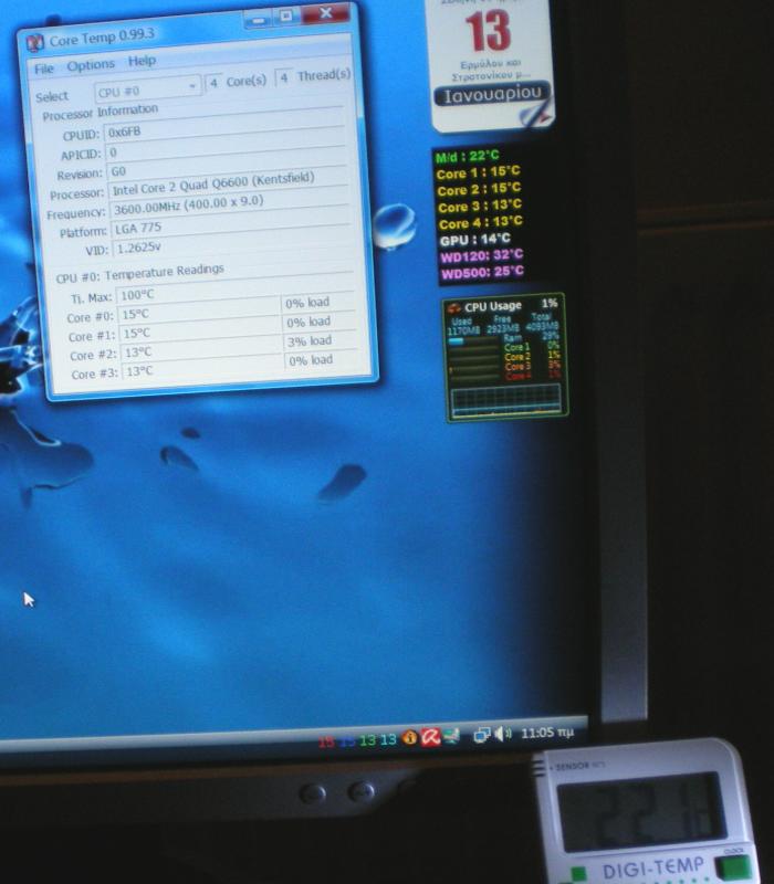

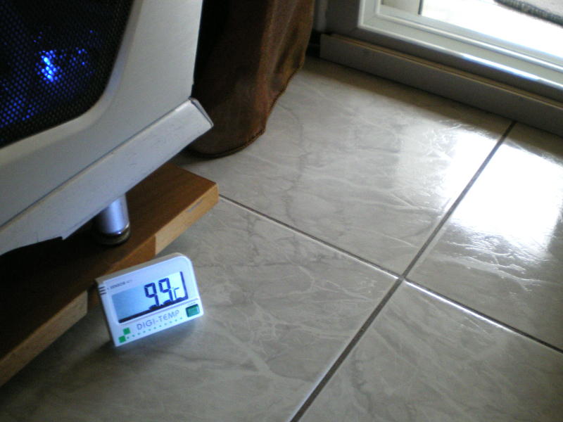

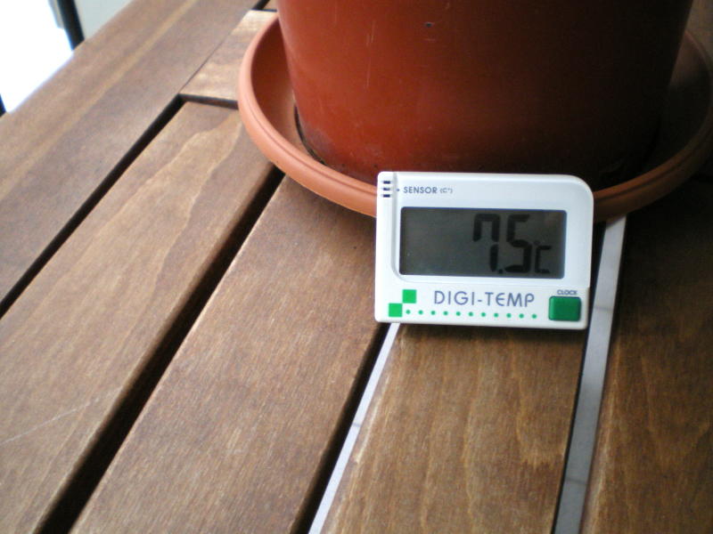

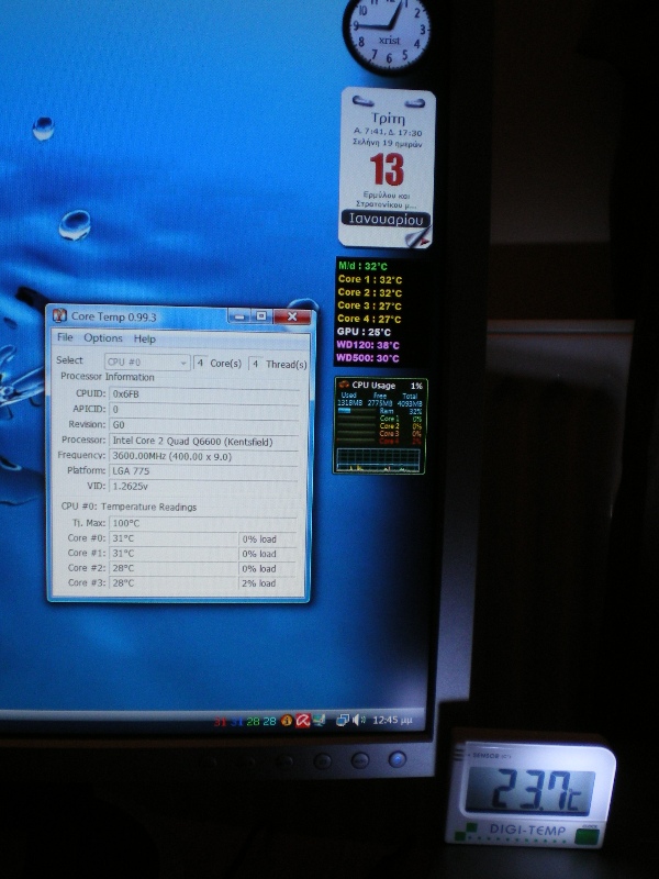

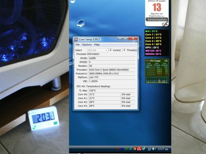

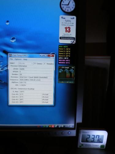

xrist Δημοσιεύτηκε Ιανουάριος 13, 2009 #1 Δημοσιεύτηκε Ιανουάριος 13, 2009 Έκανα ένα μικρο τεστ για το πόσο επηρεάζεται η θερμοκρασία του PC από την θερμοκρασία του περιβάλλοντος και ιδού τα αποτελέσματα απο μια υδροψυξη με τετραπλό ψυγείο. Να πω ότι το PC είναι δίπλα στο παράθυρο καθώς και δίπλα στο καλοριφέρ -Πρώτα μέτρησα εξωτερική θερμοκρασίας στο μπαλκόνι 7,5C -Κατόπιν άνοιξα το παράθυρο ένα μισάωρο και μέτρησα θερμοκρασία δίπλα στο ψυγείο.(ανοιχτό παράθυρο) 9,9 -Επόμενη μέτρηση δίπλα στην οθόνη (ανοιχτό παράθυρο) 22,1C -Και μέτρηση με κλειστό παράθυρο (δίπλα στο ψυγείο) 20,3C -Και τέλος μέτρηση με κλειστό παράθυρο (δίπλα στην οθόνη) 23,7C Δείτε διαφορά δίπλα στην οθόνη με κάτω στο ψυγείο Άλλα στοιχεία στις φωτο Η κανονική θερμοκρασία μέσα στο σπίτι είναι 23C Οπότε όταν μιλάμε για θερμοκρασία περιβάλλοντος το σωστότερο είναι τι θερμοκρασία έχει δίπλα στο ψυγείο
