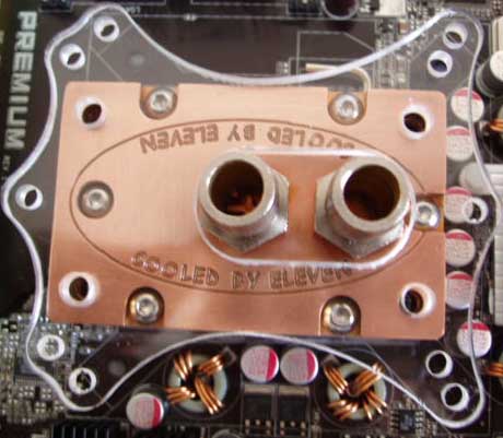

Proteus Δημοσιεύτηκε Νοέμβριος 1, 2005 #1 Δημοσιεύτηκε Νοέμβριος 1, 2005 καλησπερα σε όλους. Περνάω και εγώ στην μερια της AMD και μια που κάνω την μετάβαση λέω να πάω και σε 2πυρηνο.Έχω όμως ενα προβληματάκι με το block του Μιχάλη, καθοτι μέχρι πρότινος ήμουν με s478.Έχει κανείς καμια ιδέα για το πως θα στηρίξω το block σε s939?'Eχω σκεφτεί να βάλω το block μεσα στο σ939 ως έχει(μαζι με το Plexy). Χωράει ισα-ισα (κουτι δηλαδη!) και προεξέχει το plexy. Tώρα το θέμα ειναι πως θα στηρίξω το plexy στην βάση του SOCKET. Σκέφτηκα να περάσω 4 δεματικά στις 4 τρύπες του plexy (οι οποίες βρίσκοντε αντιστοιχα στις 4 κορυφές του) και να τα δέσω πάνω στα "δόντια" της βάσης του s939, εκεί δηλαδη που κανονικα αγκιστρώνουν τα clips της μαμίσιας ψύκτρας του athlon. Αυτή η λύση όμως πιστεύω οτι δεν θα μου προσφέρει καλή επαφη του block μανω στη CPU.Τώρα θα μου πείτε γιατί δεν επικοινωνώ με τον Μιχάλη να μου στείλει το κατάλληλο plexy.Του έχω στείλει ήδη 3 PM αλλα δεν μου έχει απαντήσει ακόμα.Κάποια στιγμή θα το κάνει αλλα για ρίξτε και εσείς καμια ιδέα.Κανονικά τι plexy δίνει ο Μιχάλης για το s939?Σας ευχαριστώ όλους

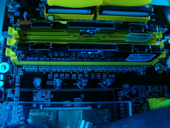

greekfragma Νοέμβριος 1, 2005 #4 Νοέμβριος 1, 2005 Αρχική απάντηση από Arapis [Σήμερα, στις 20:14] Αυτή η λεπτομέρια πιστεύω πως θα ήταν καλύτερο να μην υπήρχε στο ποστ σου εγω δεν βρισκω κατι κακο.......πιθανον να το αναφερει για να μην γυρισει κανεις και του πει στειλτου πμ. ουτε απο τη μερια του μιχαλη βρισκω κακο να μην προλαβε να απαντησει στα 3 πμ του πρωτεα καθως ολοι ξερουμε οτι ο μιχαλης τον τελευταιο καιρο εχει ελαχιστο χρονο να απανταει πμ σκεφτομενοι παντα ποσα πμ λαμβανει καθημερινα,αποτελεσμα της εξαιρετικης δουλειας του τοσο καιρο. εγω σου προτεινω φιλε μου να στειλεις ενα πμ στον χαρη που προθυμοποιηθηκε και επισης να περιμενεις απαντηση απο τον μιχαλη καποια στιγμη......εγω παντως εχω να σου προτεινω και κατι ακομα παρε ενα χοντρο κομματι πλεξυ.........κοντα στο μισο εκατοστο παχος και σε διαστασεις περιπου μισο εκατοστο φαρδυτερο σε καθε πλευρα απο το μπλοκ που εχεις.......τρυπησε το στα σημεια των ρακορ και καντο περαστό απο τα ρακο ωστε σχεδον να ακουμπησει πανω στο μπλοκ. τρυπησε με λεπτη μυτη και στις ακρες εκει που περνανε οι βιδες στηριξης του μπακ πλεητ της μητρικης και εισαι ετοιμος........παρε και μια φωτογραφια να δεις πως το εχει κανει ο μιχαλης........(ειχα κρατησει το μπλοκ απο αθλον ΧΡ και τωρα το εχω και στον διπυρηνο.....)

Alexisferos Νοέμβριος 1, 2005 #6 Νοέμβριος 1, 2005 αν καταλαβα καλα εχεις πλεξυ αλλα δεν εχει τρυπες ε? ενα τρυπανακι και οριστε με νεο πλεξυ.... αρα κοιτα εδωλινκ
Proteus Νοέμβριος 1, 2005 Author #7 Νοέμβριος 1, 2005 ΟΚ το θέμα λύθηκε με τον καλύτερο τρόπο. Μου έστειλε πριν λίγο PM o Μιχάλης και προσφέρθηκε ΧΩΡΙΣ ΧΡΗΜΑΤΑ να μου στλειλει ενα universal plexy. Ότι και να πώ ειναι λίγο!Σας ευχαριστώ όλους για άλλη μια φορά.ΥΓ. Alexisfere....άψογος,αυτό έψαχνα!
eleven Νοέμβριος 1, 2005 #8 Νοέμβριος 1, 2005 Σημερα που μπηκα να στειλω ενα Πμ τα ειδα Δυστυχως οταν υπαρχει νεο πμ δεν μου εμφανιζεται στην κεντρικη Μαλον θα πρεπει να κοιταω το Πμ κουτι ανεξαρτητα ειδοποιησης Μιχαλη σου εχω απαντησει σε ολα Και παλι σορυ για την αργοπορημενη απαντηση (αυτο ισχυει για ολους) Αυτο το πλεξυ πιστευω σε καλυπτει
Alexisferos Νοέμβριος 1, 2005 #9 Νοέμβριος 1, 2005 εγω ειμαι ερωτευμενος με αυτο το πλεξυ :inlove: αυτες οι πολλεσ τρυπες με τρελενουν αλλα και το σχημα με αναβει απλα κ θελω νερο για για κρυωσω
