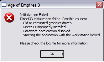

planetman Δημοσιεύτηκε Οκτώβριος 31, 2005 #1 Κοινοποίηση Δημοσιεύτηκε Οκτώβριος 31, 2005 Τις τελευταίες ημέρες έβαλα 2 παιχνίδια της Microsoft και κανένα από τα 2 δεν παίζει. Μπορείτε να μου πείτε γιατί; Τί της έκανα; Ή μήπως είναι τόσο σκάρτος ο κώδικάς της; Στο Age of empires 3 μου βγάζει αυτό: Η κάρτα, οι drivers, οι τελευταίοι directx όλα οκ. Link to comment Share on other sites More sharing options...

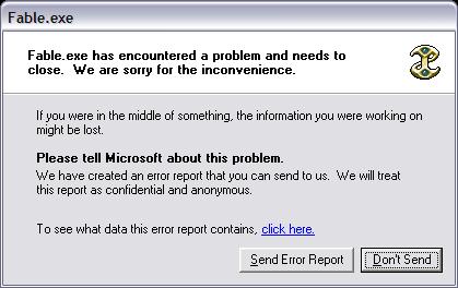

planetman Οκτώβριος 31, 2005 Author #2 Κοινοποίηση Οκτώβριος 31, 2005 Ορίστε τί μου βγάζει και στο Fable - The Lost Chapters: Link to comment Share on other sites More sharing options...
Qlim4X Οκτώβριος 31, 2005 #3 Κοινοποίηση Οκτώβριος 31, 2005 δοκιμασε να ανανεοσεις τους οδηγους της καρτας γραφικων σου και δες τι θα κανειτο πολυ πολυ να πας για κανα φορματ για να κατσουν ολα καλα....παρομια προβληματα με παιχνιδια ειχα και εγω και η λυση ητανε φορματ. Link to comment Share on other sites More sharing options...
SLN Οκτώβριος 31, 2005 #4 Κοινοποίηση Οκτώβριος 31, 2005 Το επαθα κι εγω. η λυση για μενα ηταν οτι για καποιο περιεργο λογο οταν εβαλα τους 5.10 μου ειχε απενεργοποιησει το hardware acceleration @ troubleshooting tab στο πανελ της καρτας γραφικων. Τυχαια εκει που χαζευα το ειδα το μπαρακι να εχει απενεργοποιησει ουσιαστικα ολη την μνημη της καρτας... Link to comment Share on other sites More sharing options...

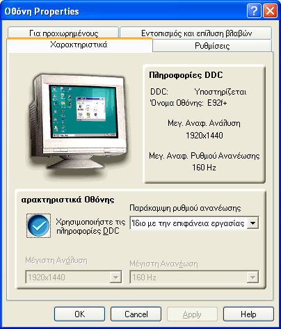

vdeseris Οκτώβριος 31, 2005 #5 Κοινοποίηση Οκτώβριος 31, 2005 Για το Age of Empires συγκεκριμένα φταίει ο ρυθμός ανανέωσης. Αν με οποιοδήποτε τρόπο τον κλειδώσεις σε μια συγκεκριμένη τιμή σου πετάει αυτό το λάθος. Τουλάχιστον σε μένα αυτό έφταιγε... Link to comment Share on other sites More sharing options...
RootX Οκτώβριος 31, 2005 #6 Κοινοποίηση Οκτώβριος 31, 2005 Αρχική απάντηση από SLN Το επαθα κι εγω. η λυση για μενα ηταν οτι για καποιο περιεργο λογο οταν εβαλα τους 5.10 μου ειχε απενεργοποιησει το hardware acceleration @ troubleshooting tab στο πανελ της καρτας γραφικων. Τυχαια εκει που χαζευα το ειδα το μπαρακι να εχει απενεργοποιησει ουσιαστικα ολη την μνημη της καρτας... Τα 2003 το κάνουν, μόλις απεγκαταστήσεις οδηγούς κάνουν disabled το hardware acceleration. Link to comment Share on other sites More sharing options...
SLN Οκτώβριος 31, 2005 #7 Κοινοποίηση Οκτώβριος 31, 2005 Αρχική απάντηση από RootX [Σήμερα, στις 16:10] Τα 2003 το κάνουν, μόλις απεγκαταστήσεις οδηγούς κάνουν disabled το hardware acceleration. Ναι το καταλαβα εκ των υστερων. Απλα δεν το ξανακανουν enable οταν ξαναβαλεις οδηγους τα βλαμμενα... Link to comment Share on other sites More sharing options...

vdeseris Οκτώβριος 31, 2005 #11 Κοινοποίηση Οκτώβριος 31, 2005 Δοκίμασε αυτό και πες μου αν παίζει... Link to comment Share on other sites More sharing options...

planetman Νοέμβριος 1, 2005 Author #13 Κοινοποίηση Νοέμβριος 1, 2005 vdeseris, έχεις 160Hz στα 1920x1440;;; Τί οθόνη έχεις; ΥΓ: Θα δοκιμάσω & θα σου πω. Αν και εγώ κλειδώνω με εξωτερικό πρόγραμμα τα refresh rates στις αναλύσεις. Link to comment Share on other sites More sharing options...
ΝTG Νοέμβριος 1, 2005 #14 Κοινοποίηση Νοέμβριος 1, 2005 Σιγα μην εχει 160hz σε τετοια αναλυση!Λεει max αναλυση 1920x1440 και max refrεsh στα 160Ηζ (αλλα οχι στη παραπανω αναλυση!) Link to comment Share on other sites More sharing options...
planetman Νοέμβριος 1, 2005 Author #15 Κοινοποίηση Νοέμβριος 1, 2005 Δεν θα το πιστέψετε αλλά έκανα αυτό που είπε ο vdeseris και δούλεψαν ΚΑΙ ΤΑ 2 παιχνίδια. Είναι τώρα χαζή ή δεν είναι η Microsoft; Πού να το σκεφτώ τώρα εγώ αυτό; Link to comment Share on other sites More sharing options...
