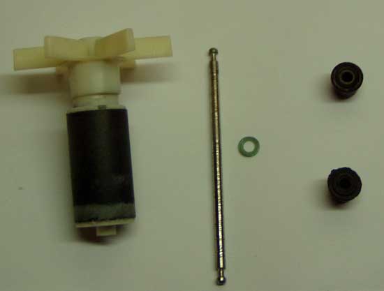

Στην δικια μου που δουλευει ανελειπως απο τον Μαρτιο του 2003 και στην οποια εχω κολλησει την φτερωτη με τον ροτορα(απο περισυ τον Ιουιλιο) τωρα τελευταια ακουγοταν ο ιδιος θορυθος που περιγραφεις Στην αρχη σκεφτηκα οτι απο καπου παιρνει αερα
Αφου αποκλειστηκε αυτη η εκδοχη πιστευα οτι ξεκολλησε η κολληση Λυνω λοιπον την αντλια για αν δω τι συμβαινει
Δυστυχως η κολληση ηταν μαι χαρα Το προβλημα ηταν πιο σοβαρο
Ο αξονας που περναει μεσα απο την αντλια ειχε χαλασει Ειχαν εμφανιστει πανω σημαδια (πατουρες) και ειχε φαγωθει σε διαφορα σημεια απο τον ροτορα
Δυστυχως φαγωθηκε και το πλαστικο του ροτορα απο το οποπιο περναει ο αξονας
με αποτελεσμα μεγαλες ανοχες σταβογυρισμα
Αυτο το παιξιμο τελικα ηταν υπευθυνο για τον θορυβο
Αποτι ειδα και στην ανταλακτικη φτερωτη που αγορασα υπαρχει ενα σχετικο στραβογυρισμα στην φτερωτη οποτε καποια στιγμη αθ ξαναεμφανιστει το ιδιο προβλημα Πιστευω επισης οτι το κολλημα φτερωτης-ροτορα επιδεινωσε το προβλημα μια που τωρα εγιναν ενα σωμα

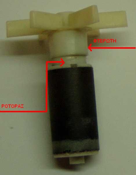

και ο ροτορας με την φτερωτη κολλημενα
Πολλες φορες ο θορυβος προερχεται απο αυτα τα δυο
Αν λυσετε μια αντλια θα δειτε οτι η φτερωτη κανει μια ελευθερη περιστροφη μεχρι ενος σημειου και μετα σταματαει Και στα 2 εξαρτηματα υπαρχει ενα "δοντι" το οποιο χρησιμευει στο να τα εμπλεκει και να πειστρεφονται μαζι
Κολλωντας στο σημειο εκεινο σταματαμε την ελευθερη περιστροφη και περιοριζουμε τον θορυβο

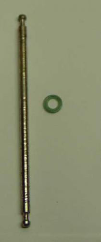

Δεν θα μπω σε λεπτομερειες (αλλωστε δεν ειναι κατι που μπορει να το κανει ο καθενας στο δωματιο του) για την επισκευη πιστευω ομως οτι θα καταλαβεις μια που θεωρω οτι εισαι αρκετα σχετικος

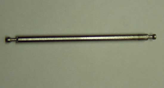

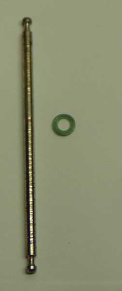

1) Τρυπημα του πλαστικου του ροτορα (η πιο δυσκολη διαδικασια) με μεγαλυτερης διαμετρου τρυπανι 2.9μμ ( το τρυπημα δεν εγινε απευθειας αλλα σε 2 σταδια απο την μια και απο την αλλη πλευρα) και μετα φινιρισμα με 3μμ αλεζουαρ
2) Κατασκευη αξονα για να συνεργαστει με την νεα τρυπα μεγαλυτερης διαμετρου
Υλικο : θερμικα σκληρημενος χαλυβας στα 60 HRC οποιος περιεχει και 10% Co
Ξερω ειναι λιγο υπερβολικο αλλα αυτο ειχα ...........:p

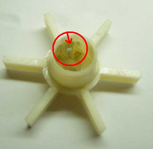

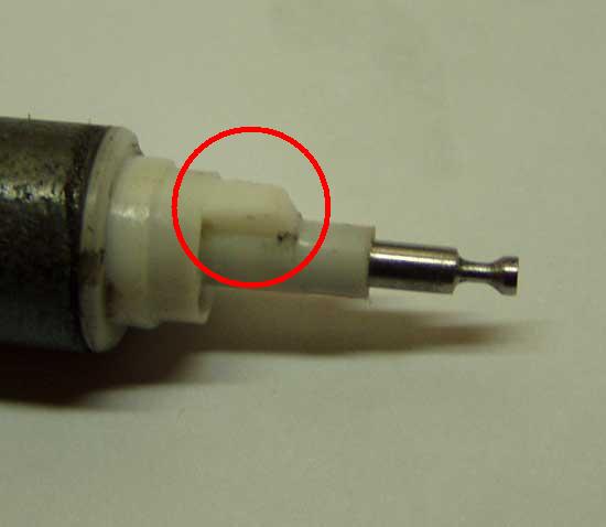

και το δοντακι που ανεφερα πιο πανω
Εδω στο ακρο του ροτορα
μπορειτε να διακρινεται πιο καθαρα τον oversized αξονα και την πατουρα που εχει για να φωλιαζει τα λαστιχενιο κουζινετο της αντλιας
