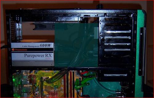

Μαστορι..Κατι τετοιο εννοω..:p
[ATTACH]4837[/ATTACH]
μάλιστα...
μα αν βάλω το πλαϊνό δεν φαίνονται τα καλώδια.
ορίστε και μια πολυ παλιά φώτο πως είναι το πλαϊνό. δεν το έχω εδώ αλλά θα το φέρω το πασχα ελπίζω να μην γεμίσει η μάνα το αμάξι με πίτες και μπριζόλες πάλι.plainokalo8de.jpg

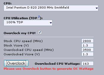

α ορίστε και μια φώτο απο θερμοκρασίες, με θερμοκρασία δωματίου 21 βαθμούς σταθερά με κλιματιστικό.
χθες το βράδυ δοκίμασα το wall του 820 (2800mhz) με το default voltage (1,315v), και χάρηκα πολύ μια που πάει έτσι απλα 250χ14 (3500mhz) με την παλιά μητρική δεν ξεκόλλαγε απο το 230χ14 ότι και αν έκανα.
δεδομένου οτι είναι ζεστός επεξεργαστής και εχει αρκετά watt μετα το μικρο overclock 163watt
πιστεύω οτι το παλιο block του 11 κάνει τέλεια δουλειά με μονο 2 ανεμιστήρες στις 1000στροφες, αλλά αυτό ήδη το ξέρουμε.
