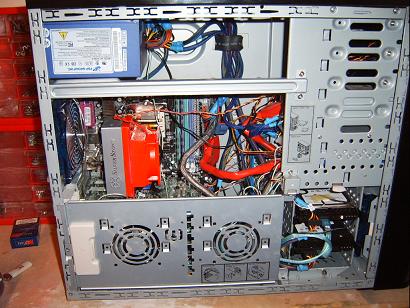

Mulberry Δημοσιεύτηκε Οκτώβριος 23, 2005 #1 Δημοσιεύτηκε Οκτώβριος 23, 2005 έπειτα από διάφορες δοκιμές σε υλικά και χρώματα είπα να κάνω ένα γενικό συμάζεμα στον υπολογιστή μου που έμοιαζε περισσότερο με ΚΑΦΑΟ του ΟΤΕ Ετσί σαν μια καλή αρχή πριν από πιο special mods είπα να ασχοληθώ με sleeving καλωδίων, δοκιμές ηχομόνωσης και ψύξης. Το κουτί αρχικά έμοιαζε εσωτερικά κάπως έτσι

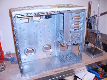

Mulberry Οκτώβριος 24, 2005 Author #4 Οκτώβριος 24, 2005 Αρχική κίνηση ήταν να ξυλωθούν όλα τα κομμάτια από το κουτί ώστε να τριφτεί και να βαφτεί όλο μαύρο ώστε να έχει καλύτερη απόδοση το blacklight αλλά και να δένει με το υπόλοιπο μαύρο του κουτιού. Μετά από τα τριψίματα το κουτί ήταν κάπως έτσι

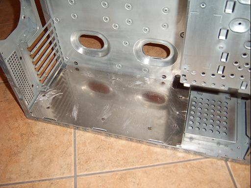

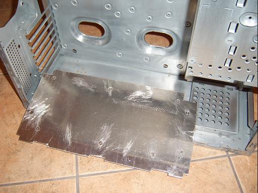

Mulberry Οκτώβριος 24, 2005 Author #5 Οκτώβριος 24, 2005 Επίσης μια ιδέα ήταν να φτιάξω έναν ωεύτικο πάτο στο κουτί ώστε να κρύψω όσο το δυνατόν περισσότερα καλώδια κάτω απο αυτό. Η κατασκευή έγινε εξ ολοκλήρου από αλουμίνιο και ντύθηκε με φελλό ώστε να βοηθήσει στην υχομόνωση του κουτιού Η όλη κατασκευή ήτ;αν κάπως έτσι

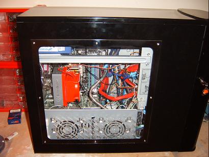

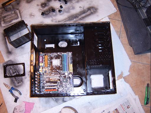

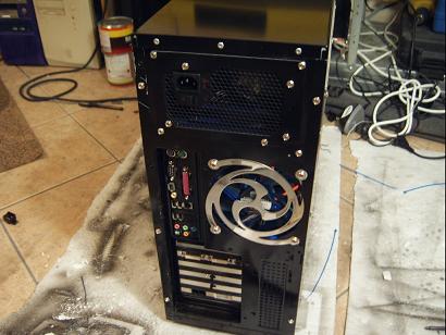

Mulberry Οκτώβριος 24, 2005 Author #8 Οκτώβριος 24, 2005 Αφού έγιναν τα τα σχέδια για τις αλ΄λαγές που έπεπε να γίνουν, και όλα τα σχετικά , το επόμενο βήμα ήταν το βάψιμο του κουτιού. Ξυλώθηκαν τα πάντα, τρίφτηκαν όλα, περάστηκαν με το ανάλογο primer, 3 χέρια χρώμα και 2 βέρνίκι αυτοκινήτου. Αν και πρώτη δοκιμή με αυτά τα πρϊόντα, και αν και υπήρχε μεγάλος φόβος για το αποτέλεσμα σαν πρωτάρης που ήμουν, τελικά το αποτέλεσμα μπορώ να πω οτι ήταν λίγο καλύτερο από ικανοποιητικό. το εσωτερικό του κουτιού φαινόταν κάπως έτσι πια

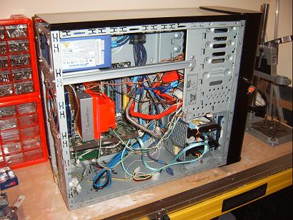

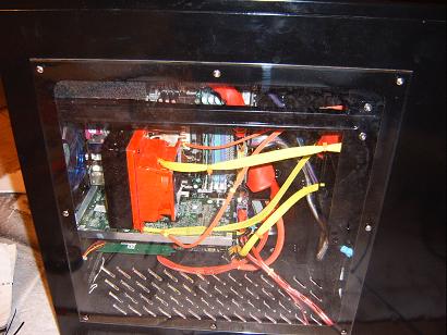

Mulberry Οκτώβριος 24, 2005 Author #10 Οκτώβριος 24, 2005 Το επό μενο βήμα ήταν το κόψε ράψε καλωδίων ώστε να έρθουν στα μέτρα που ήθελα και να κρύφτούν ανάλογα. Αυτό που με φόβιζε περισσότερο ήταν το κόντημα που έκανα στο 24-pin του τροφοδοτικού προς τη μητρική που ήμουν πολύ περίεργος αν θα έμενε ζωντανός ο υπολογιστής μετά το πρωτο ξεκίνημα. Προσθέτοντας τα πάντα πια μέσα στο κουτί η τελική όψη ήταν αυτή

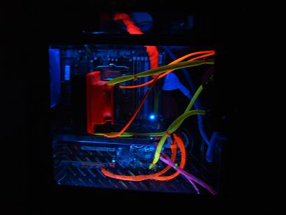

Mulberry Οκτώβριος 24, 2005 Author #11 Οκτώβριος 24, 2005 Ενώ με τα blacklight ανοικτά φαινόταν κάπως έτσι
Mulberry Οκτώβριος 24, 2005 Author #12 Οκτώβριος 24, 2005 Το όλο σύστημα στήθηκε σχετικά βιαστικά κυρίως γιατί είχα μείνει χωρίς υπολογιστή για ρκετό καιρο, αλλά και για να διακρίνω στην πράξη τι είδους διορθώσεις θα μπορούσαν να γίνουν. Και έτσι λοιπόν οι μελλόντικές κινήσεις θα είναι 1)να κρυφτούν πιο προσεκτικά κάποια ένοχλητικά καλώδια 2) Να γίνει πιο προσεγμένη χρήση των UV χρωμάτων ώστε να έχουμε ένα πιο ντελικάτο αποτέλεσμα, τώρα που είδα οτι πραγματικά αξίζει η χρήση τους 3) Να αλλάξω τον τρόπο για το sleeve του 24-pin. 4) Να διορθωθούν οι ατέλειες στα βαψίματα του κουτιού σε κάποια σημεία αλλά και του τροφοδοτικού 5) Να βαφτούν όλα τα ασημένια τμήματα που έχουν μείνει γιατί αντανακλά άσκοπα πάνω τους το blacklight κτλ κτλ κτλ...Πολλά ακόμη, όρξη να υπάρχει να ασχολούμαι Σχετικά τώρα με τις θερμοκρασίες, παρατήρησα οτι το μάζεμα των καλωδίων έριξε την θερμοκρασία του συστήματος κατά 5 βαθμούς Αρκετό καό αποτέλεσμα νομίζω, ενώ υπάρχει στα σχέδια να ανοικτεί εντέλώς η διάτρητη λαμαρίνα που υπάρχει μπροστά από τον μπροστινό ανεμιστήρα για καλύτερη ακόμη απόδοση Σαν γενικό συμπέρασμα, πιστεύω οτι πήγε αρκέτά καλά η πρώτη προσπάθεια, και εύχομαι οτι με τις επόμενες αλλαγές να γίνει ακόμη καλύτερο το όλο σύνολο. Θα ήμουν πόλυ χαρούμενος να άκουγα τις δικές σας προτάσεις και παρατηρήσεις για τυχόν λεπτομέροιες, αλλάγες ή οτιδήποτε άλλο
