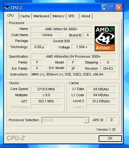

Hydrus Δημοσιεύτηκε Οκτώβριος 23, 2005 #1 Δημοσιεύτηκε Οκτώβριος 23, 2005 Ρε παιδια βοηθηστε.Μολις σημερα ενας φιλος πηρε εναν 3000Venice απ το Πλαισιο για να του φτιαξω ενα pcaki να κανει τη δουλιτσα του.Και απειδη με πιασαν τα διαολια ειπα να τον δοκιμασω στο δικο μου συστημα(DFI Ultra-D).Που λετε χωρις δευτερη σκεψη βαζω 302χ9 με τον 166(5/6)διαιρετη και το συστημα μπουταρε κανονικοτατα.Απλα θελω να ξερω:Προκειται για διαμαντακι η απλα ενα πολυ καλο κομματι;Επισης δεν πειραξα καθολου το V core(γιατι δεν το βλεπω στα BIOS,παρακαλω πειτε μου που ειναι).Και τελος το σημαντικοτερο:Ποσο θα παει δλδ με υδροψυξη και 1,75 περιπου V core!!!Θελω να μου απαντησετε μονο εμπειρικα...Γρηγορα ομως γιατι εχω τρελλαθει
planetman Οκτώβριος 23, 2005 #2 Οκτώβριος 23, 2005 ΑΝ είσαι σταθερός εκεί, υπολόγιζε γύρω στα 2900MHz με 1.7-1.75V με νερό βέβαια, αν και αυτή η τάση είναι λίγο ριψοκίνδυνη!!!
mauros Οκτώβριος 23, 2005 #3 Οκτώβριος 23, 2005 ρε φίλε,τα πράγματα είναι απλά.Μπορεί να είμαι απο το africa ,αλλα ξέρω ότι οι επεξεργαστές δεν ακούνε γραμμικα την τάση.2.7 με νερό θα τα έχεις.Το κριτήριο είναι απλό:άμα αυτο το cpu κάνει κάτι που το δικό σου δεν κάνει,κράτα το

mauros Οκτώβριος 23, 2005 #5 Οκτώβριος 23, 2005 και για να σπαμάρω λίγο,αν ήταν σταθερός στα 2.7 με 1.5 volt με μαμά ψύκτρα με νερό 2.8 περίπου θα πήγαινε λόγω καλύτερης θερμικής συμπεριφοράς.Το νερό δεν κάνει θαύματα και συνδυασμοί 1.75 με 2900mhz δύσκολα συγχωρούνται,μιλώντας για σταθερότητα 24/7 πάντα και όχι bench

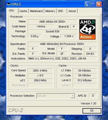

Hydrus Οκτώβριος 23, 2005 Author #7 Οκτώβριος 23, 2005 Αρχική απάντηση από kaynd [Σήμερα, στις 09:59] Συμφωνώ με τους παραπάνω. Εσύ τώρα τι CPU έχεις? Αν θεωρείς ότι του φίλου σου είναι καλύτερη και αυτός δε πρόκειται να ασχοληθεί με O/C κρατά την Μαλιστα.Βασικα το παιδι δεν εχει ιδεα.Απλα το θελει για τις εραγσιες του και τα mp-3 του.Οντως τα παρακανα και γω το 1,75 παραειναι...αλλα πιστευω οτι 1,6-1,65 θα ειναι οκ με νερο.Παντως εμπαινε και με 305*9 αλλα δεν ηταν σταθερος...οσο για τον δικο μου το μονο που καταφερα να κανω με τις ιδιες ακριβως ρυθμισεις ειναι:
deadlock7 Οκτώβριος 23, 2005 #8 Οκτώβριος 23, 2005 Βεβαια ο δικος σου ειναι 3500!!Εγω θα σου ελεγα να δωσεις λιγο παραπανω ρευμα να δεις πως πανε και οι δυο(1.6=1.425*113%) και μετα να διαλεξεις..
