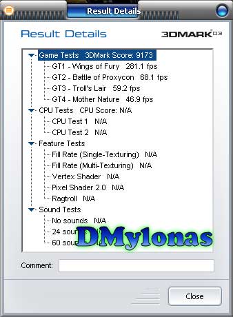

DMylonas Οκτώβριος 27, 2005 #163 Κοινοποίηση Οκτώβριος 27, 2005 Χωρίς να της κάνω OC ακόμα της κάρτας ένα 3DMark 2003 (Γιατί δεν με αφήνει να κάνω upload το αποτέλεσμα στο site?!)... Υ.Γ.: Παρατηρήσατε ότι μεταξύ μνημών και ψύχτρας έχουνε βάλει "φλοκάτες"?! Έτσι είχε και η 5700U μου, και μόλις έβαλα πάστα λευκή άρχισανε να ζεσταίνοται οι ψύχτρες... Link to comment Share on other sites More sharing options...

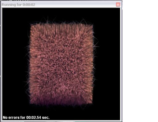

bleo8onhs Οκτώβριος 27, 2005 #168 Κοινοποίηση Οκτώβριος 27, 2005 ati tool και κανονικά είναι έτσι με 12χ1,6 Link to comment Share on other sites More sharing options...

bleo8onhs Οκτώβριος 27, 2005 #170 Κοινοποίηση Οκτώβριος 27, 2005 Δεν ξέρω, αλλά στις ρυθμίσεις λέει ότι κάτι κάνει κάθε 30" και μετά αυξάνει κατά 120%, κάτι τέτοιο τέλος πάντων. Δεν το άφησα πολύ γιατί από περιέργεια το έτρεξα, αφου παίζω πάνω από μια μερα συνεχόμενα χωρίς πρόβλημα. Link to comment Share on other sites More sharing options...
b.s.o.d. Οκτώβριος 27, 2005 Author #171 Κοινοποίηση Οκτώβριος 27, 2005 οσο και να την αφησα δεν ειδα αλλαγη..εδω ειναι στα 12/6 που δουλευω καθημερινα... http://img444.imageshack.us/img444/5431/atitool27ck.th.jpg' alt='atitool27ck.th.jpg'> Link to comment Share on other sites More sharing options...

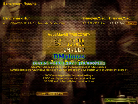

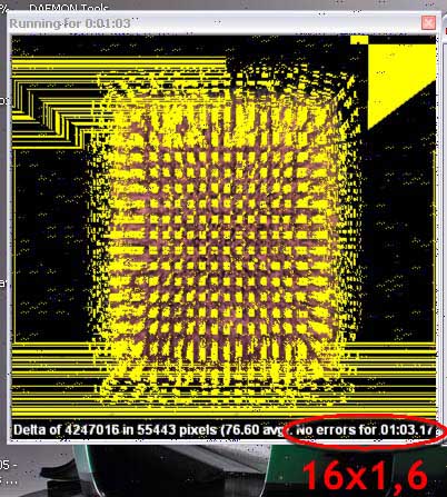

DMylonas Οκτώβριος 28, 2005 #176 Κοινοποίηση Οκτώβριος 28, 2005 Έφασε η ώρα να πειράξω το bios της κάρτας... Για αρχή λοιπόν έκανα τα παρακάτω (με 16x1,6 γίνανε τα παρακάτω): 1. ’λλαξα ο 1.10v σε 1.20v, 2. Ανέβηκε το GPU με 1.20v στα 410MHz από τα 380MHz που σταμάταγε το 1.10v, 3. ’λλαξα τα timings στις μνήμες με -1 βήμα σε κάθε timing, 4. Ανέβασα και τις μνήμες στα 800MHz, χωρίς να ξέρω ακόμα στα πόσα είναι το όριό τους... Link to comment Share on other sites More sharing options...
