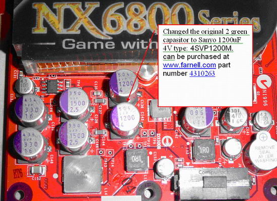

papatsonis Οκτώβριος 27, 2005 #143 Κοινοποίηση Οκτώβριος 27, 2005 να τους αλλάξεις παίζει , αλλα και εγώ αυτή τη στιγμή ψάχνω να βρω αν πουλιούνται στην Ελλάδα καλοι πυκνωτές σε αυτές τισ διαστάσεις , παίζει φυσικά και να κολλήσεις // πυκνωτή απο μητρική (3300uf. /6.3v π.χ.) και να βοηθήσει κάπως .Πάντως τώρα που διαβάζω εδώ λένε ότι φταίει το "RoH" proccess οπου έχουν αντικαταστήσει το μόλυβδο στις κολλήσεις , βάζοντας κάποια αλλη κολληση , θέλει 30-40 βαθμούς μεγαλύτερη θερμοκρασία με αποτέλεσμα να "ψοφάνε" απο αυτό οι πυκνωτές τη στιγμή της συναρμολόγησης , και κάπου αλλού λέει ότι οι συγκεκριμένοι (πρασινοι) δεν είναι καν RoH compliant Όποιος έχει όρεξη ας το ξεψαχνίσει το thread,ενδιαφέρον είναι. υ.γ.> τώρα είδα αυτη την εικόνα , αν ενδιαφέρεταi κανείς για καμια ομαδική , γιατί δε νομίζω να στέλνουν 2 κομμάτια μονο , ή αν ξέρει κανείς αθήνα αν πουλάνε τέτοιους Sanyo καλα θα ταν edit : περι RoH.. http://uk.farnell.com/static/en/rohs/highlights/rohs-faq-page.htm update 2 : τους βρήκα τους πυκνωτές στη farnell αλλά κάνουν 2.3 λιρες o ενας!! και προφανώς για 2 κομμάτια δε λέει το 20αρι που θα ειναι μεταφορικά , αν ενδιαφέρονται και άλλοι για να τα μοιραστουμε, pm me Link to comment Share on other sites More sharing options...

pcfreak Οκτώβριος 27, 2005 #145 Κοινοποίηση Οκτώβριος 27, 2005 papatsonis η φωτο με τους πρασινους που ποσταρες ειναι απο τις albatron? αν οχι ας ποσταρει καποιος που δεν εχει βαλει την καρτα στο κουτι η δε βαριεται να τη βγαλει τι πυκνωτες εχουν οι albatron... Link to comment Share on other sites More sharing options...

papatsonis Οκτώβριος 27, 2005 #147 Κοινοποίηση Οκτώβριος 27, 2005 να ξεκλειδώσουν όλα , υπάρχει πιθανότητα,να φτάσεις και να ξεπεράσεις και ισως κατα πολύ τους χρονισμούς της GT στον πυρήνα υπάρχει πάλι, αλλά να φτάσεις το 1 ghz της μνήμης της χωρίς αρτιφακτς ΔΕΝ υπάρχει ακόμη και να βάλεις τα πολύ χαλαρά timmings που έχουν οι GDDR3Edit :Βρήκα τελικά στην Ελλαδα αντιπρόσωπο για τον πυκνωτη της πιο πανω φωτογραφίας , www.darlas.gr , αλλά τσούζει λίγο η τιμή ... 5 ο ενας ..Anyway απο βδομαδα μεσα , θα εχω 2 να δοκιμασω και θα πω εντυπώσεις. (Για την ώρα εχει εμφανίσει πολύ περίεργη συμπεριφορά , λες και πέφτει το o/c των μνημων μερα με τη μερα.Χτες ξεκίναγε να εμφανίζει κατι κιτρινα artifacts στο desktop μόλις περναγα τα 833mhz , και το βράδυ μετα απο κάποια ώρα gaming πέταγε ακομη και στα 800.Στο παιχνίδι βεβαια ουτε και στα 850 φαινοταν τπτ)@pcfreak ναι της albatron ειναι Link to comment Share on other sites More sharing options...

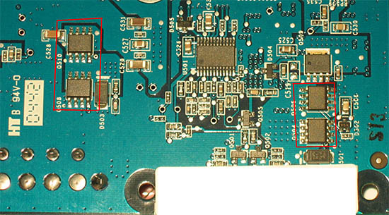

papatsonis Οκτώβριος 27, 2005 #151 Κοινοποίηση Οκτώβριος 27, 2005 Αρχική απάντηση από bleo8onhs [Σήμερα, στις 15:28] Πήρα μια από την Πάτρα, την προτελευταία. 0442, και ειμαι στα 12χ1,6. Στα 16 βγάζει στο desktop artifacts. Στοκ ψυξη, το έβαλα 350/750 έτσι για πλάκα και παίζω μια μέρα lineage έτσι. Έχει κανείς κανένα τρόπο να το ανοίξουμε και το άλλο ή έτσι θα μείνω? δε νομιζω να υπαρχει τροπος.. καποιοι ειχαν πει οτι ανεβαζοντας ταση ισως βοηθουσε (αντιστοιχα με τις cpu ) αλλα το δοκιμασα σε μια 6800λε που ειχε λιγα αρτιφακτς στο 05 και στο cod2 -ουτε καν στο desktop- και δε βοηθησε.Δοκιμασα 1.2-1.4 και εριξα και το clock στα 300 ,χωρις αποτελεσμαbtw ετσι οπως εισαι 12/6 κανε ενα detect optimal frequency απο το driver της nvidia και πες ποσο σου εβγαλε Link to comment Share on other sites More sharing options...

papatsonis Οκτώβριος 27, 2005 #157 Κοινοποίηση Οκτώβριος 27, 2005 μη δίνεις παντως 1.4βολτ συνεχεια, ειδικα για τα 400 , ακομη και με τη στοκ ψυκτρα με 1.2 οριακα τα εχεις (εμενα με 1.2 παει 390) , γιατι ζεσταίνονται αρκετά τα mosfet που θα δείς στην πίσω πλευρά ακομη και με 1.2βολτ ποσο μαλλον σε σενα , θα ψηνονται.Μια ψυκτρούλα δε βλάπτει. Link to comment Share on other sites More sharing options...

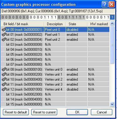

maglaras Οκτώβριος 27, 2005 #159 Κοινοποίηση Οκτώβριος 27, 2005 Αν στο "HW masked" σου έχει Ν/Α η κάρτα δεν ξεκλειδώνει ? Link to comment Share on other sites More sharing options...
