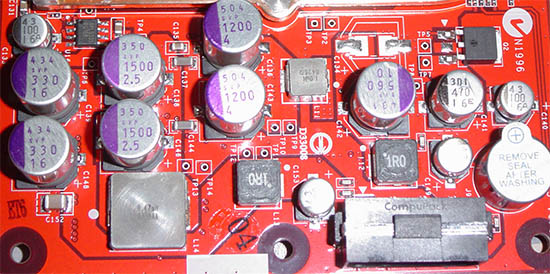

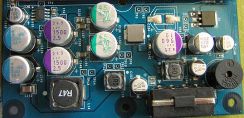

papatsonis Οκτώβριος 27, 2005 #139 Κοινοποίηση Οκτώβριος 27, 2005 οσοι κατοχοι των le , μπορουν να δουν και να ποσταρουν εδώ τι σειρα ειναι οι πρασινοι πυκνωτες(κακή τους ωρα..) που φαινονται στην φωτό (ειναι για την ταση στις μνημες), στις καρτες τους , και // τι μαξ ο/c πιάνουν στις μνημες. Γιατι οι περισσότεροι ειναι προβληματικοι , αλλοι αμεσως και αλλοι ψοφάνε μετά απο λίγο καιρό.. Link to comment Share on other sites More sharing options...
papatsonis Οκτώβριος 27, 2005 #140 Κοινοποίηση Οκτώβριος 27, 2005 εδώ φαίνονται οι καινούργιες σειρές LE της MSI που τους άλλαξε με όχι μονο καλύτερους αλλα και μεγαλύτερης χωρητικότητας Link to comment Share on other sites More sharing options...
