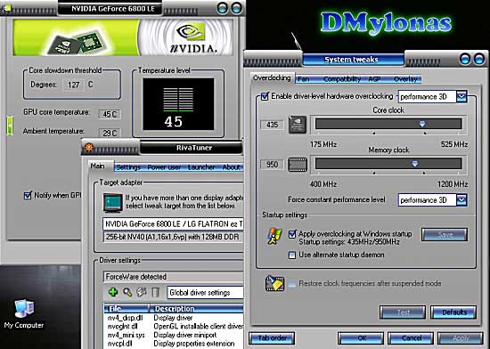

DMylonas Νοέμβριος 12, 2005 #290 Κοινοποίηση Νοέμβριος 12, 2005 Σε idle με 1.30v στον πυρήνα, για κάθε μέρα και ακόμα ψάχνω ενα σωστό Vmem mod... Link to comment Share on other sites More sharing options...
