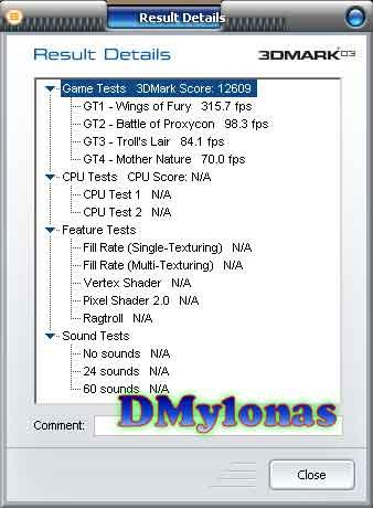

DMylonas Νοέμβριος 3, 2005 #267 Κοινοποίηση Νοέμβριος 3, 2005 @ilias83: Σίγουρα κάτι δεν κάνεις σωστά... Δηλαδή η παλιά μου FX5700Ultra είναι καλύτερη από μια MSI 6800 στο 3DMark2001?! ’ρα δηλαδή να πουλήσω την 6800LE και να πάρω πάλι την 5700U μου...FX 5700Ultra: Pentium 4 3.0E@4.0GHz, Chaintech FX5700 Ultra 475/906@685/1085MHz (memory timings 21-25-14-7-8@19-23-12-6-7) @ 19.249Marks Link to comment Share on other sites More sharing options...

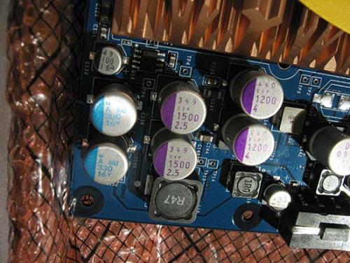

papatsonis Νοέμβριος 4, 2005 #272 Κοινοποίηση Νοέμβριος 4, 2005 ήρθαν τελικά τα πολυαναμενομενα πυκνωτακια , , ναι μεν αλλα... τελικά καποιο τσιπακι απο τις μνημες την κανει την "δουλειά" και δεν ανεβαινουν , σε μενα ΔΕΝ ειναι θεμα σταθεροποιησης παντως, απο τα 810 μηζ -μονο- και πανω αρχιζουν artifacts και σε divx , ενώ στα 830+ το desktop στο κατω μερος , αρχιζει και αποκτά κιτρινες κουκκιδιτσες.. , παντως μεχρι και 870 , δεν ειδα αρτιφακτς σε cod2 ή 3dmark 03/05 .. .Απ την αλλη , χωρις να εχει πεσει δραματικα η θερμοκρασια είδα οτι ενω στα 390/850 εκανε τα γνωστα παγωματα στο wings of fury , για λιγα δεπτερολεπτα, τώρα ακομη και 410/880 δεν εκανε το παραμικρο κολλημα , οποτε κατι βοηθησαν , γενικά δεν ειδα κολλημα στο 03, οταν την ξεσκιζα στο τσιτωμα , απλα εβλεπα τα περιεργα κοψιματα στην εικονα πλεον απο το πολυ o/c Link to comment Share on other sites More sharing options...
DMylonas Νοέμβριος 4, 2005 #273 Κοινοποίηση Νοέμβριος 4, 2005 Ένα Update από εμένα με: 16x1,6@435/970MHz@vGPU-1.30v Link to comment Share on other sites More sharing options...

papatsonis Νοέμβριος 4, 2005 #275 Κοινοποίηση Νοέμβριος 4, 2005 με default υποθετω , μιας και εμενα που φαίνεται ελάχιστα χειροτερη σε πυρηνα , με default , και 1.3 ,δοκιμαστικα ετρεξε 430 πυρηνα μια χαρα το μαρκ05 (παραπανω δε δοκιμασα γιατι ψήνονταν τα μοσφετ) Link to comment Share on other sites More sharing options...
