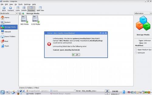

ganastasiou Απρίλιος 17, 2008 #778 Απρίλιος 17, 2008 Προσπαθώ να κάνω unmount volume σε kubuntu καi βγάζει το παρακάτω error κάτι τρέχει με το mtab και δεν μπορώ να καταλάβω.Μόνο με κονσόλα μπορώ να κάνω umount.Γνωρίζει κανείς τι μπορώ να κάνω??
Spyrus Απρίλιος 17, 2008 #779 Απρίλιος 17, 2008 Aπό κονσόλα σαν root το κάνεις; Αν ναι τότε όταν γίνεται mount δεν υπάρχουν δικαιώματαγια τους users.Nα πω και εγώ την πρόοδό μου με το Suse 9.3 και τον τελευταίο kernel:Δουλεύουν όλα εκτός του mount των dvd/usb.Αυτό γιατί χρησιμοποιούνται στο configuration /etc/fstab το subfs για dvd που δεν υπάρχει στον καινούργιο kernel και το usbfs που αν και το έχω ενσωματώσει μέσα στον kernel(αναγκαστικό αυτό από το configuration του kernel) δεν κάνει mount το usb.Θα δω τώρα τι πατέντα θα κάνω γιατί θέλω το fstab να παίζει όπως έπαιζε αλλά δεξέρω αν του πω να κάνει mount το dvd για παράδειγμα με άλλο fs module αλλά κρατώνταςκαι το παλιό αν τότε θα ελέγχεται από τον εκάστοτε kernel και μπορεί να αποφασίζει ποιοαπό τα δύο.
