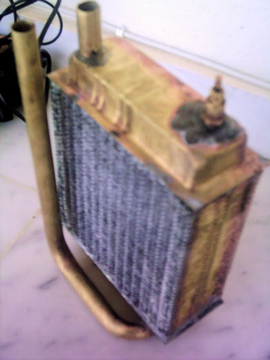

Aπο τα λιγα που ξερω μονο με καποια παραγγελια σε μαγαζι που φτιαχνει ψυγεια για αυτοκινητα μπορεις να βρεις 4πλο.Εαν τετοιο μαγαζι στην θεσσαλονικη ειναι ο Κυρκυνεζης στην Λαγκαδα .
Εαν θες 3πλο ας πουμε εχουν βγαλει οι εταιρειες παντως παραδειγμα αυτο >>
http://62.38.134.16/product_info.php?cPath=26_49&products_id=183
Γνωμη δικια μου οτι περα απο το μεγεθος και η σχεδιαση του ψυγειου μετραει.....ενδεχομενως δλδ ενα τετοιο 3πλο αν ειναι καλυτερο απο ενα 4πλο φτιαχτο σε μαστορα.
εγω θα ελεγα να ψαξεις οπου πουλανε ανταλλακτικα αυτοκινητων
αν δεν βρεις κατι καλο εχω δει καπου ενα ψυγειο ,με το ματι το εκοψα για 8αρι(8 Χ 12 μπροστα και αλλοι τοσοι απο πισω,αν θες) αλλα δεν εχω ρωτησει τιμη.νομιζω ομως οτι ειναι πεταμενα λεφτα
δεν ξερω τι συστημα εχεις αλλα νομιζω οτι και τα τριπλα ειναι αρκετα και με ανεμιστηρες σε πολυ χαμηλες στροφες,ακομα και off

ο ρολος του ψυγειου ειναι μεσω της επιφανειας του να "κρυωνει" το νερο.οταν λεμε οτι το κρυωνει,φτανει περιπου τη θερμοκρασια περιβαλλοντος.
αν εχεις το ψυγειο σου στην ερημο,το νερο θα ειναι πανω απο 40 C οσο μεγαλο ψυγειο και να βαλεις
Δηλαδη αν βαλω 4ο ψυγειο και 8 φαν,η θερμοκρασια θα ειναι στο περιπου σαν και του περιβαλοντος?
πανω κατω ναι
το ψυγειο δεν παιρνει ρευμα/ενεργεια,δεν παραγει εργο,δεν ειναι "μηχανη",ειναι ενας σχετικα μαζεμενος τροπος να κανει το νερο σου μεγαλη διαδρομη και να κρυωσει μεχρι να ξαναμπει στο κυκλωμα
θα μπορουσες να απλωσεις καμποσα μετρα χαλκινες σωληνωσεις και να παιρνεις το ιδιο αποτελεσμα

Χωρίς chiller κλπ κλπ δε μπορείς ποτε να φτάσεις ουτε καν την θερμοκρασία περιβάλλοντος πάντα θα είσαι λίγο ψηλότερα και λύση ας πούμε δεν είναι να έχεις το ψυγείο έξω επειδή θα έχεις τρελή υγροποίηση και σκέψου ότι όσο μεγαλύτερο το ψυγείο τόσο δυνατότερη αντλία είναι απαραίτητη.
Ένα τριπλό δε θύμαμαι τώρα την εταιρία ήτανε το καλύτερο που μου είχαν προτείνει με 3 120 ανεμιστήρια..
