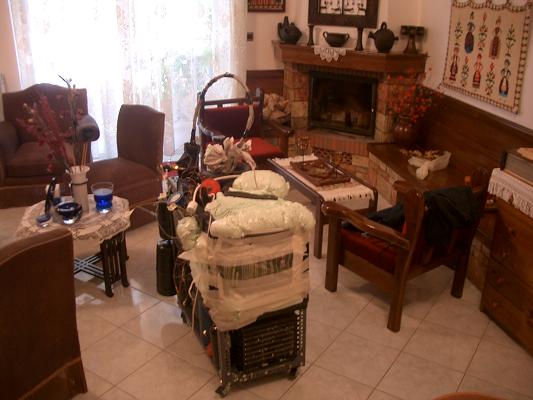

esdee Οκτώβριος 26, 2005 #123 Οκτώβριος 26, 2005 και τι δεν θα εδινα να εγραφε σε photo την εκφραση της μανας μου οταν μπει το απογευμα σπιτι και δει το cascade στο σαλονι με τα λυπης ανακοινωνω οτι τα esdee labs δεν υπαρχουν πλεον. ερχονται να μεινουν ανθρωποι επανω και το χειροτερο ειναι οτι μπορει να ειναι και intelαδες:sick:
phil1416003162 Οκτώβριος 26, 2005 #125 Οκτώβριος 26, 2005 Θα γυρνας στους δρομους με το cascade οπως ο Aυλωνιτης με τη λατερνα
hipro5 Οκτώβριος 26, 2005 #126 Οκτώβριος 26, 2005 Αρχική απάντηση από phil [Σήμερα, στις 19:46] Θα γυρνας στους δρομους με το cascade οπως ο Aυλωνιτης με τη λατερνα :D
---Zapotek-- Οκτώβριος 26, 2005 #128 Οκτώβριος 26, 2005 Αρχική απάντηση από DarkSaga καρεδάκι δεν έβαλες πάνω και θα σε μαλώσω.... Ειναι ξεπερασμενα ρε τα καρεδακια.lol Βαλε το διπλα στο τζακι για αντιθεση καλυτερα...

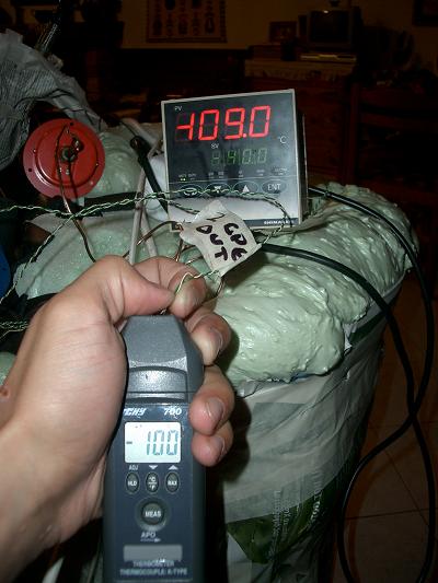

esdee Νοέμβριος 1, 2005 #136 Νοέμβριος 1, 2005 και τωρα κατι αξιο αναφορας ... :devil:οταν εκανα κατι δοκιμες παρατηρησα πως επρεπε να αυξανω την παροχη στην CPEV κατα την εκκινηση για να μην ζοριζω τον compressorα στο startup (2ο σταδιο, με αιθυλενιο)η παρατηρηση αυτη εγινε με 2 τροπους.1) ακουγοταν το ζορυ με εντονο θορυβο στον compressorα2) τρεμο-επαιζαν τα φωτα απο τα amps που τραβαγε το μοτερ (3/4hp) :devil:το δευτερο ηταν ακρως ψαρωτικο!
apostglen46 Νοέμβριος 1, 2005 #137 Νοέμβριος 1, 2005 OMG Για κατι κλασματα του δευτερολεπτου θα σκευτικες:Εδω που φτασαμε εχουμε 2 περιπτωσεις:Α)Θα πεσει ο γενικος και να δουμε τι θα μαζεψουμε απο την πτωσηβ)Τωρα ειναι που θα σκασει και θα πεθανω νεος...........
esdee Νοέμβριος 1, 2005 #138 Νοέμβριος 1, 2005 Αρχική απάντηση από apostglen46 OMG Για κατι κλασματα του δευτερολεπτου θα σκευτικες:Εδω που φτασαμε εχουμε 2 περιπτωσεις:Α)Θα πεσει ο γενικος και να δουμε τι θα μαζεψουμε απο την πτωσηβ)Τωρα ειναι που θα σκασει και θα πεθανω νεος........... μπαααα οι compressorες ειναι το λιγοτερο πιθανο να εκραγουν (με την ενοια να φυγει κομματια ο compressorας). ποιο πιθανο ειναι να ακουζεις καμια κοληση να χανει μετασυνηθως απλα κλεινουν αν φτασουν τα 400 PSI η αν τραβηξουν υπερβολικα amps (αναλογα και με τον compressorα)το ειδαμε και αυτα με τον κακομοιρη NF11L του hipro5 οταν πηγαμε να τον ξεκινησουμε με αιθυλενιο (ο compressorας ζει βεβαια του hipro5 αλλα εκεινη η μερα θα του μεινει αξεχαστη σιγουρα).
crmaris Νοέμβριος 1, 2005 #139 Νοέμβριος 1, 2005 αυτός ο nf11l μιλάμε πολύ σκυλί τελικά.. Αφού δεν έβγαλε πόδια να με βαράει και μένα με αυτά που έχει τραβήξει όταν ζόριζα το prommie. Πολύ γκαντεμιά τελικά με τον fx 57. Εμαθες τελικά πώς οι Γιαπωνέζοι με ίδιο stepping δούλευαν σε sub zero καταστάσεις ή έπαιζε τίποτε άλλο τελικά?
esdee Νοέμβριος 1, 2005 #140 Νοέμβριος 1, 2005 Αρχική απάντηση από crmaris αυτός ο nf11l μιλάμε πολύ σκυλί τελικά.. Αφού δεν έβγαλε πόδια να με βαράει και μένα με αυτά που έχει τραβήξει όταν ζόριζα το prommie. Πολύ γκαντεμιά τελικά με τον fx 57. Εμαθες τελικά πώς οι Γιαπωνέζοι με ίδιο stepping δούλευαν σε sub zero καταστάσεις ή έπαιζε τίποτε άλλο τελικά? καλυτερες παρτιδες στους γιαπωνεζους, αρκετες φορες συνεβαινε στο παρελθον. γιατι οχι και τωρα ?
