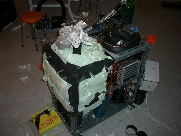

esdee Οκτώβριος 24, 2005 #108 Οκτώβριος 24, 2005 σας ευχαριστω ολους παιδια, για το κουραγιοΧρηστο:δεν νομιζω να ξεκινησω 'σοβαρα' το 3ο σταδιο ακομα γιατι 1) ο evap δεν με ικανοποιει, πρεπει να εχει εξωτερικη θεση για τον τριχοειδη ωστε να μπορω να προσαρμοσω 1/8 με 3/16 σωληνα που θα καταληγει η CPEV2) ειμαι ιδη αρκετα υποφορτισμενος, γιατι τρεχω στα -10 με -15 PSI οπου η θερμοκρασια μου επρεπε να ειναι -110 με -120, αλλα επειδη κανω 'τραμπα' το αεριο απο την μπουκαλα υπερυψηλης πιεσης που εχουμε στο εργαστηρι του hipro, δεν εχω τοσο αμεσα αποτελεσματα μιας και τις περισσοτερες φορες μενω με 'τις μπουκαλες στο χερι αδειες'στο τελικο φορτισμα με αιθυλενιο κατευθειαν απο την μπουκαλα ελπιζω σε -130 στο 3ο σταδιοαπροσδοκιτα καλα δουλεψε το 1ο σταδιο!!! με r410 2-3 βαθμους στα επομενα σταδια θα τους εχω ανετα! PS. TXV rulez!!!!!!!!PS. subcooling kicks aZZ!

kaynd Οκτώβριος 25, 2005 #112 Οκτώβριος 25, 2005 Μπράβο esdee αποδίδει παρά πολύ καλά!!! Μόνο που το λυπάμαι έτσι όπως έγινε τίγκα στην πολυουρεθάνη Αλλά όταν εισαι με την k@uλα των μετρήσεων δε σε ενδιαφέρουν αυτά.Αλήθεια αν θες να κανείς κάποια μετατροπή σε κάποιον εναλάκτη τι θα κανείς τωρα που είναι φυλακισμένα στον αφρό??

eleven Οκτώβριος 25, 2005 #116 Οκτώβριος 25, 2005 Αρχική απάντηση από esdee σας ευχαριστω ολους παιδια, για το κουραγιο1) ο evap δεν με ικανοποιει, πρεπει να εχει εξωτερικη θεση για τον τριχοειδη ωστε να μπορω να προσαρμοσω 1/8 με 3/16 σωληνα που θα καταληγει η CPEV Γιατι λες ηθελα να μιλησουμε Βαγγελη? :whistling
esdee Οκτώβριος 25, 2005 #117 Οκτώβριος 25, 2005 Αρχική απάντηση από kaynd Μπράβο esdee αποδίδει παρά πολύ καλά!!! Μόνο που το λυπάμαι έτσι όπως έγινε τίγκα στην πολυουρεθάνη Αλλά όταν εισαι με την k@uλα των μετρήσεων δε σε ενδιαφέρουν αυτά. σημερα ελπιζω να τελειωσω την δουλεια με την μονωση στα HX οποτε θα δεις οτι θα παραμεινη αισθητικα μια χαρα Αρχική απάντηση από kayndΑλήθεια αν θες να κανείς κάποια μετατροπή σε κάποιον εναλάκτη τι θα κανείς τωρα που είναι φυλακισμένα στον αφρό?? πρωτα απο ολα θα ξεκινησω να κλαιω, μετα να κοβω σωληνες. δεν θα μπω στην διαδικασια να επισκευασω οτιδηποτε θα αλαξω πακετο και τους δυο H ετσι και αλλιως κατα 90% δεν χρειαζετε καποια αλαγη, γι'αυτο αλωστε δεν πεταξα μονωσεις και αιθυλενια με την μια, γιατι ηθελα να σιγουρευτω οτι ολα θα πανε καλα (δααγκωσε και λιγο την γλωσσα σου καλου κακου ) Αρχική απάντηση από eleven Γιατι λες ηθελα να μιλησουμε Βαγγελη? :whistling lol Μηχαλη το φανταστικα αλλα εγινε μια αποτομη αλαγη σχεδιων τις επομενες μερες και εχει πεσει λιγη πιεση και τρεξιμο
hipro5 Οκτώβριος 25, 2005 #119 Οκτώβριος 25, 2005 ΩΧΧΧΧ.............Βλέπω ότι πήρες τον πράσσινο αφρό..........Μέσα ΔΕΝ είναι όπως έξω.........Μέσα είναι ΚΕΝΟ και γεμάτο μεγάλες φουσκάλες........Έτσι την έπαθα κι εγώ...........
esdee Οκτώβριος 25, 2005 #120 Οκτώβριος 25, 2005 Αρχική απάντηση από hipro5 ΩΧΧΧΧ.............Βλέπω ότι πήρες τον πράσσινο αφρό..........Μέσα ΔΕΝ είναι όπως έξω.........Μέσα είναι ΚΕΝΟ και γεμάτο μεγάλες φουσκάλες........Έτσι την έπαθα κι εγώ........... ναι δεν ειναι τοσο καλος, ευτηχως οι τρυπες-φουσκαλες ηταν σε εμφανεστατα σημεια και τις καλυψα ο 1ος HX ειναι τελειος απο μονωση γιατι χρησιμοποιησα την μπεζ πολυουρεθανη. δεν τελειωσαμε με την μονωση ομως εχει και αλλο, armaflex και κλεισαμε! επομενο update απο κυριακη πλεον γιατι φευγω 4ημερο
