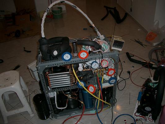

Skinny13 Οκτώβριος 18, 2005 #41 Οκτώβριος 18, 2005 Αρχική απάντηση από esdee1)Σημερα για τις δοκιμες που θα κανω θα βαλω r507/r410/r410 2)δανειστικα και ενα 2ο θερμομετρακι που να μετραει <-50 (thanks hipro5) 1)507 στο τελευταιο σταδιο ετσι?2)Γιατι και αυτο με τους πρασινους σενσορες δεν μπορει να μετρησει κατω απο -50?
esdee Οκτώβριος 18, 2005 #42 Οκτώβριος 18, 2005 Αρχική απάντηση από Skinny13 1)507 στο τελευταιο σταδιο ετσι? 2)Γιατι και αυτο με τους πρασινους σενσορες δεν μπορει να μετρησει κατω απο -50? 1ο σταδιο 507 2ο κ 3ο σταδιο 410 το θερμομετρακι το CHY μετραει μεχρι και πολυ κατω απο -50 αλλα 1 (ουτε 2) δεν ειναι αρκετα για να βλεπω τι μου γινετε! :S τελικα παγωσαν τα παντα πρωτο σταδιο κραταγε -38 σε λοαδ (με την ρυθμιση που ειχα στην TXV σε idle οποτε παιρνει και παρακατω ειδικα αν μπει και ρ410) 2ο σταδιο εδω ηταν τα μεγαλα γελια ... εβλεπα απο -50 μεχρι -65 (αναλογα με το που γυρναγα την βιδα της CPEV επαιζε +1bar μεχρι -20PSI περιπου) 3ο σταδιο ειδα και -80 αλλα πρεπει να κανω μια μικροαλαγουλα στον τριχοειδη που συνδεετε μετα την CPEV και ισως βαλω 1/8" σωληνα μιας και ειδα οτι μπορουσα να παω μεχρι το πολυ +5 PSI οταν ηταν τερμα κλειστη η CPEV... τωρα πρεπει να παω μαλλον να σφουγγαρισω γιατι δεν θελω να δω τι θα γινει οταν ξεπαγοσουν ολα αυτα
Athens2004 Οκτώβριος 18, 2005 #43 Οκτώβριος 18, 2005 Αστο γιαυριο το σφουγγάρισμα [για όταν ξεπαγώσουν δηλ] Μπράβο Βάγγο πάλεψε με το τέρας το έχεις
ICE1416003169 Οκτώβριος 18, 2005 #44 Οκτώβριος 18, 2005 Αν και στα είπα εκ των προτέρων μπράβο σου καλή συνέχεια, όλα να πάνε όπως τα έχεις προβλέψει
esdee Οκτώβριος 18, 2005 #46 Οκτώβριος 18, 2005 Αρχική απάντηση από unseen Mονωσε τα σταδια... μην τα αφηνεις ετσι. το εχω στο αμεσο προγραμμα γιατι υπαρχει ενδεχομενο να αλαξω 1-2 πραγματακια αρχικα η 1/2ton danfos TS2 TXV με 01 orifice εδειχνε μεγαλη και ειχα πολυ haunting (δεν ξερω πως λεγετε στα ελληνικος) ομως τωρα που εβαλα να τρεχει και το 2ο σταδιο δειχνει οτι ειναι OK, αν και πρεπει να την κλεισω αρκετα, με το 3ο σταδιο να τρεχει ισως ειναι ακομα καλυτερα τα σταδια αλλιως θα αλαξω orifice σε 00 η 0X, (δεν παιζουν ελλαντα 1/4ton TXV γμτ) ετρεξα τα 2 πρωτα σταδια για αρκετη ωρα και τρεχουν μια χαρα .. -60 με -63 το 2ο σταδιο και το πρωτο -38 με -40 το 1ο σταδιο... το αστειο ειναι τα 100PSI υψηλης που τρεχει το 2ο σταδιο (τελικα αλαξα το 2ο σταδιο σε r507) αρα και τα 2 σταδια με r507 χρειαζομαι να μου δανεισει καποιος 1 ζευγαρι χερια και 2ζευγαρια ματια ακομα, γιατι τα δικα μου μονο δεν φτανουν

esdee Οκτώβριος 19, 2005 #48 Οκτώβριος 19, 2005 αφιερωμενο στον hipro που με δουλευει συνεχεια με τα TXV-CPEV οπως φαινεται απο τα video με την CPEV ρυθμισμενη για 0 PSI εχω μια θερμοκρασια κοντα στην θερμοκρασια εξατμησης του 507, οταν γυρναω την βιδα της CPEV για υποπιεση το συστημα ανταποκρινετε κατεβαστε και αποσυμπιεστε http://www.fileshack.us/files/150/cpev.rar
Skinny13 Οκτώβριος 19, 2005 #49 Οκτώβριος 19, 2005 Αρχική απάντηση από esdeeσυστημα ανταποκρινετε και ανταποκρινεται και γρηγορα μαλιστα @hipro μονο τριχοειδη εχεις βαλει?
esdee Οκτώβριος 19, 2005 #50 Οκτώβριος 19, 2005 Αρχική απάντηση από Skinny13 και ανταποκρινεται και γρηγορα μαλιστα@hipro μονο τριχοειδη εχεις βαλει? στο half cascade που δοκιμασαμε με τον hipro ναι μονο τριχοειδης επαιζε

esdee Οκτώβριος 20, 2005 #52 Οκτώβριος 20, 2005 Αρχική απάντηση από hipro5 Είσαστε "αρχαίοι" βρέ...........Πέρτε το χαμπάρι.........Τριχοϊδής είναι η σημερινή τεχνολογία και όχι βάνες, βανάκια και αυτόματες ασφάλεις με ρελέ ράγας ηλεκτρολογικού πίνακα.......Είσαστε αρχαίοι βρέέέέέέέ............. Υ.Γ. Καλή επιτυχία Βαγγέλη........... lol, thanks man για ετοιμασου εσυ το προσεχες σ/κ να μπει αιθυλενιο και λεω ετοιμασου γιατι θα ειναι το cascade, μπροστα του εσυ και πισω απο εσενα εγω
hipro5 Οκτώβριος 20, 2005 #53 Οκτώβριος 20, 2005 Αρχική απάντηση από esdee [Σήμερα, στις 13:37] και λεω ετοιμασου γιατι θα ειναι το cascade, μπροστα του εσυ και πισω απο εσενα εγω Ναι........χάνει κιόλας η βαλβίδα.........
esdee Οκτώβριος 20, 2005 #54 Οκτώβριος 20, 2005 oh shift, τωρα το θυμηθηκα αυτο, θα περασω να παρω τον regulator μην ψαχνομαστε σαββατοκυριακατικα
