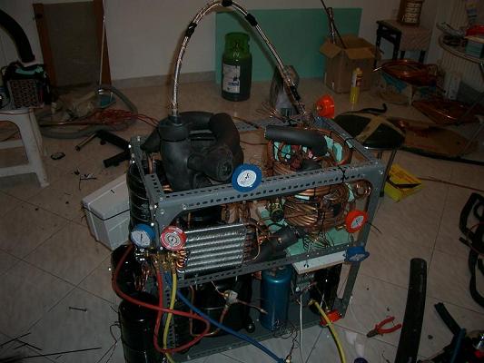

esdee Οκτώβριος 17, 2005 #21 Οκτώβριος 17, 2005 lol καταρχην το cascade το εφτιαξα για να γουσταρουμε και οχι για να τσακωνομαστε! Ειμαι σιγουρος πως αν ηταν ο Χρηστος ρεμαλι σαν και εμενα (φοιτητης-part time δουλεια) θα ειχε φτιαξει πολυ καιρο τωρα κατι μεγαλυτερο Αρχική απάντηση από hipro5 ........και μπράβο και εύγε μαζί.........ΑΛΛΑ δε μας είπε ο Βαγγέλης σε ΠΟΙΟΝ επεξεργαστή θα το χρησιμοποιήσει?.......ΑΝ ΔΕ πάει σε INTEL και μείνει στους AMD, θα το έχει να το βλέπει να το χαίρεται το cascade........ :p ^ | κλασσικος Hipro για ποσο καιρο κυριε Hipro ομως θα το εχω το cascade και οταν αξιωθει η AMD θα ειμαι ετοιμος ετσι και αλλιως αυτο το -70 -80 -90 ειναι αναλογα με την κριση μου, μιας και καθε σταδιο ειναι ρυθμιζομενο (με ξεπερασμενες τεχνολογιες οπως λεει και ο hipro5) τσιμπαω κατι γιατι μολις μπηκα σπιτι και ποσταρω μερικες Photo με λεπτομεριες

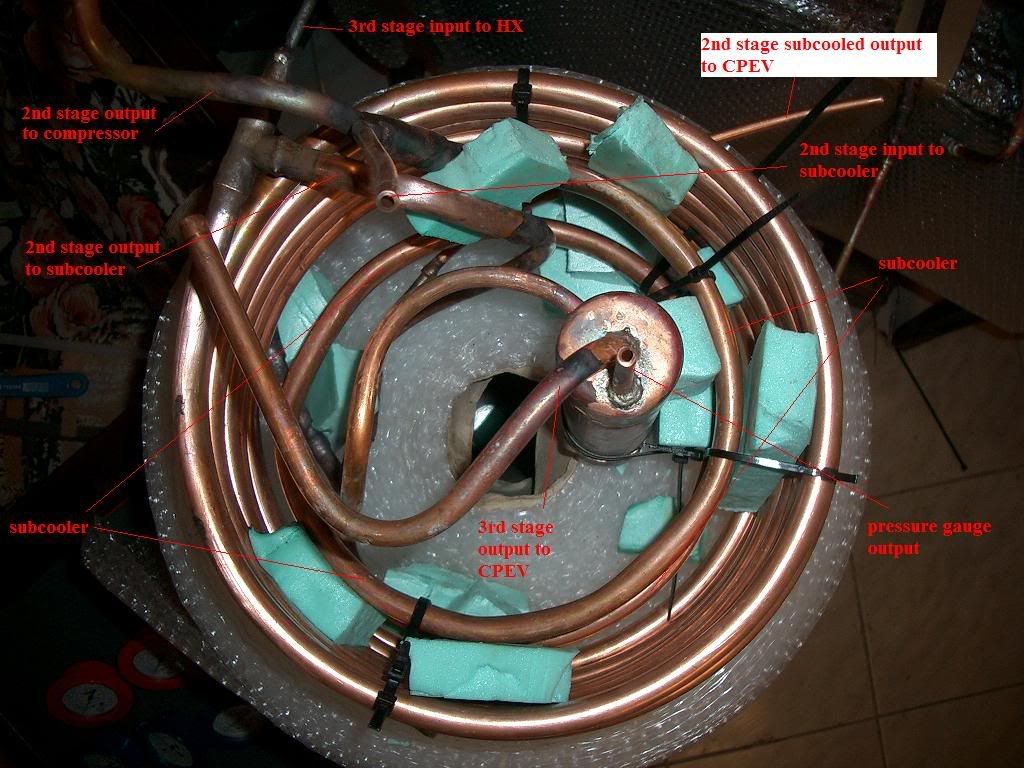

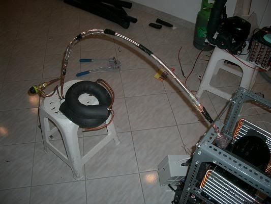

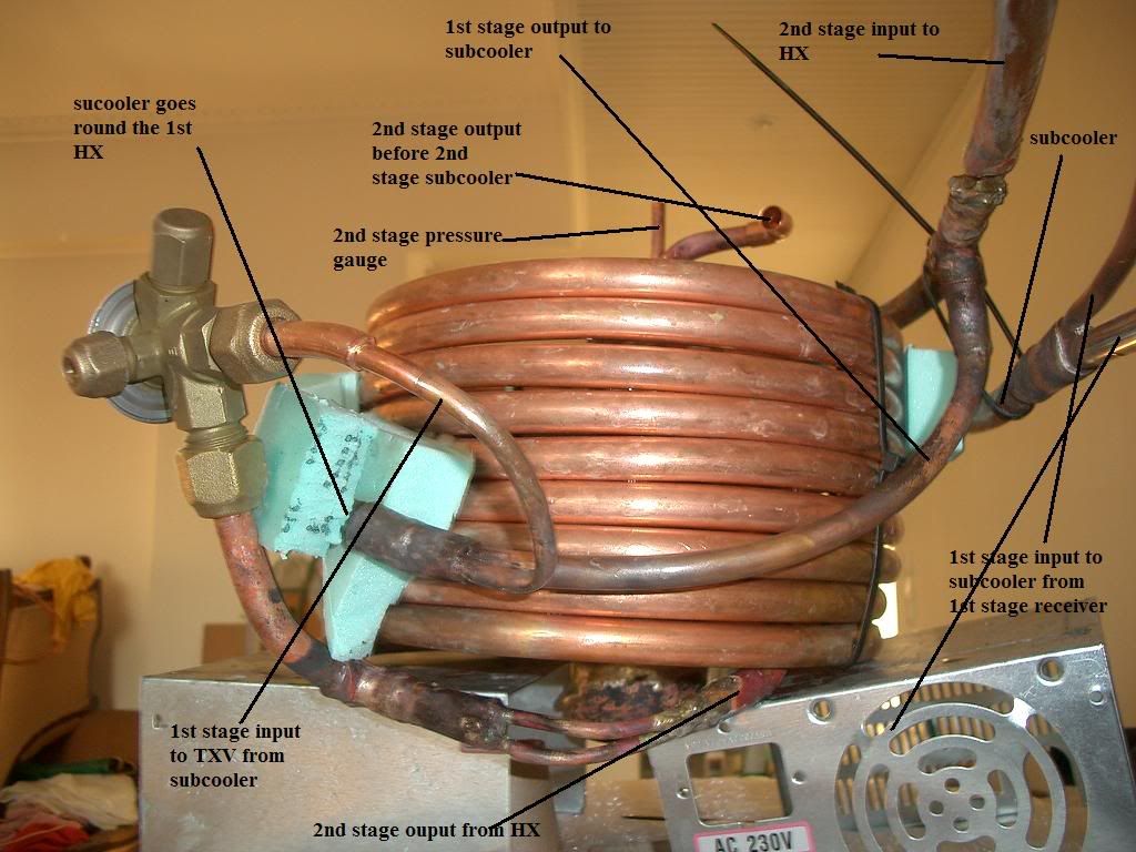

esdee Οκτώβριος 17, 2005 #29 Οκτώβριος 17, 2005 ας ξεκινησουμε με τα ποιο "περιεργα" κομματια του cascade 1st-2nd stage HX 2nd-3rd stage HX αυτοι οι δυο ειναι οι εναλακτες, φροντιζουν να κρυωσουν το αιθυλενιο ετσι ωστε αυτο να μπορει να συπηκνωθει σε 'λογικες' για τους compressorες πιεσεις κοιτοντας λιγο καλυτερα τον πρωτο εναλακτη θα δουμε οτι απο την εξοδο του (επανω τελειωμα της σπειρας) η εξοδος κανει αλλη μια 'γυρα' γυρω απο τον ιδιο τον εναλακτη αυτη η xtra σπειρα ειναι subcooler και χρησιμοποιει το φρεον της επιστροφης ωστε να ψυξει κατω απο την θερμοκρασια του περιβαλλοντος το φρεον πριν μπει στον TXV (θερμοεκτωνοτικη βαλβιβα, εχει ενα σενσορα που δινει εντολη αναλογα με την μεταβολη της θερμοκρασιας μετα τον evap-ΗΧ, για το αν θα πρεπει να περασει λιγοτερο η περισσοτερο φρεον, αυτορυθμιζομενος τριχοειδης δηλαδη ) το αν δουλευει αυτο το subcooling ριξτε μια ματια στο test run του πρωτου σταδιου η εξοδος απο το subcooler και εισοδος στην TXV ειναι παγωμενη (εκει πρεπει να εδειχνε στην εξοδο του ΗΧ ~-48) οσο για το δευτερο HX (δευτερη Photo) εχει μπει παλι subcooler αλλα αυτο εχει μπει εσωτερικα του HX! σε αυτο το σταδιο χρησιμοποιειτε CPEV για την εκτωνωση του αεριου.(δεν εχει μπει σε αυτην την photo η CPEV) CPEV ειναι κατι αναλογο της TXV με την διαφορα οτι αντι να αισθανεται βαση θερμοκρασιας η βαλβιδα αν πρεπει να ανοιξει η κλεισει εχει μια βιδα που η παραπανω λειτουργια γινετε χειροκινητα δεν μπορουσα να χρησημοποιησε TXV εδω γιατι ο σενσορας που χρησιμοποιει η ΤΧV περιεχει το ιδιο αεριο με αυτο που χρησημοποιεις στο κυκλωμα, και απο οσο ξερω TXV με αιθυλενιο δεν υπαρχει μπορει να απορησει κανεις "τι ειναι αυταοι οι χοντροι κυλινδρικοι χαλκοσωληνες μεσα στα HX?" αυτα ειναι receiver. εκει μπαινει το φρεον μετα την συμπηκνωση του απο τα HX και γινετε το εξης το υγρο φρεον 'πεφτει' κατω και το αεριο μενει επανω, εμεις θελουμε το υγρο φρεον για οποτε ο σωληνας της εξοδου απο το receiver περναει απο το καπακι και φτανει μεχρι τον πατο του receiver ωστε να ρουφαει μονο υγρο ας παμε τωρα λιγο στο flex-evap evap ειναι το προηγουμενο μοντελο του 11 αυτο με τους 2 πατους και τον τριχοειδη να περναει εσωτερικα του ευακαμπτου-επιστροφης δεν ηθελα σε καμια περιπτωση να "παιζει" μεσα στο evap o τριχοειδης και ετσι τον εκανα σταθερο! και κατεληξε ετσι! απειραχτος δεν εμεινε ουτε ο ευκαμπτος μιας και ηθελα να αποφυγω τα ρακορ οσο το συνατον περισσοτερο μπορουσα ετσι στην ακρη του τριχοειδη κοληθηκε χαλκοσωληνας αντι για σκετο τριχοειδη στον 3ο σταδιο μπηκε 1μ τριχοειδης + 30cm 0.8mm + CPEV ο τριχοειδης τυλιχτικε γυρω απο τον ευκαμπτο και εγινε ετσι αν αναρωτιεστε τι ειναι η κουλουρα με την μονωση κατω στην αρχη του ευκαμπτου μα τι αλλο ... suction line HX για subcooling, ετσι ωστε το αεριο που επιστρεφει απο τον τριχοειδη να υποψυχει το φρεον πριν αυτο μπει στην CPEV εκτωνωθει! μερικες πληροφοριες για τους compressorες 1ο σταδιο 1hp samsung (r22) rotory 2o σταδιο 3/4 CAJ2432Z (r404/r507) 3o σταδιο 5/8 CAE2424Z (r404/r507) more το come!!!

esdee Οκτώβριος 17, 2005 #35 Οκτώβριος 17, 2005 Αρχική απάντηση από .38-.45 αυτο κι αν ειναι δηλωση ολοκληρωμενου ανθρωπου. μετα απο τοσα χρονια μεσα στα κρυα και τα μπουντουμια γεματα υγρασια, βγηκε στο φως για να μας πει, πως το μονο πραγμα στο οποιο ειναι καλυτερα τα Intel, ειναι οτι δουλευουν στους -100. και εχουν και HT μην το ξεχναμε Αρχική απάντηση από DuKe φίλε μου δεν ξέρω ποιες είναι οι επαγγελματικές σου ασχολίες ή προσδοκίες, αλλα θα μπορούσες άνετα να γίνεις άριστος ψυκτικός! Τα κατασκευαστικά τρικ τα έχεις διαβάσει και τα έκανες εφραμογή ή έβαλες το μυαλό σου και τα κατεύασε??δεν έχω διαβάσει πολλά περι cascade και 1η φορά τα βλέπω. αν ισχύει το 2ο εισαι chief!! well done επαγγελματικα σε σχεση με αυτο που σπουδαζω καμια σχεση (Ηλεκτρολογια ΤΕΙ πειραια) Ψυκτικος δεν σκεφτομαι να γινω, μιας και ολα αυτα τα κανω για το hobby μου. εχει πεσει λιγο θεωρητικο διαβασμα πανω σε ψυκτικα κυκλωματα, λιγο ιδεες απο εδω λιγο απο εκει κτλ κτλ, αν σε εντυπωσιασε το subcooling δεν ειναι δικη μου ιδεα αλλα το ολο design ειναι δικο μου. Παιζει να παρω ως πτυχιακη "κατασκευη και μελετη διβαθμιου συστηματος ψυξης για υπολογιστη" μιας και σε ενα μαθημα στην σχολη που αλαξαμε καθηγητη μπηκαν ψυκτικοι κυκλοι θερμοδυναμικες και αλλα πολλα. Του το προτεινα οταν μετα το τελος της εξεταστικης που μας περασε και μου ειπε οτι ειναι ενδιαφερον. το μαθημα του το περασα οποτε καποια στιγμη μεσα στην εβδομαδα θα ξερω και οριστικα αν θα παρω αυτο το θεμα πτυχιακης

esdee Οκτώβριος 18, 2005 #37 Οκτώβριος 18, 2005 ολα ετοιμα!!!! Σημερα για τις δοκιμες που θα κανω θα βαλω r507/r410/r410 δανειστικα και ενα 2ο θερμομετρακι που να μετραει <-50 (thanks hipro5) ελπιζω το βραδακι να εχω κανενα ενδεικτικο νουμερακι
