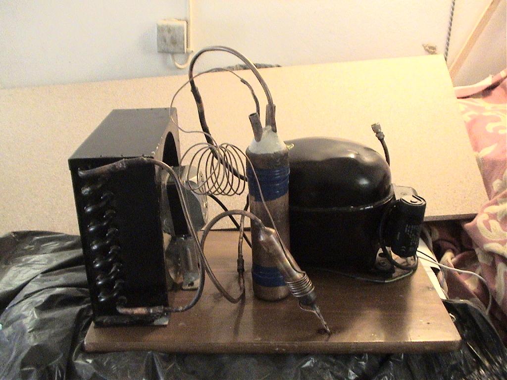

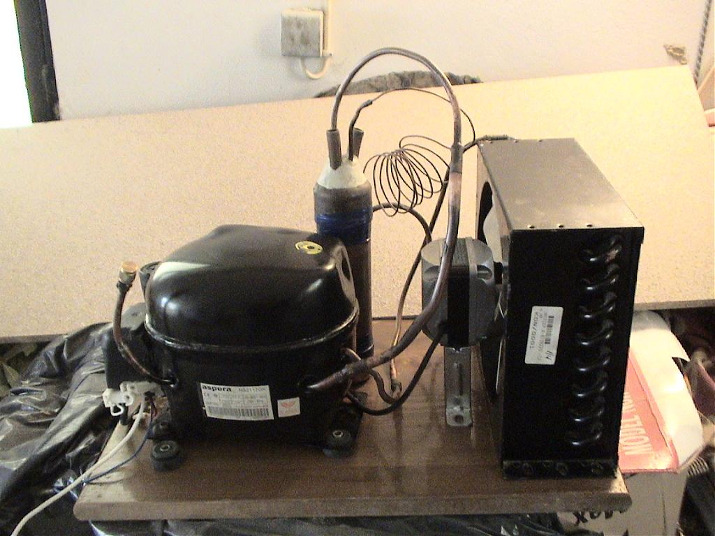

οκ αφου το απαιτει ο λαος.... Συγνωμη για την καθυστέρυση αλλα δεν εβρησκα φωτογραφική μηχανή, επισεις και για την ποιότητα. ειναι οτι καλυτερο μπορουσα να βρώ.
[ATTACH]4548[/ATTACH]
[ATTACH]4549[/ATTACH]
Αυτο ειναι οτι εχω καταφερει μεχρι τωρα! Ακομα δεν ειναι βιδωμενα τα πραγματα σε βαση κανονική γιατι θελω πρώτα να το κανω να δουλέψει. Μετα τα συμαζευω όλα σιγα σιγα. Τον εναλλακτη τον εχω ορθιο για να εξοικονομήσω χώρο. Ειχα σκοπο να τα τοποθετησω ολα μαζεμένα(chiller, αντλια, τανκ ) σε ενα κουτι.Ελπιζω να μην είναι αυτο το προβλημα! To ασπρο πανο στον εναλλάκτη ειναι εποξικός στοκος. ειχα μια μικρη διαροή νερου στο σημείο αυτό, αναμεσα στις σωλήνες και ήταν αδύνατον να κολυθεί με MAP gas.
