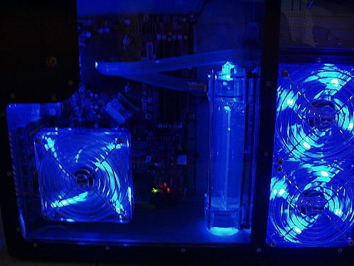

Σήμερα Παρέλαβα.....
συνολικό ύψος 30cm
θα δείξω μια "ιδέα" που είχα για φωτισμό
τα led δε μου φτάσανε ως φωτισμός
σχεδιαστικά πάρα πολύ καλό φινίρισμα άψογο σε κάθε λεπτομέρεια
θα με αναγκάσει να ανεβάσω φωτογραφίες με το κουτι ψηλοανακατασκευασμένο
’ΨΟΓΟ και στη λειτουργία εξαέρωση σε οριζόντιο ψυγείο με μονό block και
L30 σε χρόνο ρεκόρ!!!!
Μιχάλη άξιος.....
και απίστευτα φτηνό για τη δουλεια,την εμφάνιση και την ποιότητα του!!!!

Σε λειτουργια....
συνχαριτιρια και σε εσενα χρηστο για το καταπλικτικο κουτακι σου αλλα και στον μηχαλη για την τοσο επαγγελματικη δουλια του!!!

το διαχωριστικό στη μέση, σε τι χρησιμεύει;;; :rolleyes: (ερώτηση αρχάριου)
Να κανει πληρη κυκλο το νερο ...και να μην μπαινει βγαινει και να παραμεινει το ιδιο το νερο μεσα
...και α κανει κ ψυξη και αυτο.. οκ@
Αρχική απάντηση από pro
Μπά δε νομίζω να είναι γιαυτό...μάλλον για να είναι πιο ομαλή η ροή του νερού στο κύκλωμα. Γενικά όταν το νερό εισέρχεται και εξέρχεται σε δεξαμενή απο αγωγούς δημιουργεί τυρβώδης ροή και επιδρά στη ταχύτητα που έχει το νερό.
λαλακίες λέτε και μάλιστα επιστημονικές....
αναγκάζεις τις φυσαλίδες να μην πάνε απο είσοδο σε έξοδο αλλα να ταξιδέψουν προς την επιφάνεια του νερού
κανείς δε θέλει νομίζω μικρότερη ροή στο κύκλωμα του...
Αρχική απάντηση από DarkSaga
Αγόρι μου!Που τα ξέρεις εσύ όλα! Συγνώμη για τις μλακίες που είπαμε, δεν θα ξαναγίνει
για να μην υπάρχει το τοίχωμα αυτό θα έπρεπε η είσοδος και η έξοδος να βρίσκονται σε διαφορετικό ύψος;;; (είσοδος ψηλά-έξοδος χαμηλα)
Αρχική απάντηση από deninho [Σήμερα, στις 00:25]
Μπα.....
Και πάλι χρειάζεται το τοίχωμα στη μέση αν έχεις δυνατή αντλία.
Σωστός είναι ο DarkSaga.
