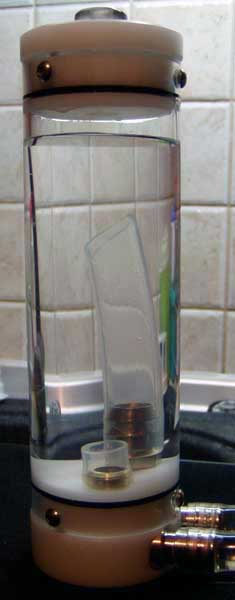

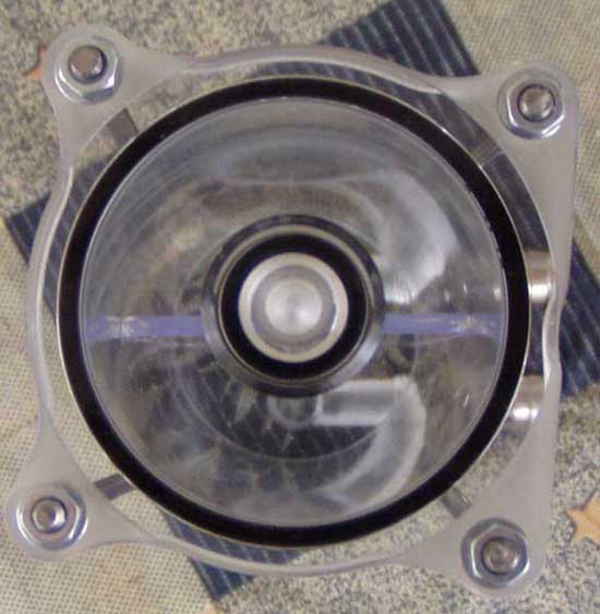

Τανκ rev2
eleven
πάρα.... πολύ ωράίο
τώρα θέλω σκάψιμο πιο μεγάλης διατομής για να μην κόβει ροή.....
πωπω....
ο υλοποιητής ονείρων που έγραφε το RAM έγινε πραγματικότητα?

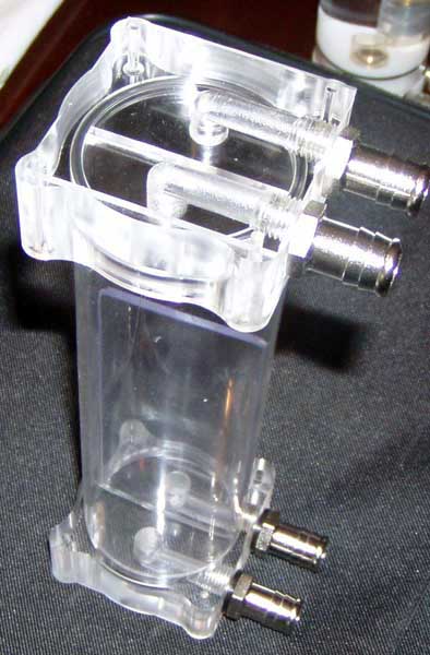

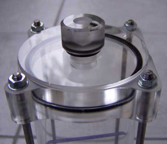

Και τα δυο ειναι το κατω μερος απο ισαριθμα τανκ
Μολις παρω και το πλεχυ για το πανω μερος θα ολοκληρωθουν
Λοιπόν αυτό που έχεις στο ποστ 44 είναι καταπληκτικό!!
Με μόνη διαφορά το εσωτερικό πλέξυ να πιάνει απο άκρη σε άκρη....συνεπώς να κόβει το τανκ στη μέση...άρα να έχεις 2 τανκ στη συσκευασιά του ενός!
Για κάποιους σαν εμένα που έχουμε 2 (και 3 μη σου πω) διαφορετικά κυκλώματα για cpu, gpu, chipset είναι θείο δώρο.
Καταπληκτικό!! Μιλάμε μπορείς να γλυτώσεις τον απίστευτο χώρο με ένα τέτοιο πραγματάκι!!
Μιχάληηηηηηη Θελωωωωωωωω!!! Φρέζαρε μου ένα σε παρακαλώ!!!
Καλά μας έχεις πάρει τα μυαλά με αυτά που φτιάχνεις
Τι ικανότητα παραγωγής έχεις από αυτά?
Αν σου ζητήσει κάποιος ένα τέτοιο τανκ θα μπορέσεις να το φτιάξεις σε έναν λογικό χρόνο ή λόγο φόρτου εργασίας θα πρέπει να περιμένει μήνες?

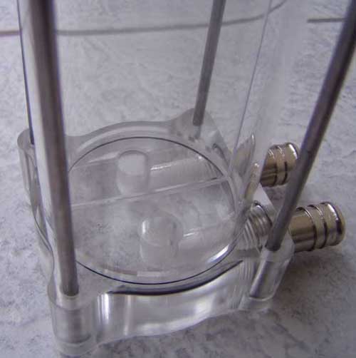

Γιατί βρε Λευτέρη δεν θα δουλεύει? Μισο αριστερό τανκ νο1..εξοδος νερού απο κάτω...επιστροφή απο πάνω. Μισο δεξί τανκ νο2..εξοδος νερού απο κάτω...επιστροφή απο πάνω.
Γιατι δεν δουλευει? 2 τανκ σε ένα. Τραβάς και 2 καλλιτεχνικες τρύπες πάνω απο το καθε κεχωριστό τανκ, βάζεις 2 ταπες και γεμιζεις ανεξαρτητα.
Βάζεις και διαφορετικού χρώματος λαμπιόνια και το κάνεις καρσιλαμα αμα θες...
γιατί θα έχεις τόση πίεση στην κίνηση απο πάνω προς τα κάτω που οι φυσαλίδες θα ξαναπερνάνε μέσα στο κύκλωμα....
έχεις μεγάλες αντλίες που δεν συγχωρούν....
άσε που θα έχεις μόνιμα θόρυβο/παφλασμό γιατί για να το έχεις τίγκα γεμάτο νερό χλωμό... δεν είναι η δουλειά του άλλωστε αυτή

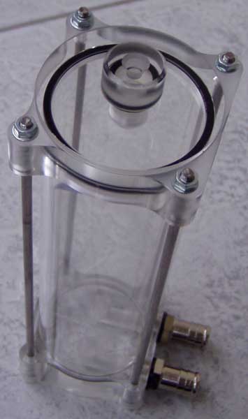

Ετοιμο..........................:)
@ darkCount

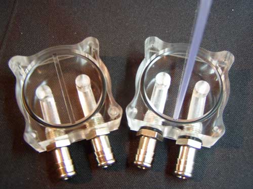

Μακη πολυ καλη ιδεα Θελει βεβαια πολυ ψαξιμο στο πως θα μπορεσουν να γινουν ξεχωριστοι και ανεξαρτητοι οι δυο θαλαμοι του τανκ
Δυστυχως αποτι το βλεπω ειναι αρκετα δυσκολο Η χρηση καποιου ο-ρινκ δεν ειναι δυνατη και μαλον μονο με κολλημενο το διαχωριστικο πλεξυ θα εχουμε το επιθυμητο αποτελεσμα
Κατα τα αλλα η υλοποιηση ειναι ευκολη.......:cool:

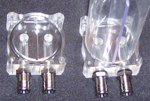

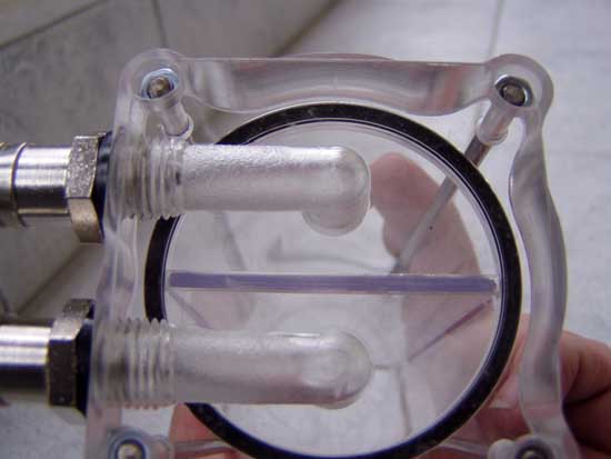

λεπτομερεια απο την βαση

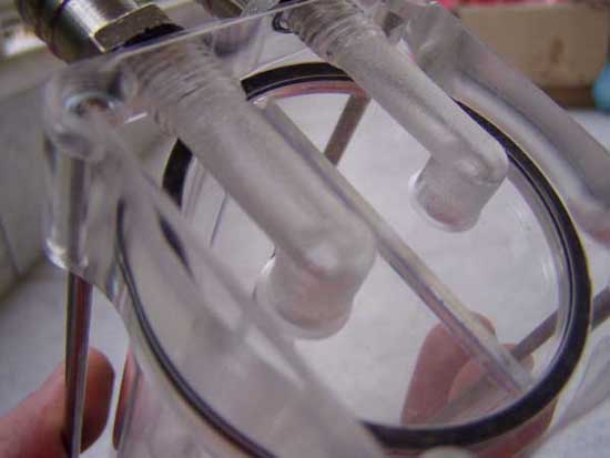

Για την αποφυγη γωνιας 90° εγινε γωνια με radius 5 για οσο το δυνατο ομαλοτερη ροη του νερου

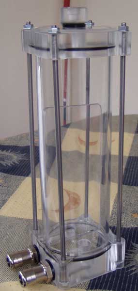

και μια τελευταια
@kaynd
αν υπαρξει ενδιαφερον μπορω να κανονισω κατι
να πω επισης οτι μπορει να γινει το ιδιο τανκ με σωληνα διαμετρου 50μ καθως οτι και το υψος του μπορει να γινει κατα βουληση μεγαλωνοντας το μηκος του σωληνα
