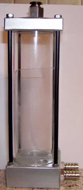

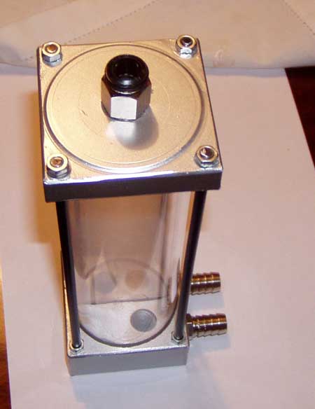

Μια που το πηρα αποφαση να συμαζεψω το κουτακι μου και την υδροψυξη
ειπα να κανω ορισμενες αλλαγες (κυριως γι α λογους ευκολιας αλλα και εμφανισης)

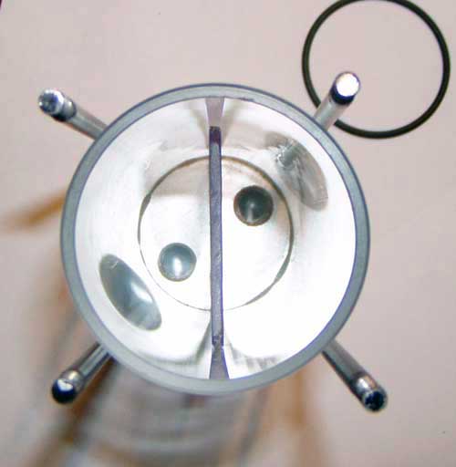

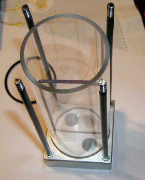

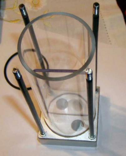

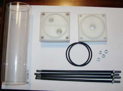

Για αρχη λοιπον αλλαγη η χρηση τανκ Απο την προηγουμενη κατασκευη που ειχα κανει ηξερα πλεον τι δεν επρεπε να γινει για δουλευει σωστα το τανκ Βρηκα λοιπον σωληνα plexy 60 μμ (thanks to unssen) και ετσι αρχιζει η κατασκευη

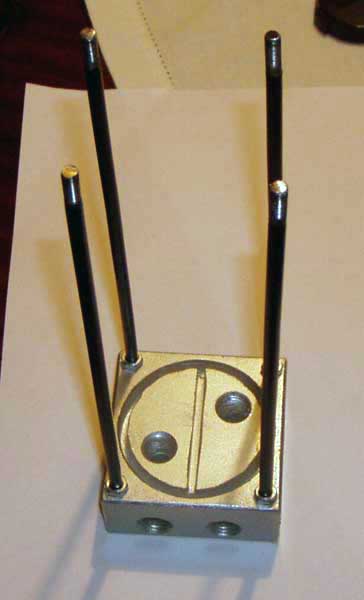

εγιναν οι απαραιτητες βασεις κτλ χρειαζουμενα
  • Replies 102
βαζουμε τις βιδες συγκρατησης
Μπορειτε να διακρινετε το καναλι για το Ο-ρινκ αλλα και ενα πιο μικρο καναλι για να κουμπωσει το πλεξι που θα διαχωριζει την εισοδο απο την εξοδο

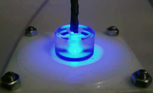

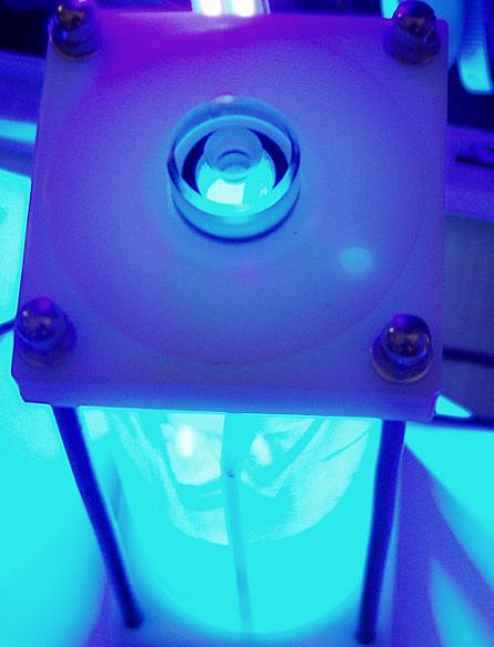

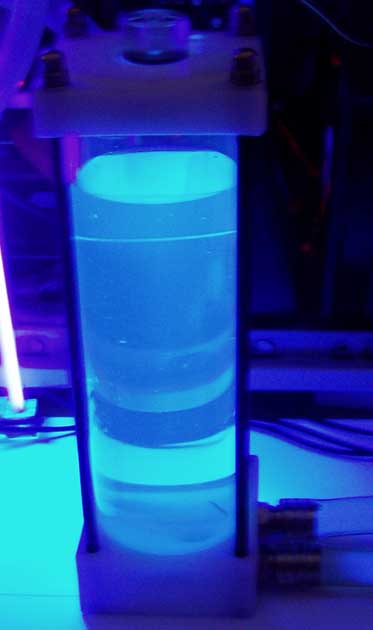

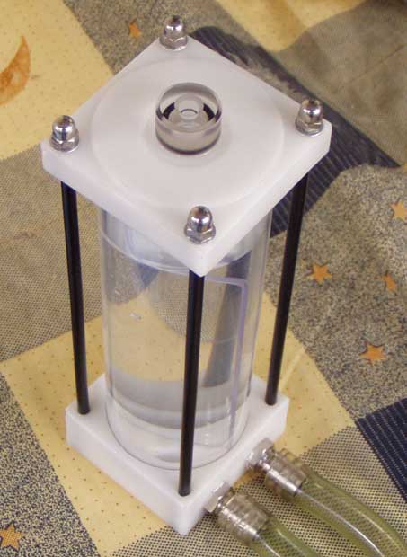

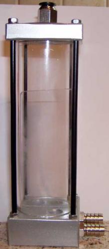

Δεν μου πολυαρεσε (χαλια εγινε) το αλλαξα παλι σε ασπρο

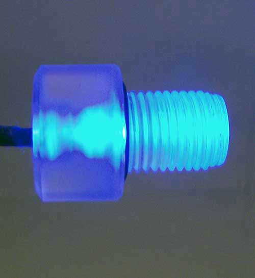

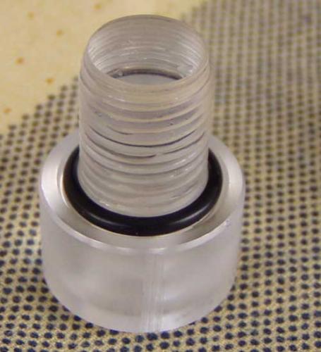

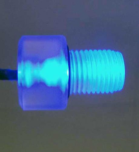

Αλλαξα και το ταχυρακορ με μια βιδα απο plexy που εφτιαξα
Ειπαμε ευκολια αλλα και εμφανιση

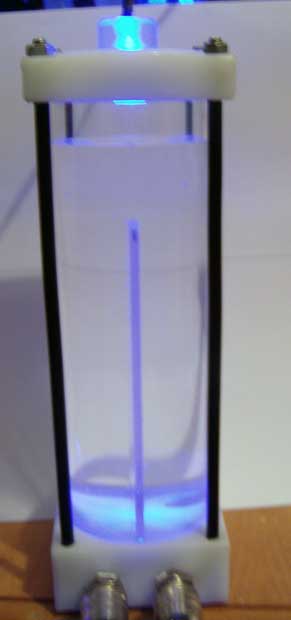

ομορφο πολυ ομορφο τελειο ειναι οτι ακριβος εψαχνα :) ποτε θα τα βλαλεις στην παραγωγη να αγορασουμε ενα.....
να εχουμε φουλ wc kit by eleven και να σε κανουμε ακομα ποιο διασημο στο εξωτερικο οπου και ποσταρουμε τα pc μας...
εγω θελω ενα τωρααααααααααααααααααααααα.... πεμπτη κατεβενω ελλαδα θεσ/νικη κ για καμια ωρα στο συνολο... αν κυριε 11 εχετε ορεξη κ θελετε μπορειτε να μου πουλησετε ενα γ@μ@το τανκ για να ειμαι υπερηφανος που φοραω φουλ κιτ απο εσας :)
Αρχική απάντηση από DarkSaga
θα μπορούσε ο πάτος πάνω κάτω να είναι χοντρό πλέξυ η δεν σκάβεται?
πολύ ωραίο.....
αυτο θα γινει στο rev3 :whistling
