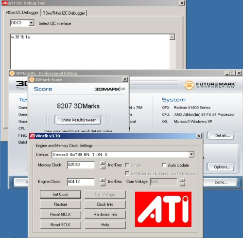

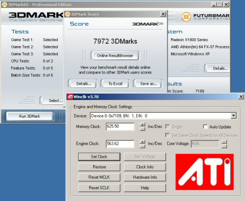

dimcar Δημοσιεύτηκε Οκτώβριος 14, 2005 #1 Κοινοποίηση Δημοσιεύτηκε Οκτώβριος 14, 2005 Η ATI μου έστειλε το utility για overclocking στις νέες κάρτες. Δοκίμασα λοιπόν την X1800XL και χωρίς προβλήματα - με αέρα- δουλεύει συνεχώς 560/1250 (από 500/1000). Περιμένω το άλλο software για να ανεβάσω τη τάση του πυρήνα και να πάω πιο ψηλά. Με το που βάζω 565, δε παίζει με τίποτα ενώ και οι μνήμες, στα 640 (1280) "χτυπάνε" αν και είναι 1,4ns (δηλαδή για 1,4GHz). Link to comment Share on other sites More sharing options...
ea6gka Οκτώβριος 14, 2005 #2 Κοινοποίηση Οκτώβριος 14, 2005 και απο τα 500 στα 560 τι αυξηση σε επιδοσεις ειδες? Link to comment Share on other sites More sharing options...
dimcar Οκτώβριος 14, 2005 Author #3 Κοινοποίηση Οκτώβριος 14, 2005 Α, ναι, αρχικά είχα περίπου 7200 μονάδες 3D Mark, δηλαδή κέρδισα 10%. Link to comment Share on other sites More sharing options...

dimcar Οκτώβριος 14, 2005 Author #9 Κοινοποίηση Οκτώβριος 14, 2005 Λοιπόν, ήρθε το utility για την τάση.... ωστόσο αλλάζει τιμές δίνοντας αριθμούς σε HEX... ακόμα το μαθαίνω, αλλά επιτρέπει αλλαγή τάσης σε πυρήνα και μνήμη!!!! Έχω ανέβει ακόμα περισσότερο Link to comment Share on other sites More sharing options...

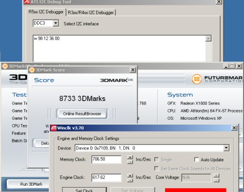

dimcar Οκτώβριος 14, 2005 Author #12 Κοινοποίηση Οκτώβριος 14, 2005 και μια τελευταία για σήμερα, με πυρήνα στα 617 και μνήμες 700 (1400)... όλα με αέρα!!!!! μια χαρά πάει η καρτούλα!!! Link to comment Share on other sites More sharing options...

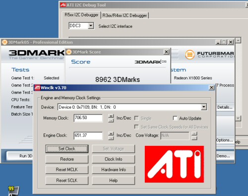

dimcar Οκτώβριος 17, 2005 Author #19 Κοινοποίηση Οκτώβριος 17, 2005 Σήμερα έπαιξα ακόμα λίγο με το σύστημα και ανέβασα ακόμα περισσότερο το σκορ, φτάνοντας τα8962 3D Marks.. Ας δούμε λίγο τη συμπεριφορά της κάρτας 500/500: 7182 650/500: 7818 650/706,5: 8962 (Συνολική αύξηση 23%) 650/715: 8725 (!!!!!) Η προσπάθεια για να τρέξω 500 πυρήνα 700 τη μνήμη ήταν... αποτυχημένη... Για κάποιο λόγο, ότι τάση και να έδινα σε πυρήνα και μνήμη ΔΕ ΠΑΙΖΕΙ.... Επίσης, ανεβάζοντας τη μνήμη πάνω από το 706,5, το σκορ ΜΕΙΩΝΕΤΑΙ Λίγα λόγια για τη κάρτα... Ο πυρήνας προφανώς είναι ο ίδιος με την XT. Για να δουλέψει στα 650, κράτησα μόνο το χάλκινο πυρήνα του μαμά cooler και έβαλα πάνω άνν 80mm ανεμιστήρα. Τίποτα άλλο. Οι μνήμες είναι της Samsung 1,4ns, δηλαδή μπορούν να δουλέψουν στα 700MHz (κανονικά είναι χρονισμένες στα 500MHz). Πιστεύω ότι όλες οι κάρτες XL θα έχουν τέτοιες μνήμες και όχι χαμηλότερες, για λόγους κόστους. Βλέπετε, η X1600XT έχει και αυτή μνήμες 1,4ns (δουλεύουν στο 1,38GHz από μαμά), άρα συμφέρει την ΑΤΙ να παραγγέλνει τέτοια chip τόσο για της X1800XL όσο και για τις X1600XT, παρά διαφορετικά.... Συνολικά, πιστεύω ότι είναι SUPER OVERCLOCKER και σίγουρα πολύ πιο συμφέρουσα αγορά έναντι της -ανταγωνιστικής- 7800GT. Αυτά.... θα συνεχίσω την έρευνά μου για την "περίεργη" συμπεριφορά της κάρτας και θα σας κρατώ ενήμερους σε αυτό το Thread. Link to comment Share on other sites More sharing options...
